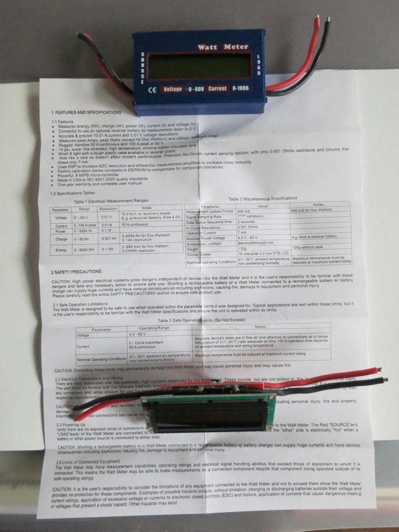

da ich mal wieder mit meinem Rolektro BT-250 unterwegs nach 16 km liegengeblieben bin, weil der Akku leer war, habe ich mir 2 Watt-Meter bestellt. Eins fürs Ladegerät und eins für den eScooter, um der Ursache auf den Grund gehen zu können.
Da kein preiswerter G.T.Power Rc im Internet zu finden war, habe ich es gewagt das Baugleiche Watt-Meter in Hongkong zu bestellen.
http://www.ebay.de/itm/A680-New-Digital ... 43b390d5d3
Mit Geduld und Gottvertrauen hoffte ich, dass es klappen würde. Mit PayPal konnte man bezahlen und so war das Risiko überschaubar.

Nach 2½ Wochen klingelte der Postbote und meine Watt-Meter waren da.
Ich habe sie auch gleich getestet und beide funktionieren.
Das Gehäuse aus Aluminium ist gut verarbeitet und besser als vom G.T.Power Rc. Ich bin sehr zufrieden, und der Preis ist unschlagbar.
