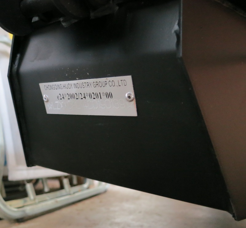

Re: Mach 1 1700 mit Straßenzulassung
Beitrag von Harry »
gut erholt aus Puerto de la Cruz sind wir wieder zurück.
Ganter Ingo hat geschrieben:Somit hat das Steuergerät aber keine zusätzliche Kühlung durch den Fahrtwind... :roll:
Ingo, der Einwand ist wirklich super. Ich wusste gar nicht, dass Du so einen tiefgründigen Humor hasst. :lol:
Bei dem Spritzwasserschutz vom Mach1Harry zeigen sich weiterer Unterschiede zum Streetfighter 6.
Bei mir sind keine Löcher, aber dafür ist dort das Typenschild angenietet.
Der Controller ist bei mir innen am Verschlussblech fest angeschraubt.
Dadurch wirkt das ganze Chassis als Kühlkörper für den Controller.
Gruß Harry
