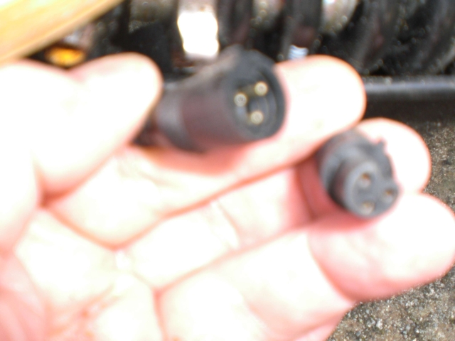

b) Welches Baujahr ist Dein Rolektro BT 250? Ich frahe wegen der Stecker und Buchse vom Rücklicht unten an der Sattelstange. Sie sehen so aus wie bei meinen Revoluzzer. Und genau so einen Stecker-/Buchsensatz müsste ich mir noch kaufen.
Sind es diese?
Zwecks Bestellung bei Betronic benötige ich halt das Modelljahr Deines BT 250, wenn es diese Stecker sind. Die sind von Baujahr zu Baujahr unterschiedlich.

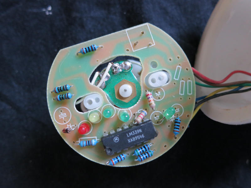

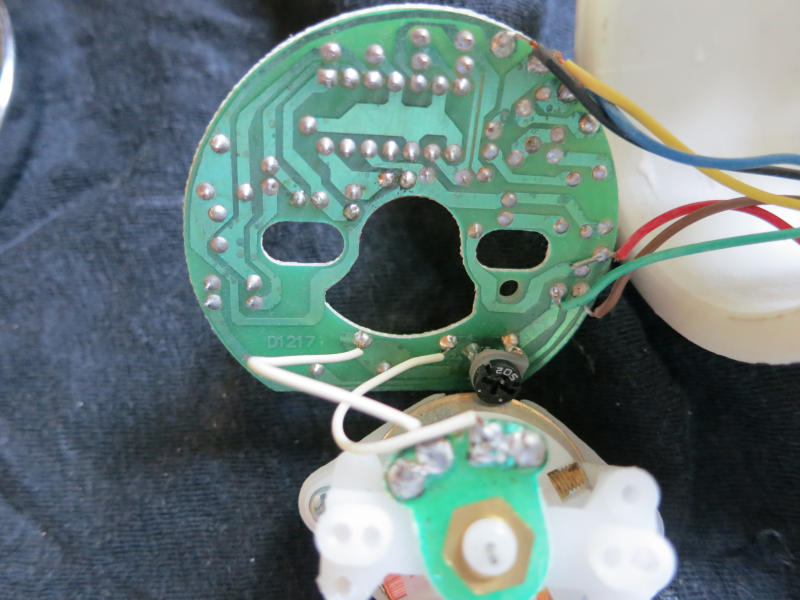

Dank Ingo habe ich jetzt einige Ersatzteile.
Zum Austesten habe ich mir die Geschwindigkeitsanzeige vorgenommen.
Da der Ring mit dem Glas aufgepresst ist, gibt es leichte Beschädigungen, um das Gehäuse aufzubekommen. Also nicht empfehlenswert es nachzumachen!
So sieht es von innen aus:
Die Beschaltung ist folgendermaßen:
Die Geschwindigkeitsanzeige ist ein normales Drehspulinstrument mit einem Poti zum Eichen:
Das braune Kabel ist Plus.
Das gelbe Kabel ist Minus.
Die LED zur Lichtkontrolle:
Das blaue Kabel ist Plus.
Die Entladeanzeige des Akkus.
Das rote Kabel ist Plus.
Das schwarze Kabel ist Minus.
Die rote LED leuchtet ab einer Spannung von 3.0 V.
Die gelbe LED leuchtet ab einer Spannung von 28.0 V.
Die grüne 1. LED leuchtet ab einer Spannung von 30.0 V.
Die grüne 2. LED leuchtet ab einer Spannung von 32,7 V.

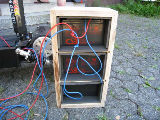

Hier sieht man den selbsterstellten Akkukasten aus Holz, indem probeweise 7,2 Ah Akkus eingesetzt waren. Inzwischen ist der Raum voll ausgenutzt, indem 15 Ah Akkus verwendet werden.
Damit die Akkus vor Erschütterungen geschützt sind, zweckentfremdeten wir einfach eine alte Isoliermatte.
Die beiden "36 Volt-Packs" werden hier parallelgeschaltet.

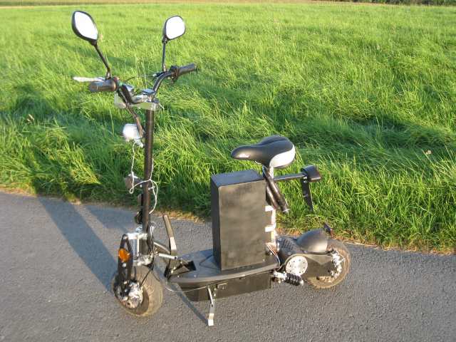

Tja, und so siehts jetzt fertig aus.

Eifelroller hat geschrieben: Tja, und so siehts jetzt fertig aus.
auf dem foto diesselbe farbe wie der scooter. alles aus einem guss.
man könnte den akku-kasten auch quer statt längs befestigen, dann hat der fahrer mehr platz für die füsse.
