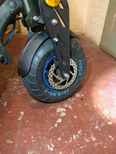

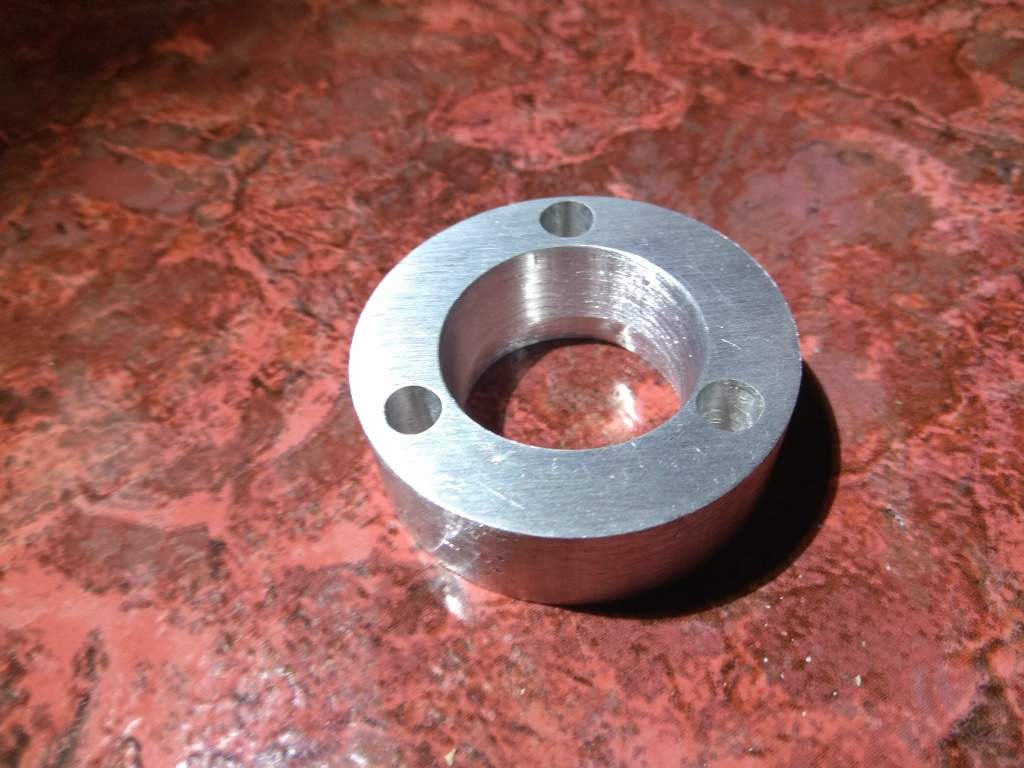

so, der erste schritt für die zweite bremscheibe vorne ist getan, der adapter für die bremsscheibe ist fertig
nächste schritt in der felge die passenden löcher bohren und m5 gewinde schneiden...

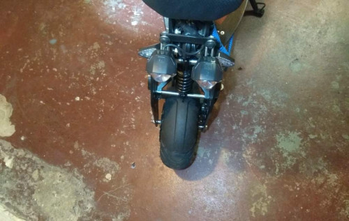

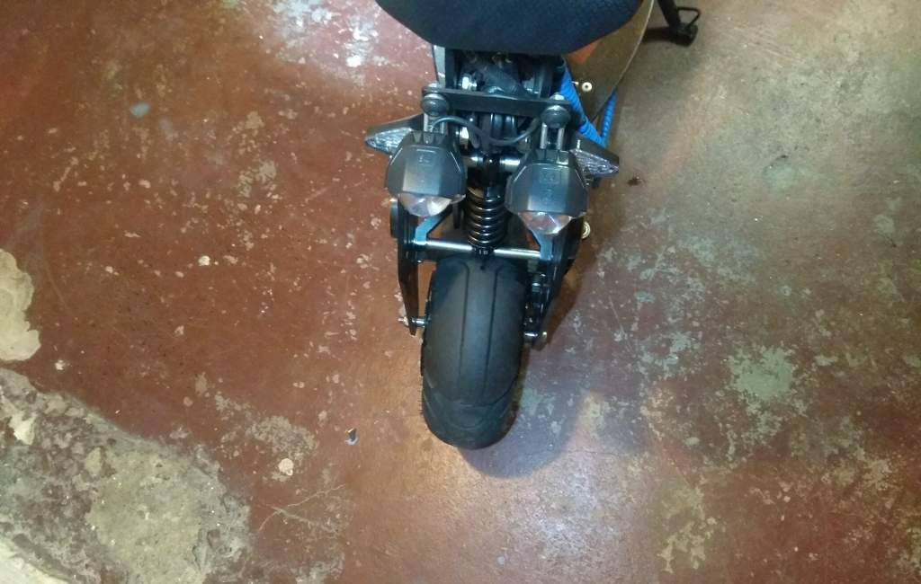

Da bin ich mal auf dein fertiges Projekt gespannt.
Mein Evoking ist am Dienstag mit Spedition geliefert worden. Habe ihn jetzt soweit aufgebaut.
Blinker/Gepäckträger mit Topcase, wo der Helm rein passt/Kennzeichenhalter hinten mittig/ Alarmanlage/Handyhalterung.
Probefahrt steht noch aus. Zum einen fehlt noch mein Versicherungskennzeichen, was morgen kommen soll und zum anderen sind bei uns die Straßen wegen 1cm Schnee dermaßen vom Bauhof eingesalzen worden, dass sie nicht abtrocknen.
Eine "Salz-Fahrt" möchte ich meinem Evoking ersparen
Mit dem größeren Akku werde ich noch bis ins Frühjahr warten und zunächst mit meinem 20 Ah Akku fahren. Vorausgesetzt das Wetter passt soweit, dass es zumindestens trocken ist.
Meine Frau ist begeistert und will unbedingt auch damit fahren. Wenn es ihr gefällt, werden wir wohl einen zweiten Evoking kaufen müssen, sonst ist meiner ständig unterwegs

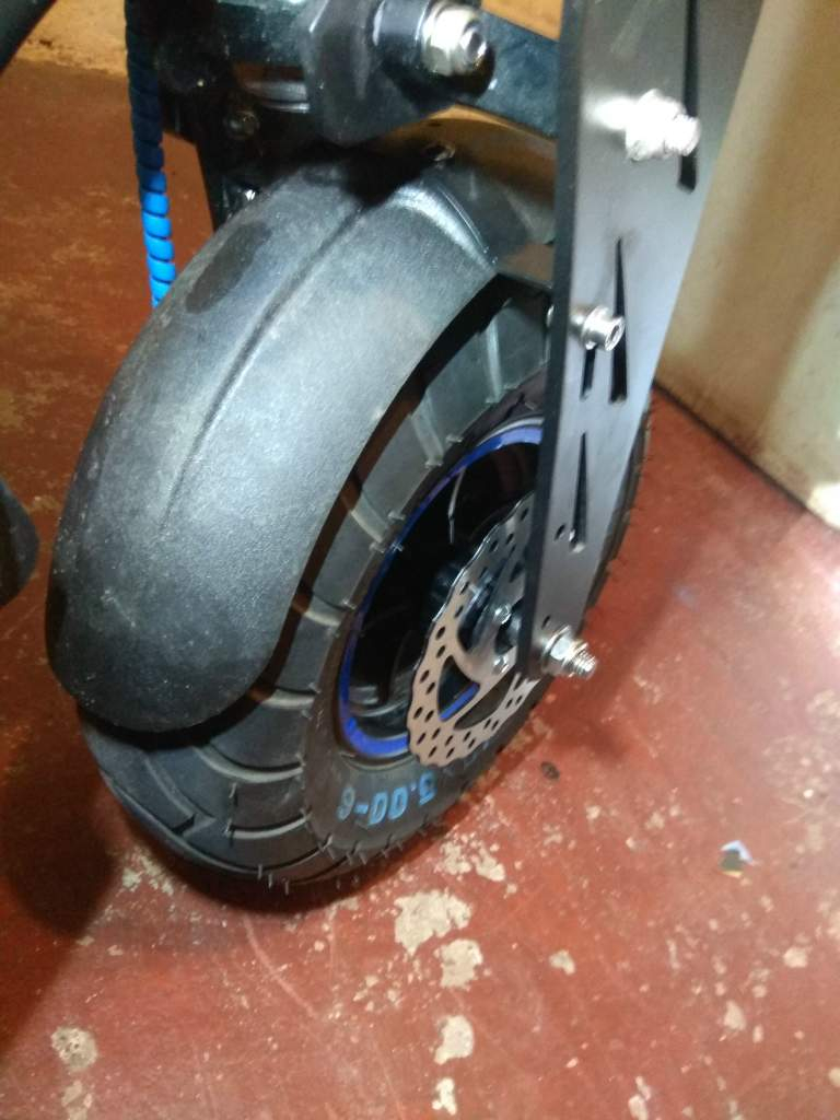

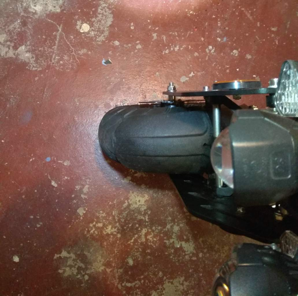

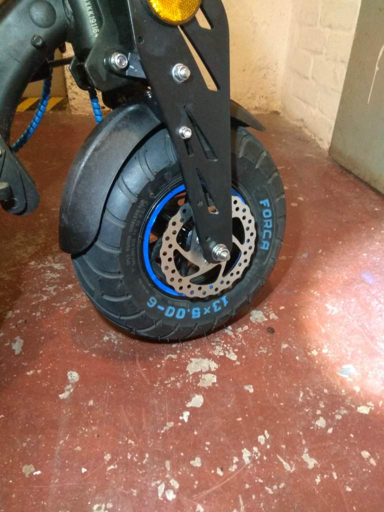

erster step ist getan, M5 löcher sind gebohrt und gewinde geschnitten. bremsscheibe ist montiert, paralel läuft sie ganz gut, aber sie hat noch etwas höhenschlag. nicht viel aber so ganz perfekt ist sie noch nicht in position. da muss ich mir noch etwas zum zentrieren ausdenken. denke aber das ist das kleinste problem. spiel zum einstellen ist da. jetzt heisst es auf die bremse warten und die adapterplatte warten die dann noch umgeschweißt werden muss. das ist grad alles noch auf dem weg aus good old china :LOL: ein magura t-stück samt anschlüssen muss auch noch bestellt werden.

Hallo forcaman
Das sieht nach viel Arbeit aus, wird bestimmt gut werden. Ist für mich aber mangels Werkzeug und Kenntnisse nicht zu erledigen.

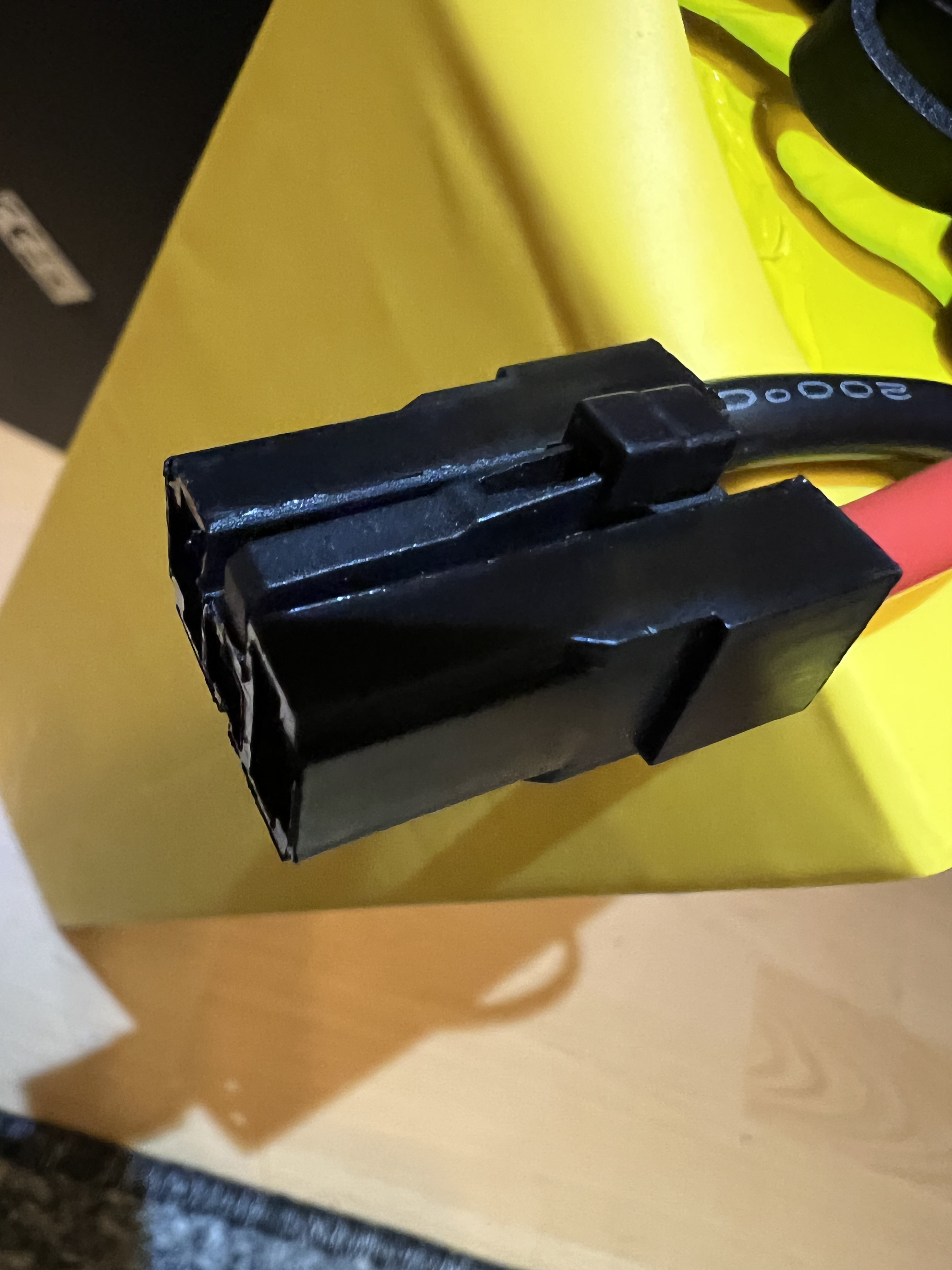

Weißt du zufällig, was das für ein Stecker an dem Akku dran ist. Da ist nur ein schwarzer Stecker/Buchse verbaut.
Ich habe ja an meinem Evoking IV Dual 1x XT60 und 1xXT90 verbaut.
Quasi für jeden Regler ein Stecker. Ist auch so am mitgelieferten 20 Ah dran. Finde für diese Steckerart keine Adapter.

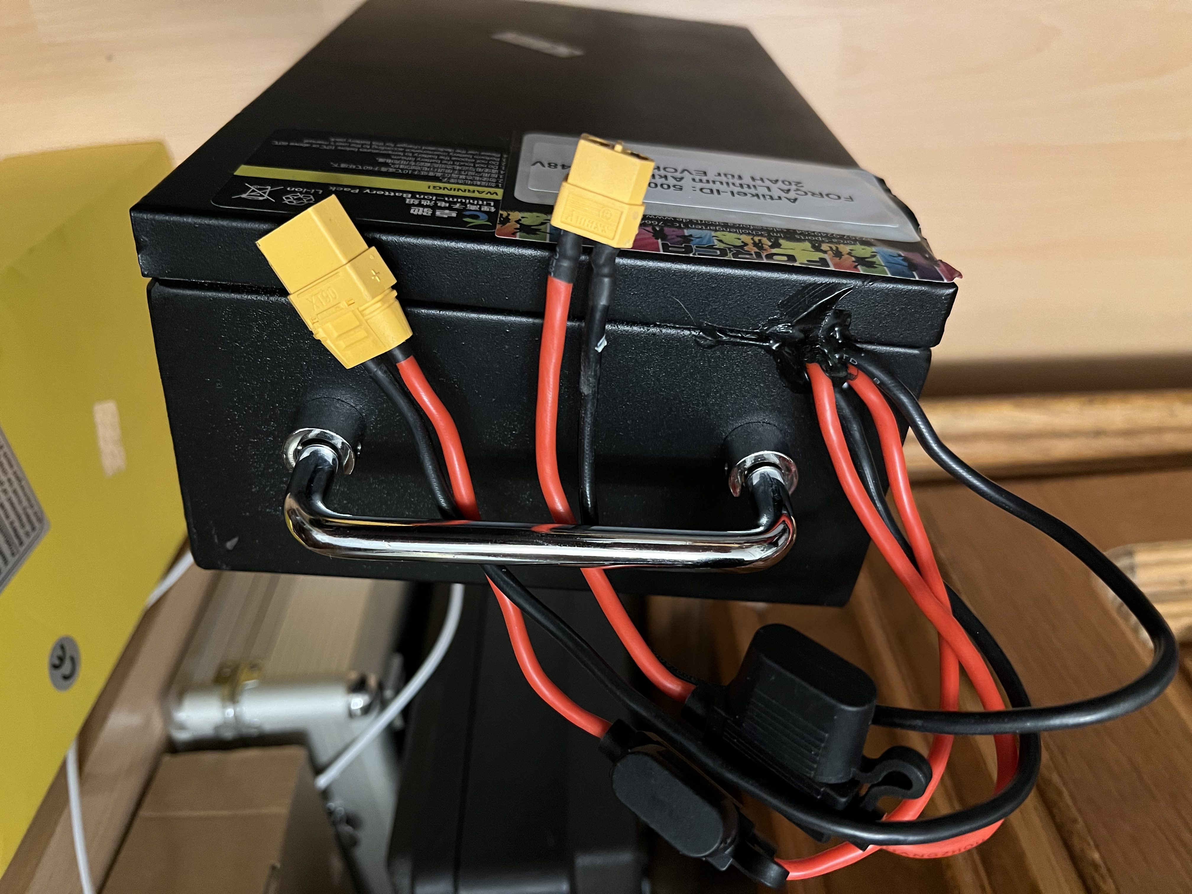

Hier mal eine Nahaufnahme
Dachte zuerst es sei ein Traxxas. Ist es aber nicht. Hier sind die Anschlüsse im Stecker hochkant verbaut. Beim Traxxas sind sie ja quer.

hallo @jue1
da fragst du mich jetzt dinge ?! *grübel* ich hatte anfangs an meinem blei-akku einen xt60 stecker. dann bin ich ja auf lithium-akku umgestiegen und hab auch gleich auf anderson-stecker umgebaut.
das müssten aber diese stecker hier sein...
ich persönlich würde dieser aber nicht nehmen, xt-stecker und andersonstecker denke ich sind die bessere wahl.
https://www.elektromoped.at/de/steckver ... ooter.html
https://www.elektro2rad.de/akku-kabel-set-fuer-48v.html
https://www.sxt-scooters.de/Ersatzteile ... nlich.html

Das könnte der Stecker sein so wie es aussieht.
Ich habe ja den Evoking IV Dual. Hier sind serienmäßig im Scooter für den einen Regler eine XT 60 Buchse und für den anderen eine XT90 Buchse verbaut.
Die passenden Gegenstücke kommen auch direkt aus dem Blechkasten wo der 20 Ah drin verbaut ist
Müsste dann den vorhanden Stecker an dem Akku umlöten und mit einer Brücke auf meine zwei Regler fahren. Das müsste doch gehen.
Oder ich tausche alle Buchsen und Stecker auf Anderson aus.
Wie gesagt, der Dual braucht 2 Anschlüsse von Akku Seite aus. Der andere Akku hat aber nur diesen einen Ausgang. Da müsste ich mit einer Weiche arbeiten.
