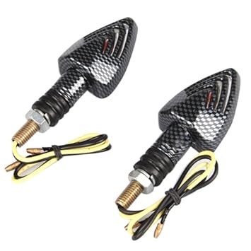

Auf der sicheren Seite ist man bei einem Kauf eines Blinker-Aufrüstsets mit Zulassungspapieren. Leider gibt es die sehr selten und sind unverschämt teuer.
Wir Besitzer von eScooter haben normaler weise nicht zwei linke Hände, sonst hätten wir die Finger von diesen Zweirädern gelassen. Also ran ans Projekt!
Mit wenig Geld kommt man bei einem Selbstbau auch zum Ziel, wenn man die Funktionsweise und das äußere Erscheinungsbild entsprechend der Bedingungen der StVO erfüllt.
Bei den Bilkern kauft man sich am besten preiswerte Modelle, die das E-Pfrüfzeichen schon auf dem „Glas“ eingeprägt haben.
Wenn man sich den Piepser zur Einschaltkontrolle sparen will, muss das Blinken zu sehen sein. Also braucht man mindesten für vorne Blinker, die auch ein bisschen nach hinten leuchten.
Hier ein passendes Beispiel: Blinklicht
Dann muss die Blinkfrequenz die Bedingungen der StVO einhalten, also sollte der Takt 1,5 Hz sein.
Das Ganze sollte professionell aussehen, so dass ein Polizist gar nicht auf den Gedanken kommt, dass es selbst gebastelt sein könnte.

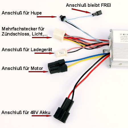

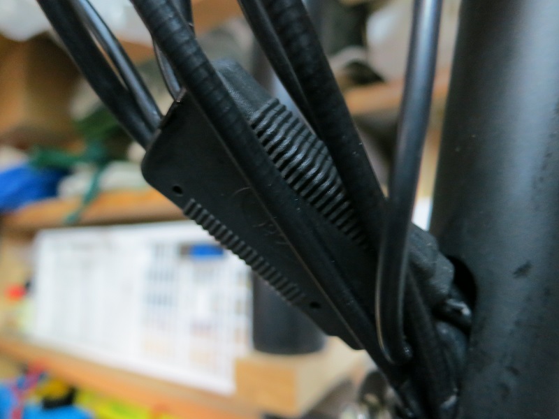

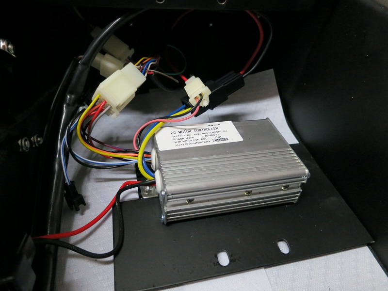

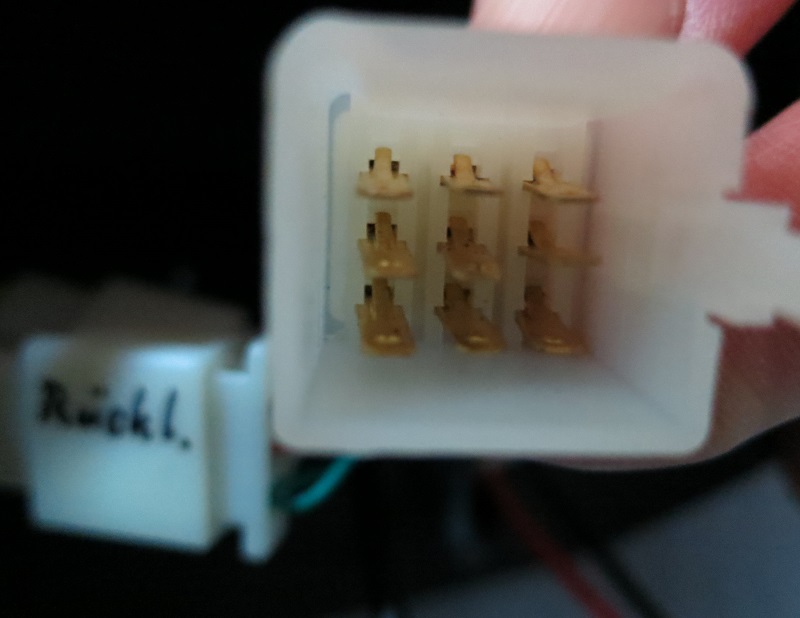

in der Praxis beginnen sofort die Schwierigkeiten. Ein Blick in den aufgeschraubten Raum mit dem Controller, den Steckern und den Kabeln zeigt, dass die meisten Drähte über einen 9-poliegen Stecker an dem Controller angeschlossen sind. Außerdem sind alle Stecker ohne Beschriftung und am Lenkerrohr sind mehrere Kabel in einer Blackbox zusammengefasst.
Es wäre klasse, wenn ich ein bisschen Unterstützung beim Ausmessen der einzelnen Drähte bekäme.

Da ich keine Elektriker bin kann ich beim Ausmessen leider nicht mitmachen.
Dass die Anschlüsse nicht beschriftet sind ist unangenehm und ich hätte anderes erwartet.
Beim Mach-1 mit 800 Watt waren die Anschlüsse sauber mit Schildchen versehen.
