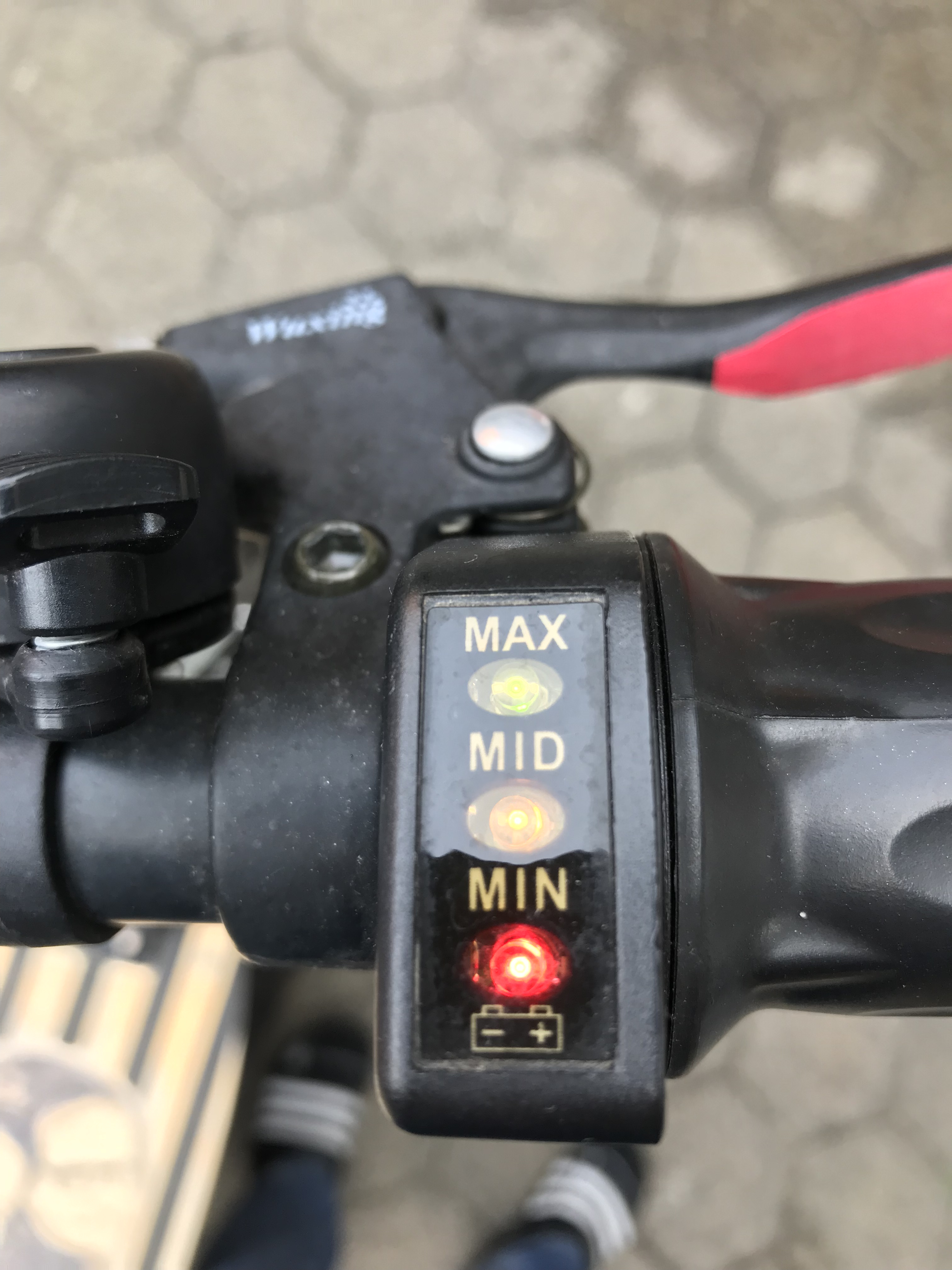

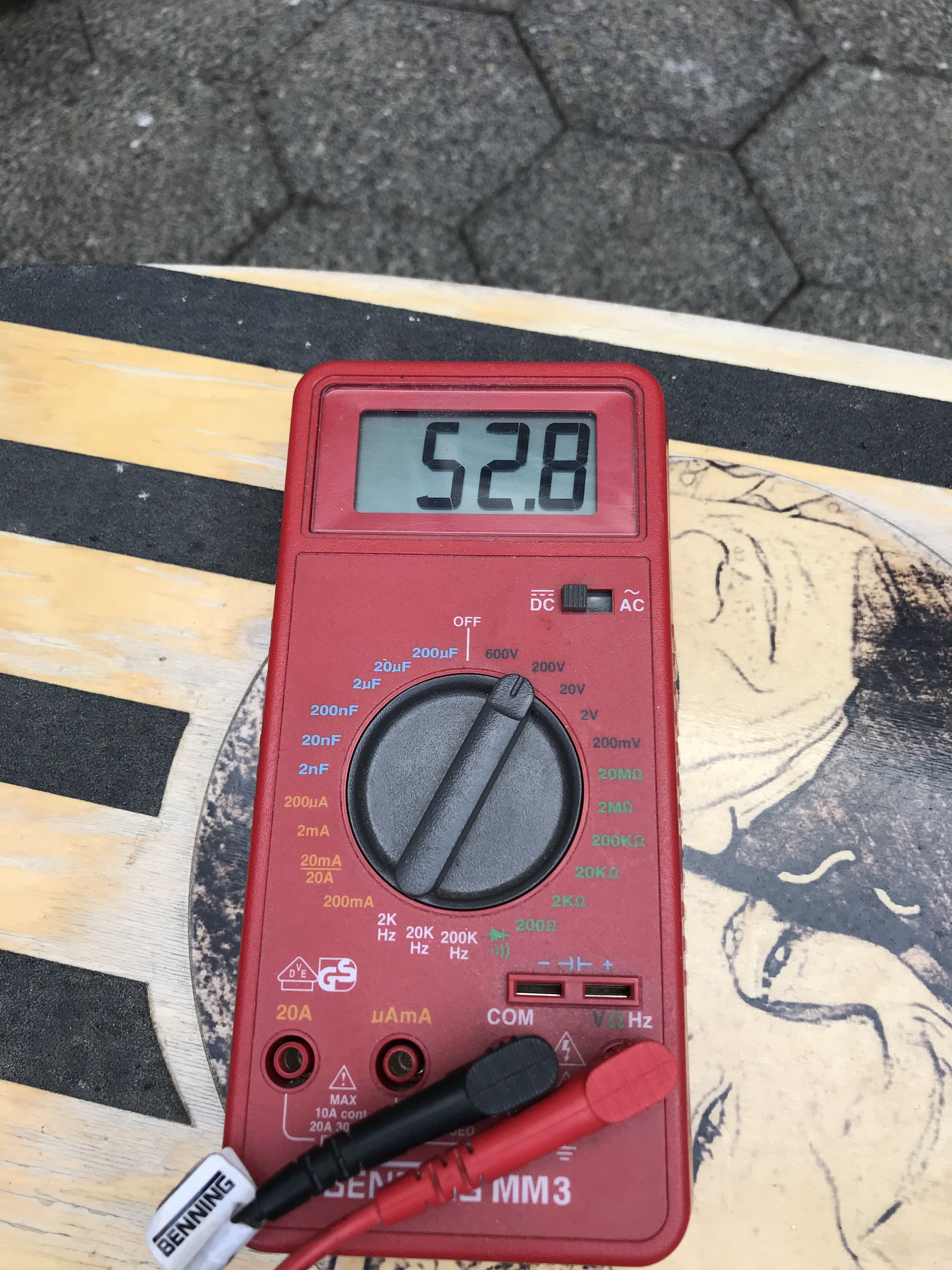

Ich habe nun nach dem Laden 52,8 Volt anliegen.
Aber meine Ladeanzeige zeigt immer noch min an.
Sollte bei 52,8 Volt nicht voll geladen angezeigt werden?
Ach wenn die Akkus defekt sind, liegt die Spannung ja Momentan an.
Das verstehe ich nicht. Gibt es vielleicht einen Fehler in der Elektrik?
Ich werde nun Neue Akkus bestellen.
Aber eine Frage hätte ich noch.
achim
- Beiträge: 2802
- PLZ: 91088
Re: Akku Platt???
Nein. Die Erhaltungsspannung eines 12V Akkus liegt bei 13,8V, also 55,2 V.
Die Ladeschlussspannung dagegen liegt, je nach Akkutyp, bei ca. 14,2 V, also 56,8V .
Deine 52,8 V sind also zu gering.
Achim
Achim
