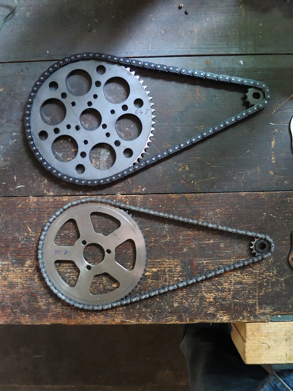

ich habe mich gestern auch über die Ritzel informiert, S+S sagte mir, vorne ist schon ein 13er Ritzel drauf :shock:
Bei mir war vorne ein 11er Ritzel drauf (Bergübersetzung), kannst einfach nachzählen! ;)

Du brauchst eine größere Kettenrad mit 70 Zähnen.
Wenn der Mach1 viel ziehen muss, besteht die Gefahr, dass öfters die Kette abspringt. Deshalb ist es eine Überlegung wert bei der Gelegenheit gleich auf eine dicke Kette umzurüsten.

Wenn ich das 13er Ritzel für die T8F-Kette bekomme dann kommt hinten das 44er Ritzel drauf und die dicke Kette!
Dann sollte er 45 Km/h laufen was dann auch völlig ausreichend ist. Mehr möchte ich mit den kleinen Reifen und kurzen Radstand
dann auch nicht fahren!

habe eben 13 Ritzel für die T8F Kette bestellt! (endlich bekommen)
Sobald das hier ist werde ich meinen Mach1 umbauen auf "Dicke Kette" vorne das 13er und hinten ein 44er Kettenblatt.
Ich denke dann sollte er um die 45 - 48 Km/h laufen was mir dann auch völlig ausreicht.

nach dem umritzeln auf 13/44 dicke Kette kam nach der ersten Fahrt die Ernüchterung!
Mit dieser Übersetzung ist der 1000 Watt Motor überfordert :(
Schon nach kurzer Fahrt ca. 6 Kilometer wurde der Motor kochend heiß das ging soweit das ich es riechen konnte. :x
Das Kettenblatt hinten hat den gleich Durchmesser wie das 55 für dünne Kette, aber beim 13 Ritzel vorne am Motor ist der
Durchmesser doch um einiges größer wie beim 13 für dünne Kette. (eigentlich auch logisch hatte aber nicht drüber nachgedacht)
Jedenfalls muss der Motor so natürlich wesentlich mehr leisten (höhere Kraft aufbringen).
Lange Rede kurzer Sinn, ich habe wieder zurückgebaut auf kleine Kette da ich kein 11 Ritzel für dicke Kette habe damit müsste es dann
funzen.
Die gemessene Geschwindigkeit mit 13/44 dicke Kette lag laut GPS bei 42 Km/h was nicht wirklich wesentlich mehr wie bei 13/55 dünne Kette ist GPS 39-40 Km/h ist.
Ich denke die 13/44 Version ist eher was für den 1600 Watt Motor, der hat mehr Power. Ich für meinen Teil bleibe solange der 1000 Watt Motor drinne ist
auf 13/55 dünne Kette damit ist der Motor nicht überfordert!

Die dicke Kette ist nur sehr gut bei der Bergübersetzung, da kommt man jede Steigung rauf ohne dass die Kette abspringt.
Mit hoher Geschwindigkeit ist dann natürlich nichts mehr.
