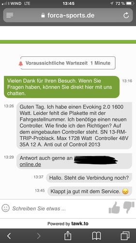

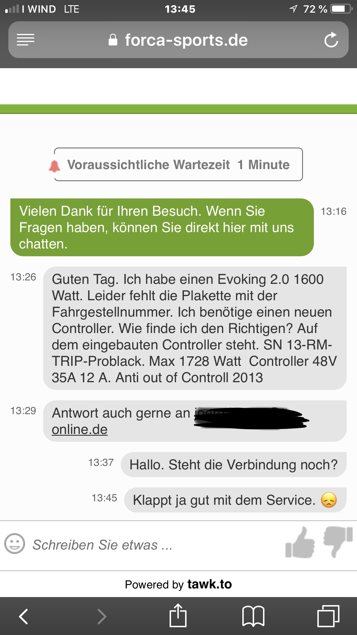

Denen habe ich geschrieben. Die benötigten aber die Seriennummer vom Roller. Laut Homepage entweder an der Seite eingeschlagen, oder vorne auf einem Aufkleber.
Eingeschlagen ist bei mir nichts, und den Aufkleber gibt es auch nicht mehr.
Aber der von dir gepostet Link sieht gut aus.
Was mich wundert ist, dass die mit dem Datenaufkleber vom Controller nichts anfangen können. Ist ja schließlich ein Originalteil von denen 😞

Soviel zum Thema Forca Chat 😞

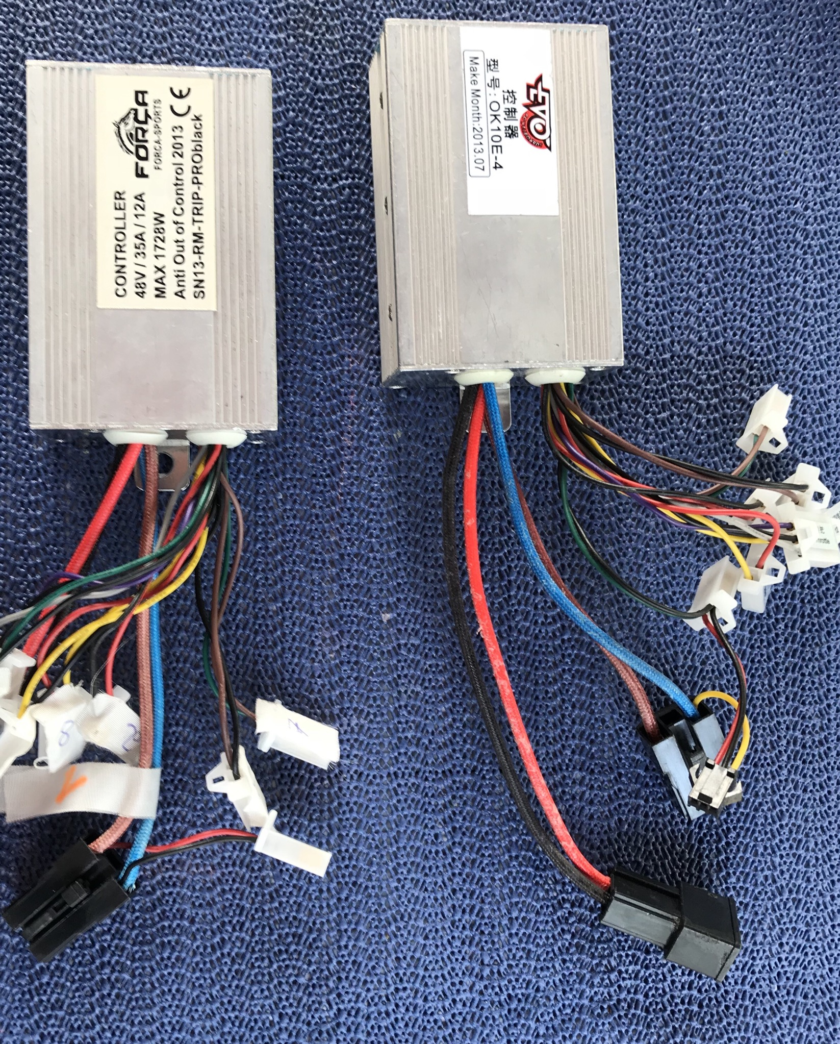

Habe den Controller auch aufgeschraubt und er stinkt gewaltig.
Habe eine Werkstatt im Nachbarort gefunden.
Werde ich jetzt mal mit dem Rad hindüsen.
JörgNRW
Beiträge: 29
Registriert: Sa 21. Jul 2018, 16:33
Roller: Forca Evoking 1600
PLZ: 41517
Re: Kein Strom am Motor
Beitrag von JörgNRW »
Ich war im Nachbarort mit dem alten Controller.
Er hat mir einen neuen mitgegeben und sagte das wäre nur ein 1000 Watt Controller. So wie der Alte auch. Dabei steht auf dem alten Controller Max 1728 Watt und auf dem Motor Max 1800 Watt.
Soll es versuchen und ansonsten zurückbringen.
Was soll ich sagen. Der Roller fährt. Eine Leistungseinbuse kann ich auch keine merken.
Jetzt verstehe ich nur noch Bahnhof.
Hatte der Vorbesitzer vielleicht schon einen falschen Controller eingebaut der zu schwach war und deshalb ist er durchgebrannt?
Mal sehen wie lange er fährt oder ob er heiß wird.

Vielleicht war der Controller schlecht befestigt. Er sollte einen großflächigen Kontakt zum Gehäuse haben, um die Wärme ableiten zu können.
Manchmal sind die Befestigungsstege so schlecht gebogen, dass ein dicker Luftspalt hinter dem Controller ist.

Danke, aber werde den Roller trotzdem mal in der Werkstatt vorstellen. Der neue Controller wird nach kurzer Probefahrt sehr heiß. Das kann auf Dauer nicht gutgehen.
Er hatte mir einen 1600 Watt Controller zum Vergleich gezeigt.
Der sah aber ganz anders aus als meiner.
Der Roller fährt zwar, aber ich bin mir sicher, dass irgendwas noch immer nicht richtig ist.
