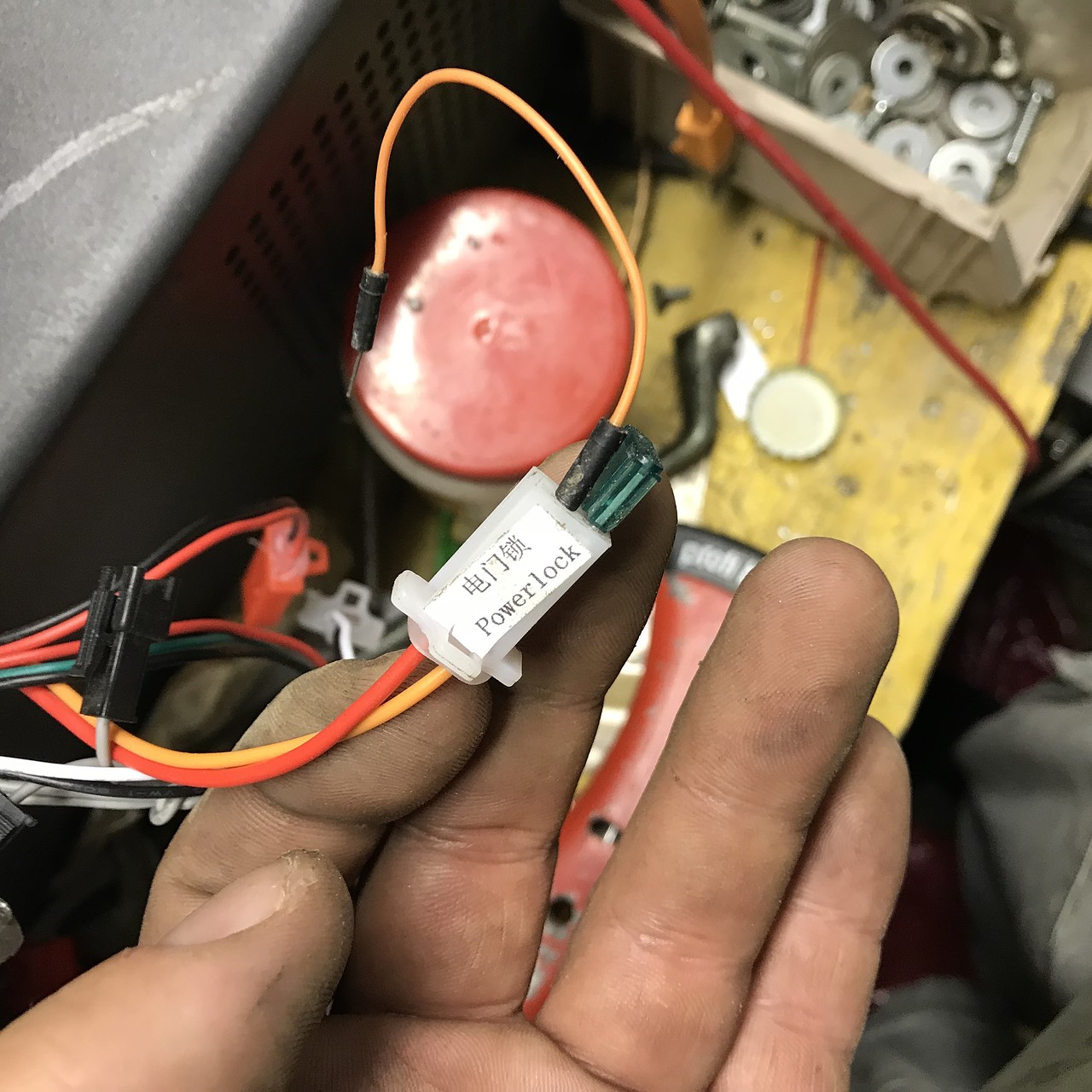

Das geht auch, aber viel einfacher ist es den Stecker am Steuergerät abzuziehen und da mit nem kurzen Kabel zu überbrücken. Da hast du keine Fummelei mit dem Schloss. Bei meinem 1000Watt und 1600Watt Steuergeräten ist es der Stecker mit einem orangen und einem roten Draht der mit Powerlock beschriftet ist, der gebrückt werden muss:

xxleoxx
- Beiträge: 17
- Registriert: Di 18. Apr 2017, 18:54
- Roller: mach 1 500w
- PLZ: 45666
Re: Mach1 ohne Funktion
Ah, das mit dem Stecker ist echt ein super Tipp. Vielen Dank!
