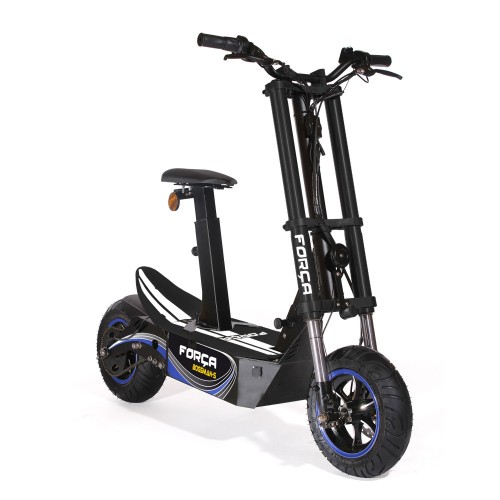

Hallo nach insgesamt 9 Kilometern bockt der Bossman rum.
Der Motor hing an einer einzigen losen Schraube. Um den Motor zu befestigen habe ich ihn demontiert und musste das Kabel vom Controller trennen . Nach dem befestigen und wieder anschließen will er nicht mehr laufen. Siehe Video .
Er läuft kurz kraftvoll an wie man hört und stoppt nach ein paar grad Umdrehung und springt offensichtlich zurück. Die Kabel vom Motor werden dabei ziemlich warm.
Kennt jemand das Problem ?
https://youtu.be/CfbFLUeD1dI

Wackeldackel / Inkontinenz / motor ueberhitzt?
Wie warm wird das kabel, kann man es anfassen?
Meiner hat so aehnlich gebardet kurz bevor der controller den geist aufgegeben hat.

Der Motor war kalt, Kabel und steckverbindungen habe ich bereits überprüft, alles ok.
Hab einen neuen Controller ebenfalls ausprobiert, gleiche Symptome. Kann der hallsensor am gasgriff so ein gezitter verursachen ?

Problem gelöst? Wenn ja, was war die Ursache?
Gruß gt79
Gruß gt79
Re: FORCA Bossman S 1.2 Pro 2000 W
Sorry für die späte Antwort, der motorstecker musste neu belegt werden, da es sich um einen gleichlaufmotor handelt. Forca hat mir eine Anweisung geschickt nachdem ich das Problem lösen konnte.
