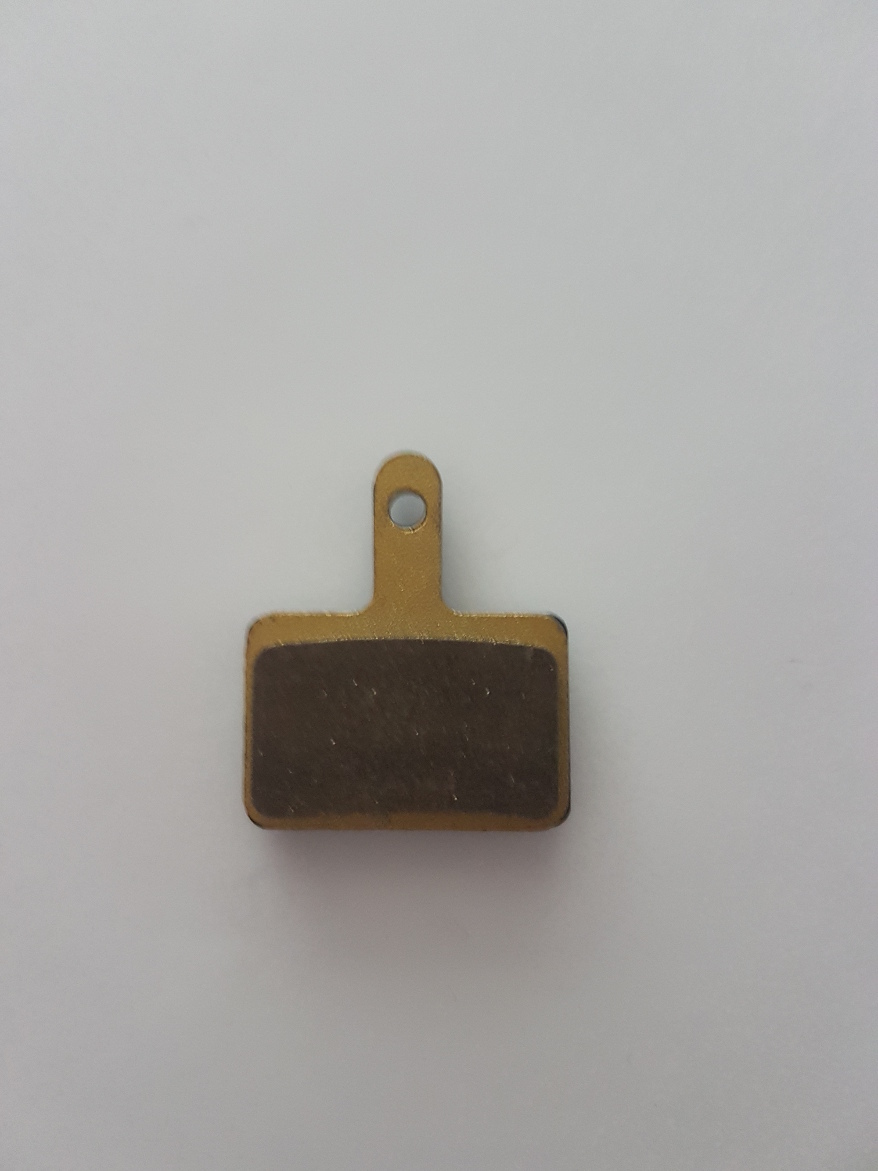

Die Bremsbeläge sind heute angekommen.
Es sieht so aus,als wenn sie passen würden.
Das Orginal von Evoking liegt unten drunter.

Re: Evoking 3,5 Bremsbeläge Alternative ?
Mein Röntgenauge hat massive Schwierigkeiten, den Originalbelag darunter zu erkennen
ich habe die Bremsbeläge heute eingebaut,und ....sie passen....
Die Bezeichnung hierfür lautet; Tektro E10.11
viele grüsse,jürgen
