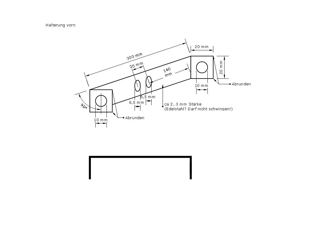

Re: Blinkernachrüstung von Forca für Mach1 Scooter
So, damit hier keine Mißverständnisse aufkommen, die einzelenen Komponenten, wie ich sie bei Ebay gekauft habe:
Die Blinker mit E-Zulassung(!):
http://www.ebay.de/itm/4-Mini-14-LED-Mo ... SwMmBV1JYx
Der Blinkgeber:
http://www.ebay.de/itm/Motorrad-LED-Bli ... xy4YdTWgaf
Der Lenkerschalter:
http://www.ebay.de/itm/Ein-Aus-Universa ... SwI-BWQEym
Dieser Schalter ersetzt gleichzeitig den originalen Lichtschalter und die Hupe am Roller auf der linken Lenkerseite.
Summer der Aufwendungen: 21,96 Euro
Dazu kommen noch die Kabel aus der Bastelkiste und diverse Schrumpfschlauchstücke zur Abdichtung der gelöteten Verbindungen, Kabelbinder und natürlich die Halterung, die ich mir aus flachen ca. 2 x 20 mm starkem Edelstahlstreifen gebogen habe. Zeichnungen zum Nachbau dazu kann ich zur Verfügung stellen. Vorn ist die Halterung am Lenkerkopf mit den vorhandenen Schrauben befestigt, hinten am Rücklicht quer mit angebaut. Dabei werden auch alle Maße laut StVZO eingehalten... Bevor Fragen kommen!
Ergänzt habe ich das Ganze noch mit einer kleinen Piezoschaltung (http://www.motorroller-info.de/blinkersummer.html), die bei jedem Blinkvorgang einen Ton zur Kontrolle erzeugt. Der Piezo liegt mit im Controllerfach und ist gut zu hören, ohne nervig zu sein. Der Strom stammt ebenfalls direkt aus dem Controllerfach, da hier ein 12V-Anschluß zur Verfügung steht, den man abgreifen kann. Bei mir ist da ein "Rucksack" am Controller, der den liefert. Diese Schaltung ist nicht zwingend erforderlich, da die Bauform die Blinker mit Lichtaustritt nach hinten die geforderte visuelle Kontrollfunktion gewährleistet und es sich hier nur um eine "Komfortfunktion" handelt. Eine seperate Blinklampenkontrollleuchte ist hier damit nicht erforderlich!
Die eigentliche Bauanleitung mit der Verkabelung stammt von Harry und seinem Kompendium, danke nochmals!

Ulf
Auf Grund des großen Interesses (grins) hier noch die Halter für die Blinker zum MACH1:
Beim Umsetzen des Entwurfes bin ich von Edelstahl ausgegangen und habe das dann auch so gemacht. Alu war mir dann doch zu weich.
