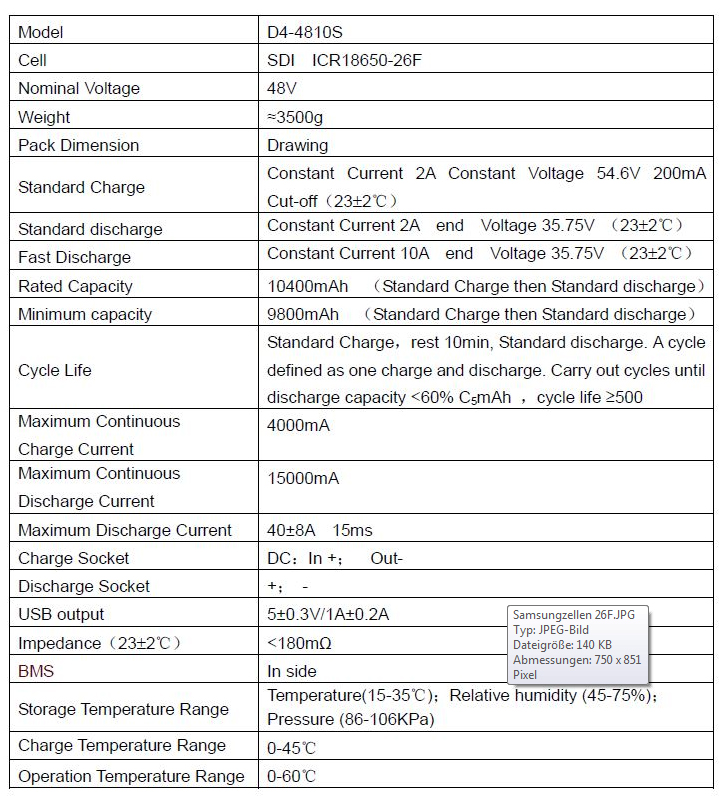

Leider bemerkte ich bereits bei der ersten Probefahrt, dass die Ladestandsanzeige beim raschen Beschleunigen sowie bei Berauffahrten um teilweise drei oder mehr Balken zurückgeht. Offenbar ist der Akku in dieser Form für derart hohe Ampere Belastung nicht geeignet. Habe das Datenblatt erst angefordert nachdem ich mir des Problems bewusst geworden war. Darin steht klipp und klar 15ah dauerhaft, also etwas wenig für meine Zwecke. Da ich die Zellen jedoch nicht über Gebühr beanspruchen möchte überlege ich nun wieder auf Bleiakkus umzurüsten.

Datenblatt des Akkus

von 10 Zellen in Reihe steht auch nirgends etwas geschrieben. Die Frage ist: Sind 12 oder 13 Zellen die in Reihe geschaltet worden.
Bei 10 Zellen parallel geschaltet a‘ 1,5Ah macht 15Ah und nicht 10,4Ah wie in dem Datenblatt
Interessant wäre auch noch, um was für eine Chemie es sich bei den Li-Ion-Rundzellen handelt.
Deine Tabelle passt auch hinten und vorne nicht zum Zellentyp (Samsung SDI ICR18650-26F).

Ich denke du bist zu sehr auf die (vermutliche falschen) Werte von der Webseite fixiert.
Beim Zellentyp 26F handelt es sich um Rundzellen im Format 18650 mit einer Kapazität von 2600 mAh.
Vier dieser Zellen parallelgeschalten ergeben genau die Kapazität laut Datenblatt nämlich 10,4 Ah.
Wie bereits geschrieben habe ich zu Beginn gleich mal die Spannung gemessen und mehr als 52V ermittelt.
Es müssen also 13 Zellen in Serie geschalten sein.
Bei lediglich 12 Zellen müsste eine Zelle andernfalls mehr als 4,33V Spannung haben und wäre folglich nur noch Müll.
Bin durchaus überzeugt das es sich um ein 13S4P Setup handelt.
Warum denkst du das Datenblatt passt nicht zu den 26F Zellen?
