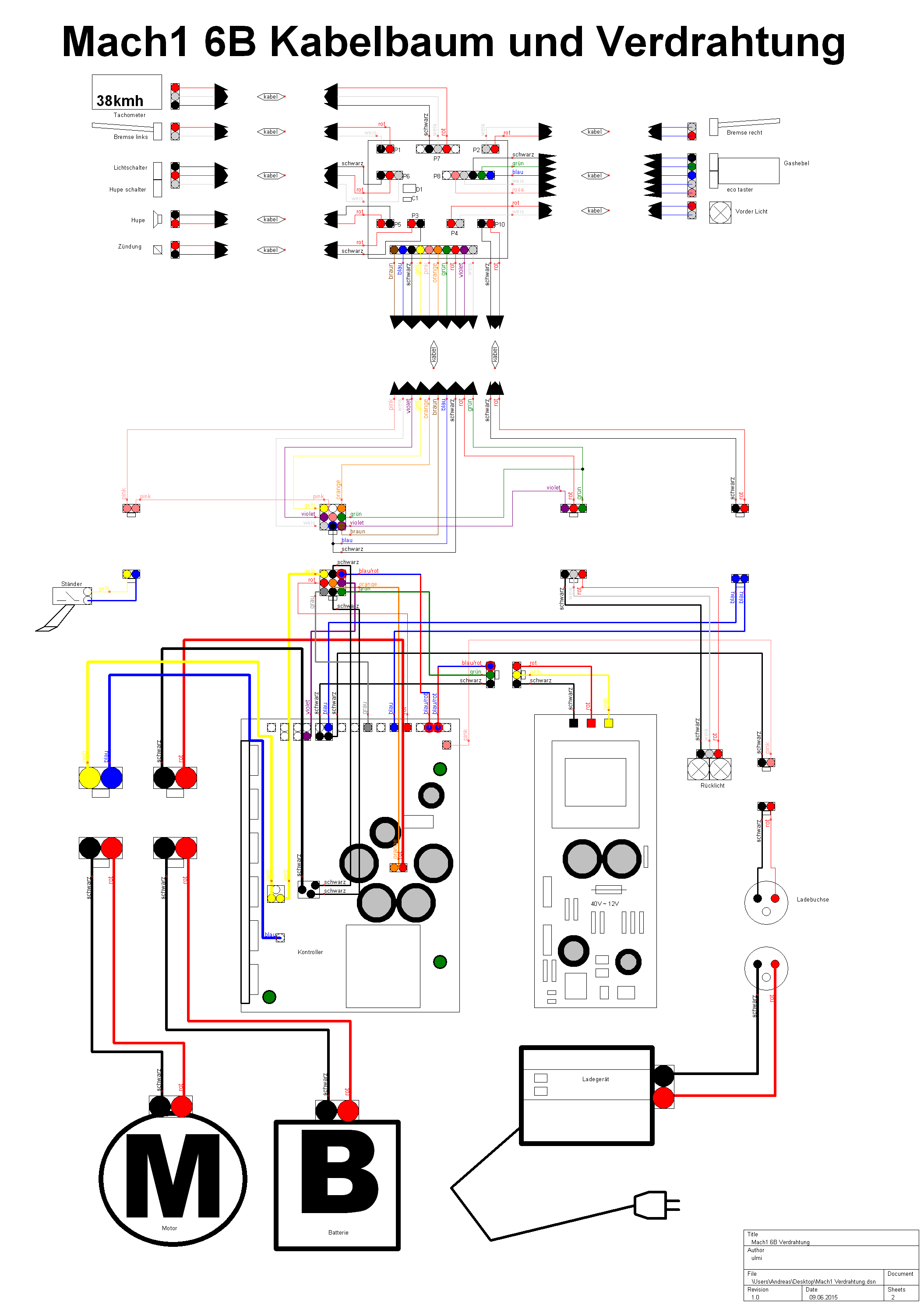

Ich habe nun mal die ganze Verdrahtung meines Mach1 aufgezeichnet, vielleicht findet hier so jemand denn Fehler.
Wie schon gesagt das Vordere Licht geht nicht sobald ich es einstecke und den schalter betätige geht Strom auf den Motor, ich nehme an die 12V vom Vorderlicht sind auf den Motor geschaltet.
- Ohne das eingesteckte Licht kann ich fahren, und das Rücklicht funktioniert einwand frei.
- Mit eingestecktem Licht geht auch alle einwandfrei ausser halt eben wenn ich das Licht einschalte dann geht nichts mehr.
Ich habe keine Ahnung wo der fehler liegt da ich auch kein Scooter zum vergleichen habe. :twisted: :shock: :roll: :roll: :roll:
Ich hoffe ihr könnt mir helfen.

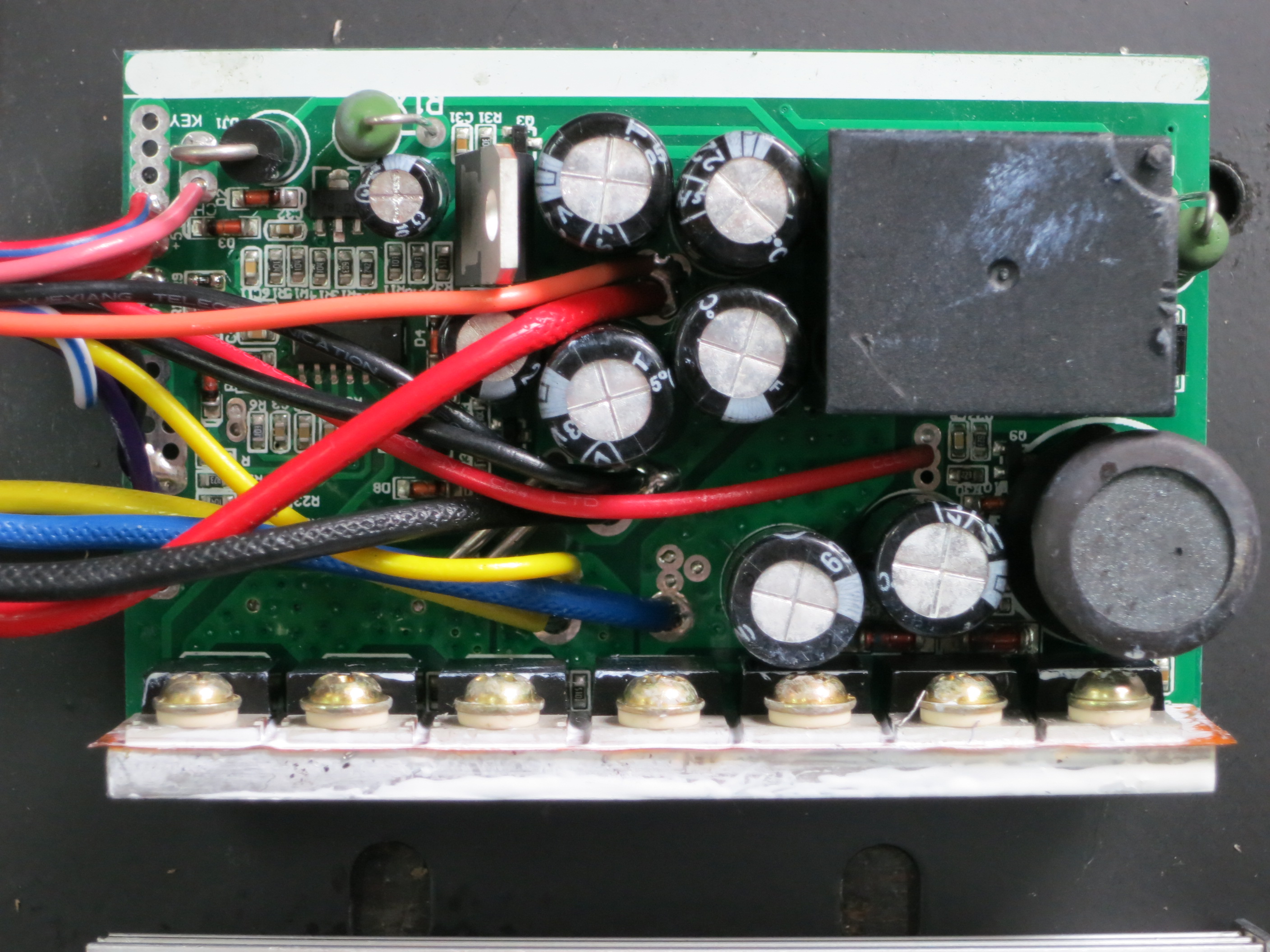

Dein Controller ist anders als meiner. Der 12V-Ausgang (rotes Kabel) unterhalb des Relais fehlt.
Gruß Harry

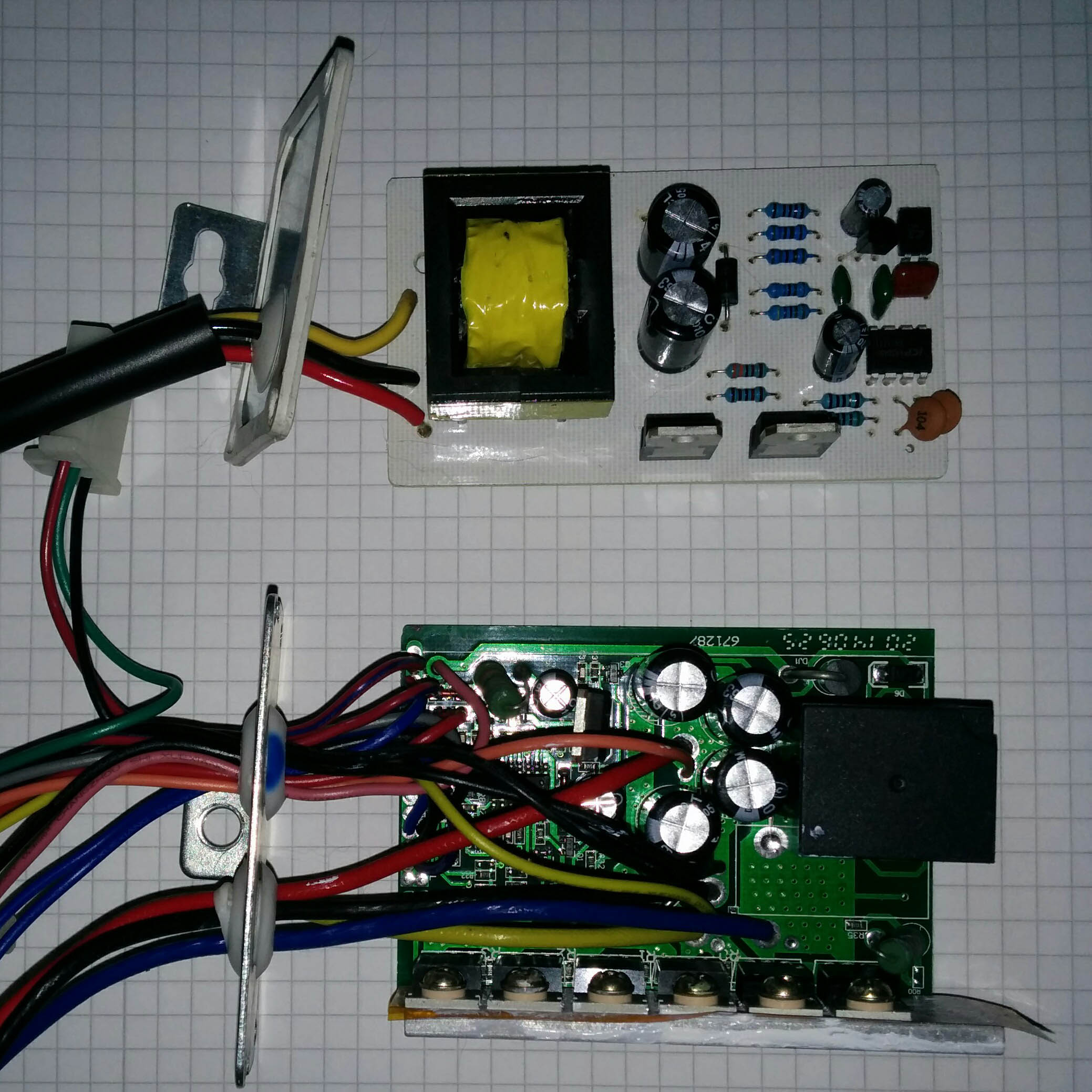

Hallo Harry bei meinem ist der 12V Wandler extern warum auch immer.

von der Funktion ist der externe 12V-Wandler egal.

so wie gezeichnet gehören die Stecker zusammen also gelb auf gelb. der 12V Anschluss ist am selben Ort wie auf deinen Blinker Schemas.

erstmal hast Du dir unheimliche Mühe gemacht, den Verdrahtungsplan vom Streetfighter zu erstellen. Richtig weiter kommen wir aber so noch nicht, denn daraus muss noch ein Schaltplan erstellt werden. Dabei stellt das Innenleben des Controllers erstmal noch keine Rolle. Im Kabelbaum kurz vorm Lenker gibt es auch noch eine Vergossene Kabelverzweigung/-zusammenfassung, die in Deinem Plan noch nicht enthalten ist. Was von den Steckern P1 – P10 am Controller wo ankommt ist auch unbekannt. Jetzt müssen erstmal mit einem Durchgangsprüfer bzw. Ohmmeter die Verbindungen ausgetestet werden. Erst dann kommen wir Deinem Verdrahtungsfehler auf die Schliche.

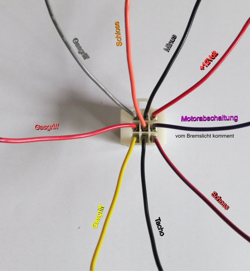

bei dem Regenwetter habe ich die Zeit genutzt, und die Belegung des IIIB – Steckers (9polig) ausgetestet.
Den lilanen Draht habe ich unterbrochen, aber das Bremslicht funktionierte immer noch. Müsste also die Motorabschaltung sein, habe ich aber nicht getestet.
Gruß Harry
