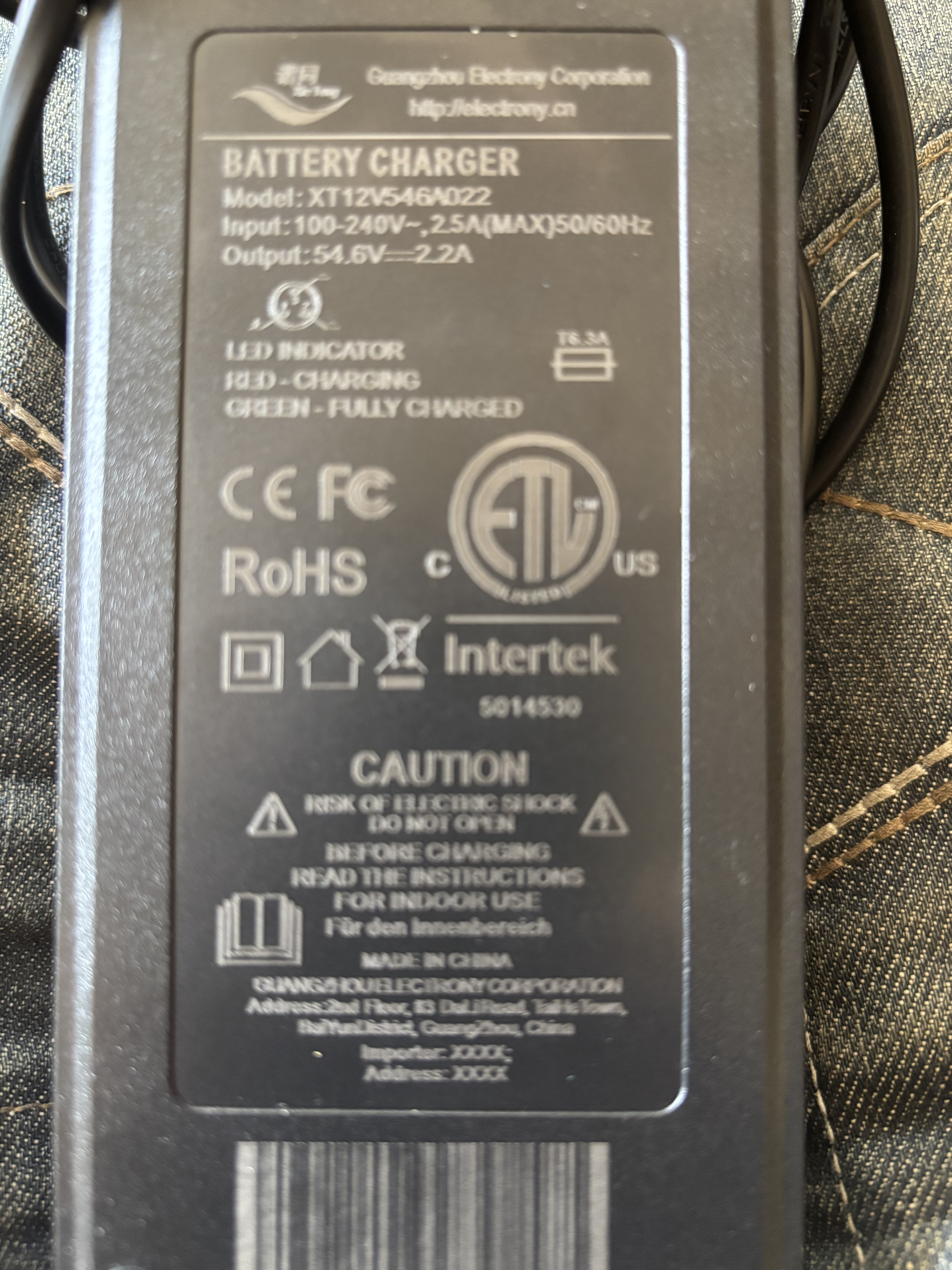

Habe seit ca. 2 Wochen einen Rolektro E-Joy 45
Hab eine Frage zum Ladegerät.
Das braucht ja ca. 8 Std. zum Laden. Besteht die Möglichkeit ein Ladegerät mit 3 oder 4 Ampere zu nehmen ohne den Akku zu beschädigen.
Das Original hab ich mal als Foto mit eingestellt
Vielleicht kann mir irgendwer eine Info geben, ob das möglich ist.

2,2 A ist ja total langweilig, was für einen Akku hat das Gerät??

48 V-20 AH Lithium

Wenn du jetzt noch die Zellen herausfinden kannst, könnte man da schauen was die an Strom abkönnen beim Laden.

Der Akku des E-Joy 45 enthält 48 Zellen vom Typ 18650 Li-Ion. Diese sind in einer 13S4P Konfiguration angeordnet, was bedeutet, dass 13 Zellen in Reihe und 4 davon parallel geschaltet sind, um die gewünschte Spannung und Kapazität zu erreichen. Der Akku hat eine Kapazität von 0,96 kWh.
