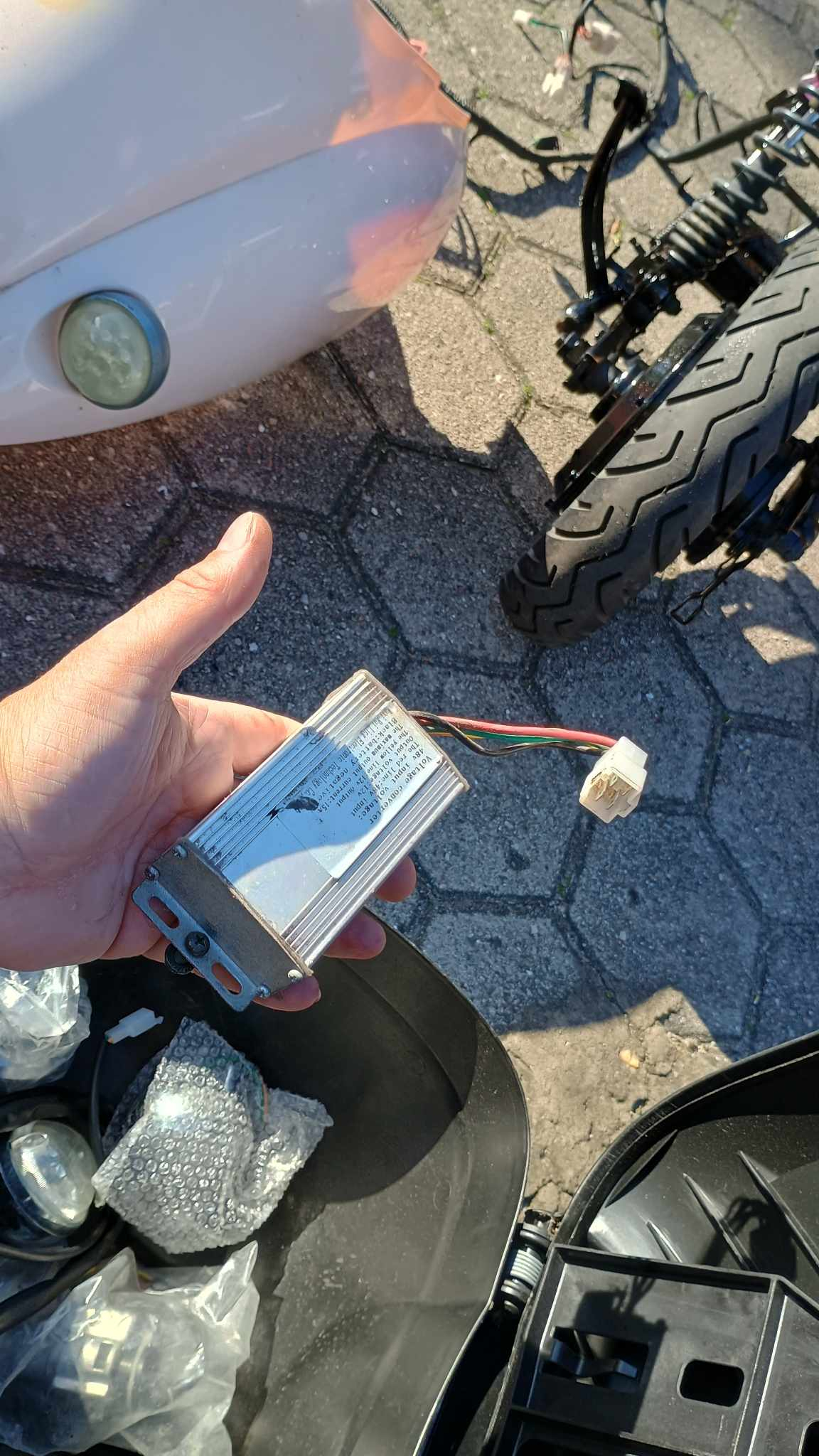

Hallo meine Hupe sowie das Licht vorne und hinten ohne Funktion
Hallo danke für die Aufnahme wer kann mir da helfen

Hast Du nun einen E-flux street 20 oder einen NEXT-Roller? wo hier die Frage steht? inzwischen verschoben
Jedenfalls werden beide einen DC/DC-Konverter drin haben, der aus der Akku-Spannung 12 Volt umformt, mit denen Licht und Hupe versorgt werden. ->Auch die Blinker, die dann vermutlich auch nicht gehen, wenn diese 12Volt-Versorgung defekt ist.
Am Konverter ist manchmal auch eine Sicherung dran, die billiger zu ersetzen wäre, wenn es daran liegt.

Re: Hallo meine Hupe sowie das Licht vorne und hinten ohne Funktion
Ja, je nach Modell ist das kleine Kästchen irgendwo versteckt und hat 3 oder 4 Kabel dran.
Hallo danke für die Antworten. Hab den Fehler gefunden. Hab auch gedacht irgendwo muss ein Umformer sein denn die Batterie hat ja 36 Volt und Licht und Hupe 12 Volt. Da wo die Batterie sitzt davon sind einige Relais hab alle Stecker getestet und siehe da Zündung an und der Ständer Alarm ging an, Ständer ein geklappt und es brannte Licht und die Hupe ging wieder.
LG. kinnam
LG. kinnam
