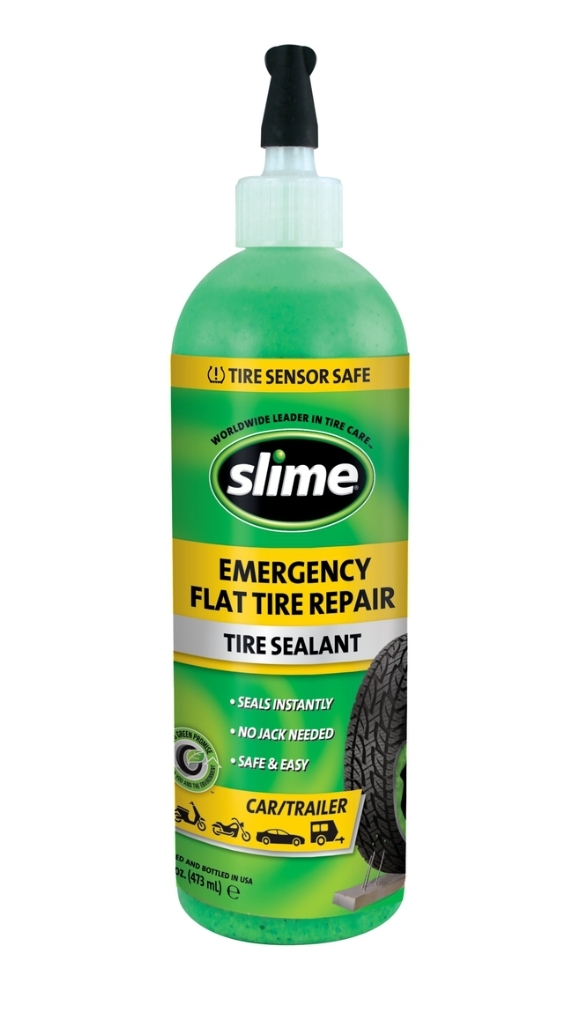

Re: Reifendichmittel
Bei mir hat sich Slime seit mehreren Jahren bewährt.
https://www.ebay.de/p/1050975411?iid=223495611102
Gruß Harry
Allein schon wegen der versauten Reifendecke und Felge würde ich kein Reifendichtmittel verwenden.
Es gibt Reparatursets für schlauchlose Reifen, z.B.:
https://www.ebay.de/itm/37-tlg-KZI-Auto ... .l4275.c10
oder
https://www.louis.de/artikel/slime-pann ... m=10032588
und noch viele andere alternative Sets... .
Dazu muss das Rad nichtmal ausgebaut werden und die Felge / Reifen ist nicht versaut.
