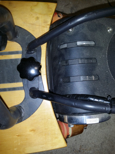

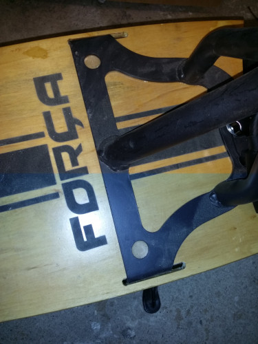

So, nun habe ich Fotos von meiner Sattelstange:
Neben den Löchern im Fuß siehst du docj die Schlitze und dass das Metall des Fußes abgewinkelt ist und durch das Holz durchgreift.
Unterm Holz ist das Batteriefach hier etwas ausgeschnitten, so dass die Schlitze des Fußes hier ineinander greifen, wenn die Rändelschraube eingesetzt und festgeschraubt wird.
Hier siehst du die Rändelschraube, die sowohl den Fuß als auch den Gepäckträger festhält...
Der Kabelbaum Rechts unten am Gepäckträger zu sehen ist sehr knapp bemessen. (Ich hoffe, dass ich hier einen Verlängerungsadapter finde oder selber anfertihen muss ...
