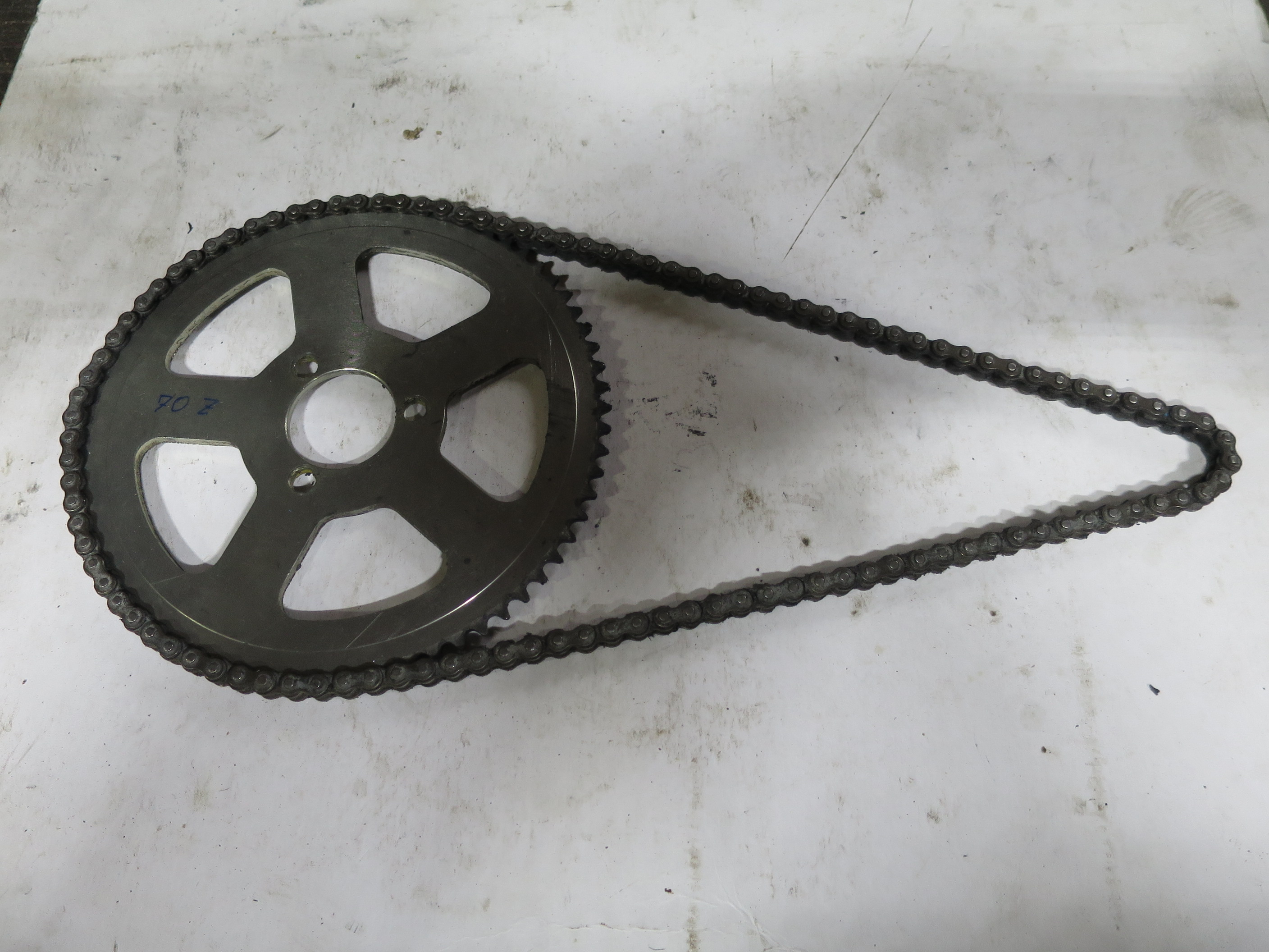

wenn du so eine meinst:
Die müsste ich noch in der Ersatzteilekiste haben.

O, super . Wie viele Ritzel hat es? Ist das für dicke oder die dünne Kette?
Vielleicht kann ich dir irgendwie privat schreiben?

Steht auf dem Kettenrad, 70 Zähne.
Das ist die dünne Kette.
Gruß Harry

Wird es nicht zu viel, von 45 auf 70 umzusteigen?
Kann ich irgendwo die Geschwindigkeit nachrechnen?
Danke

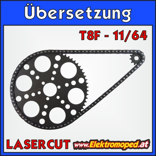

Für die dicke Kette wirst du hier fündig:
https://www.elektromoped.at/de/t8f-11-6 ... ooter.html
Gruß Harry

Mit ein bisschen Prozentrechnung bekommst du das selber hin.
64 Zähne ÷ 45 Zähne = (1,42 -1) × 100 macht 42% mehr Zähne, also verringert sich deine Höchstgeschwindigkeit um 42%.
