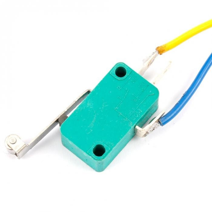

mein Mach1 Modell8 hat serienmäßig keinen Sicherheitsschalter am Seitenständer. Ist es möglich einen nachzurüsten? Am Controler ist kein Anschluss. Kann man den Schalter trotzdem irgendwie anschließen? Neulich bin ich losgefahren und der Ständer war nicht hochgeklappt. Zum Glück ist nichts passiert. Für Vorschläge bin ich sehr Dankbar.

Das geht.
Den Schalter bei S+S kaufen.
Und in Reihe zum Schlüsselschalter anklemmen und gut isolieren.
