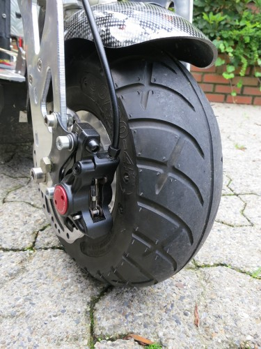

Hallo Steffen,
es gibt schon eine Möglichkeit ohne rattern zu bremsen: Umrüstung auf hydraulische Bremse.
Leider nicht ganz billig.

Re: Bremse vorne Mach1
Aber was rattert den da, das muß man doch weg bekommen. Ich bei menem e Bike Felgenbremsen und das Dingen läuft auch 35.
- Harry
- Beiträge: 2140
- PLZ: 49479
- Wohnort: Ibbenbüren
Die ganze Vorderradaufhängung inklusive Klappmechanismus ist sehr instabil. Die Bremsscheiben sind auch nur aus Bech und die Bremsbeläge sind recht klein und punktuell. Das Ganze kommt dadurch in Schwingungen.
Vielleicht helfen ruckelfreie Bremsscheiben erstmal weiter.
Gruß Harry
mach 2,5
- Beiträge: 17
- Registriert: Do 18. Apr 2019, 22:46
- Roller: Rolektro Eco-City 45 V.2
- PLZ: 57072
- Wohnort: Siegen
Wenn das rattern also vom Vorderbau kommt werde ich jetzt erstmal alles nachziehen. Die Kontermutter für LKL ist die Untere oder die Obere? , also erst die Kontermutter lösen auf dann festziehen?
Wie man das richtige einstellt, habe ich auf Seite 24 beschrieben.
viewtopic.php?p=32928#p32928
Gruß Harry
mach 2,5
- Beiträge: 17
- PLZ: 57072
- Wohnort: Siegen
das habe ich schon 5 mal gemacht. Dann hatte ich ja die Bremse neu bei S&S gekauft,ohne Erfolg
