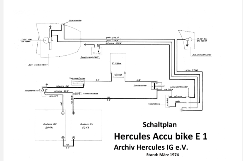

Die Electra ist eher was fürs Museum. Bleiakkus, 24V-System und die Gasdosierung unterscheidet nur zwischen "An" und "Aus". 20km Reichweite mit 20km/h. Leergewicht stolze 67kg die von 750 Watt beschleunigt werden. Versicherungspflicht. Aber dafür als Leichtmofa wenigstens ohne Helmpflicht
Und für die Fehlersuche gibt es einen Schaltplan, obwohl die Elektrik auch ohne Schaltplan sehr übersichtlich angelegt ist
Die aktuelle Elektromoped-Generation scheint nicht für Allwetterfahrer geeignet zu sein. Ich bin an der TCmax auch alle vier Wochen am basteln weil immer wieder irgendwas ist. Mich würde interessieren, ob es bei den Benzinern auch so ist, die haben ja ähnlich komplexe Elektrik/Elektronik und frei liegende Ketten/Riemen. Wobei man früher eben andere Fehler hatte. Wobei ich mit der S51 Enduro als Allwetterfahrer nie Probleme hatte - die Kette war im Kettenkasten sauber verpackt, die Elektrik hatte keine Stecker im Spritzwasserbereich.
