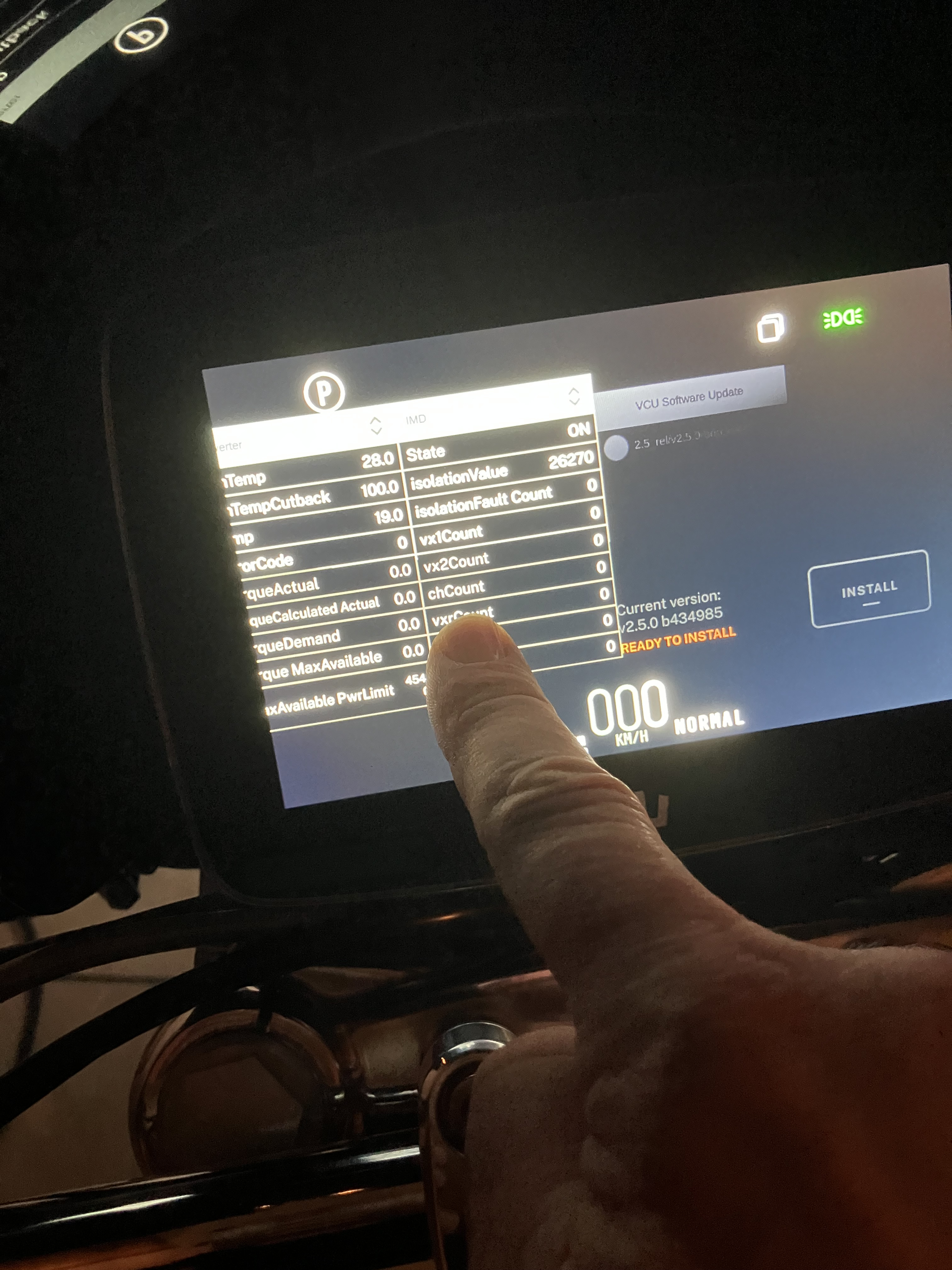

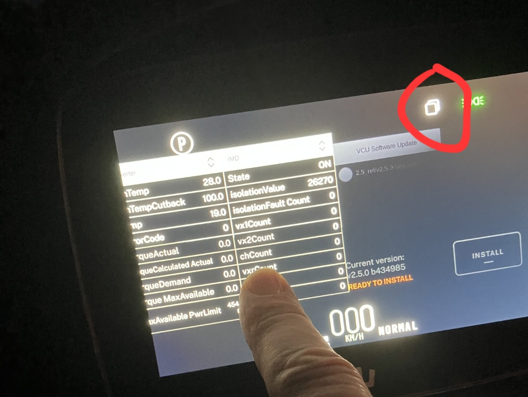

Ich kann bei mir das DEV-Menu direkt anwählen, im Menu selbst kommt man durch
Wischen auf dem Display nach links oder rechts auf verschiedene Seiten.
Auf einer Seite kann die APN und PIN für die SIM-Karte eingetragen werden.
Ich war danach bestimmt 30 km unterwegs bevor im Display der Standort korrekt angezeigt wurde.

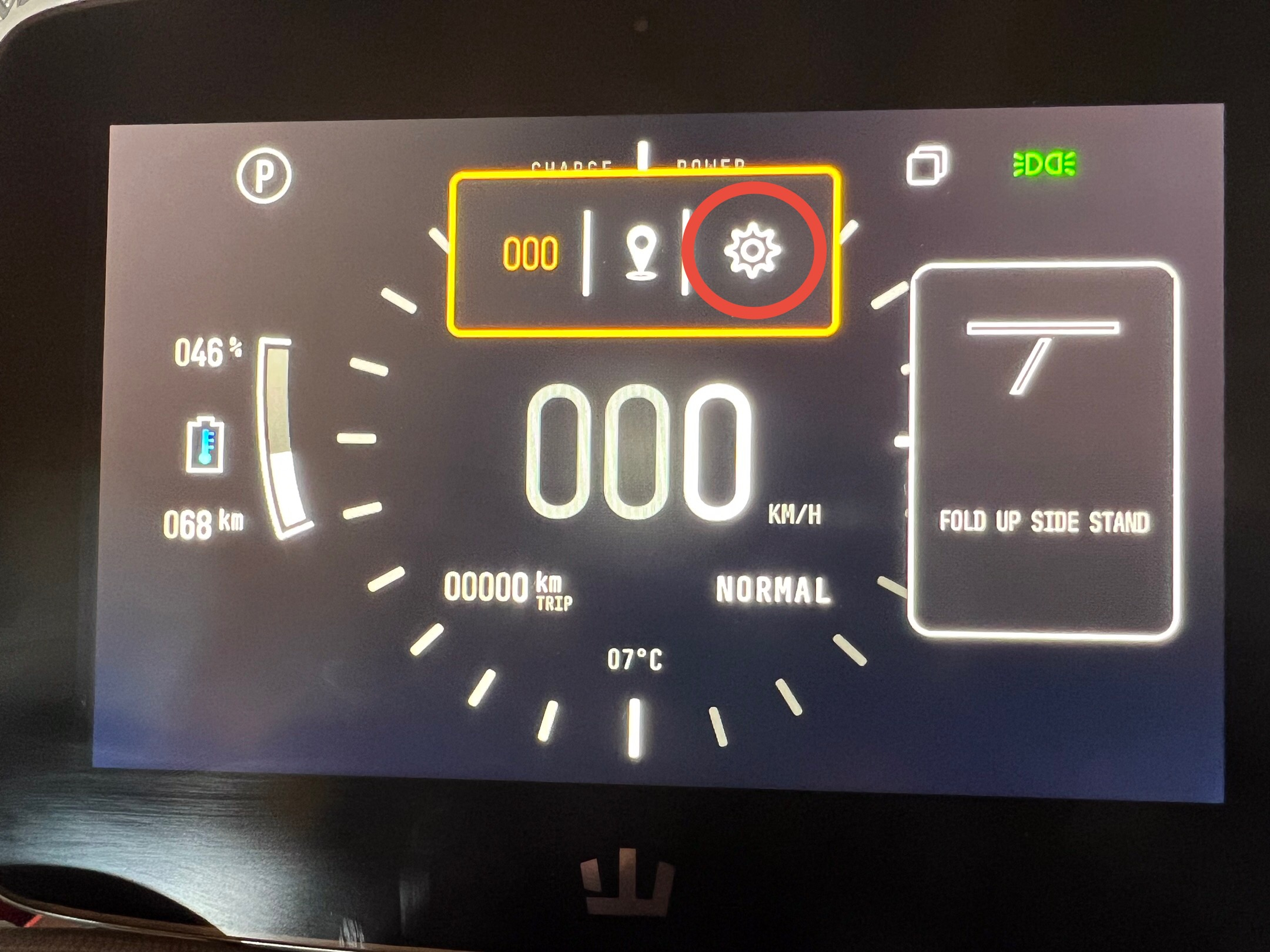

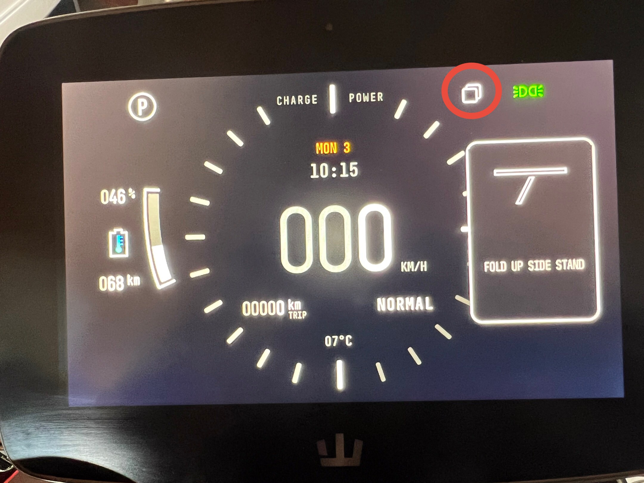

Nein, leider nicht. Bei mir sieht es folgendermaßen aus:
1. 2. 3. Auch in den folgenden Untermenu kein DEV…
