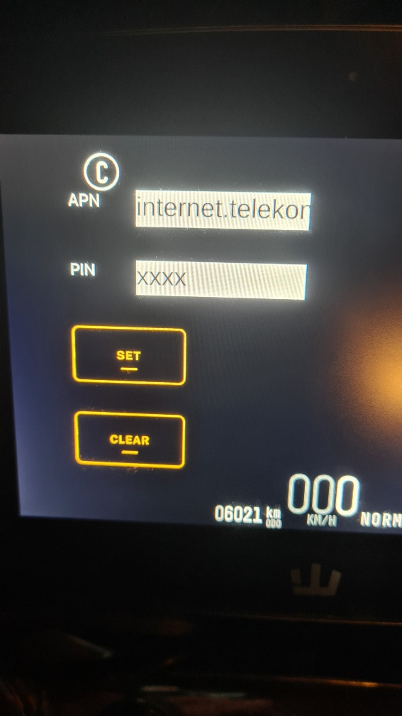

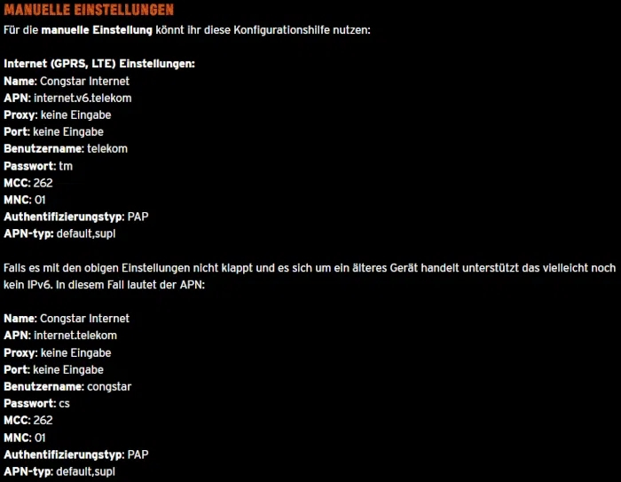

Hab mir jetzt auch eine Congstar 1GB für 2€/Monat geholt. Vielleicht habe ich es im Forum übersehen aber weis jemand mehr über die APN Einstellung? Wenns woanderst steht, würde ich es gerne hier bei SIM-Karte zusammenfassen.
Das APN und PIN Feld war leer bei der original RGNT SIM. Muss das leer gelassen werden weil es automatisch konfiguriert wird oder muss der APN vom Mobildienstleiter (bei mir internet.v6.telekom) eingegeben werden? Kann das HMI IPv6?
Geht es nur wenn der PIN zuerst in eimen Handy deaktiviert wird oder klappt das mit der PIN Eingabe bei euch?
Wird der Status der Verbindung irgendwo angezeigt, ausser das Verbindungszeichen im Navi Modus und beim Zahnradmenü wenn es eine IP anzeigt?
Ist nach dem Wechsel ein Hard Reset nötig?
Ich weis, Fragen über Fragen und vielleicht löst sich mein Problem ja von selber und das System braucht eine Nacht bis die Ameldung durch ist.

Ich habe eine Telekom-Karte. APN war internet.home. Ich hatte zwar vorher im Handy die Pin-Abfrage für die Karte deaktiviert, die aber trotzdem bei der RGNT eingegeben.
Wenn ich es recht sehe ist Congstar ein Reseller und verwendet im D1-Netz die Telekom. Von daher würde ich internet.home für richtig halten. Ein Problem könnte bei Dir auch "v6" sein - das ist wohl der Zugangspunkt für ipv6, ich wäre aber der Meinung, dass die RGNT nur ipv4 spricht und auch nur im Systemmenü ipv4-Adressen anzeigt.
Lass also mal einen Punkt und v6 weg, gib vorsichtshalber die PIN ein auch wenn die Abfrage deaktiviert ist, dann müßte es eigentlich funktionieren.
Ich denke, dass RGNT Defaultwerte für die eigene SIM hinterlegt hatte, und deshalb die Einträge im DEV-Menü blank waren.

So wird es auch bei CONGSTAR beschrieben.
Ich hatte mich für LEBARA entschieden, die PIN wurde vorher über ein Handy deaktiviert, APN und PIN habe ich dann im DEV-Menü eingetragen. Trotzdem wurden die ersten 30 Kilometer "blind" zurückgelegt, bis es einen Kontakt zum Anbieter gab.
