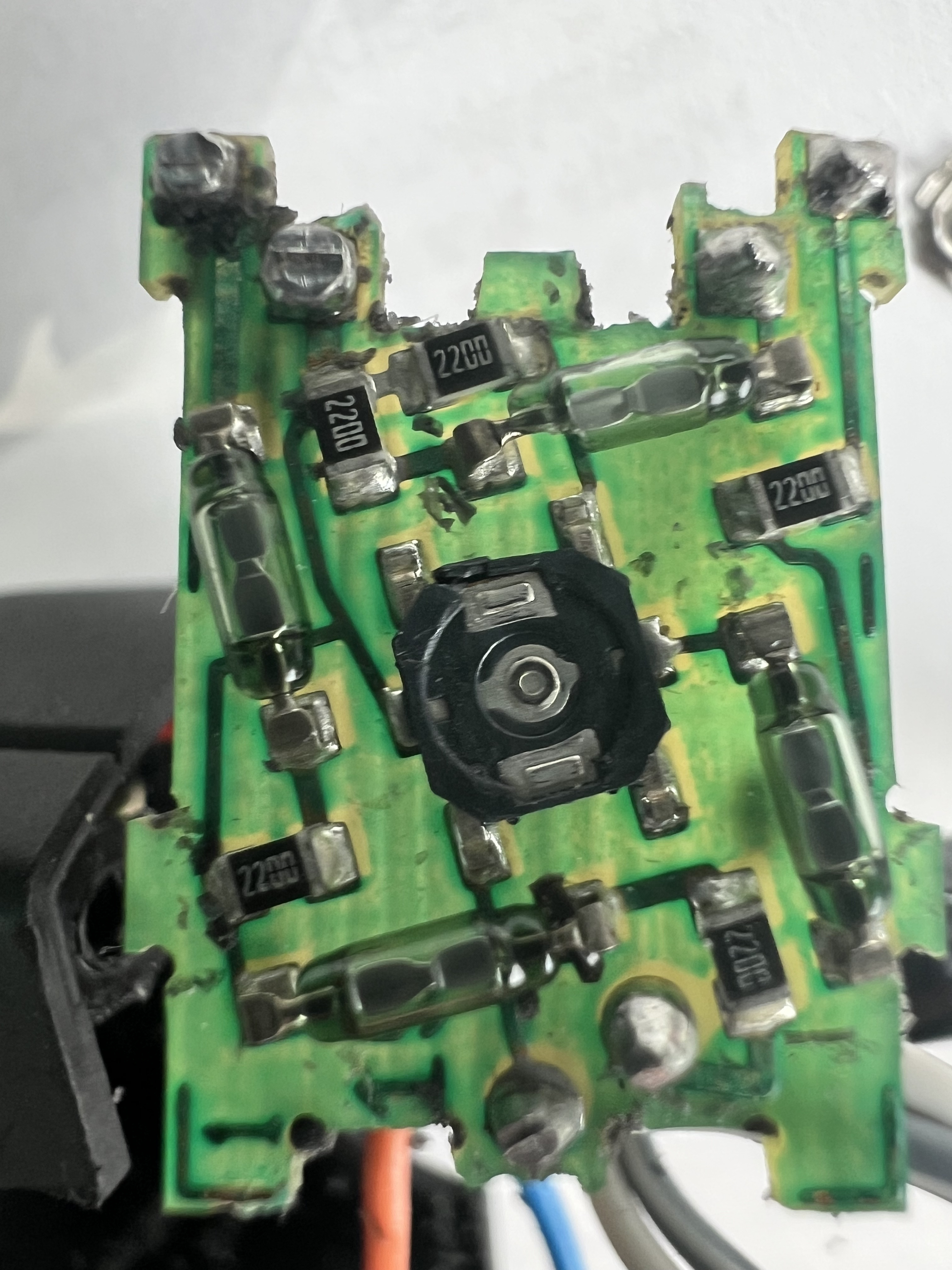

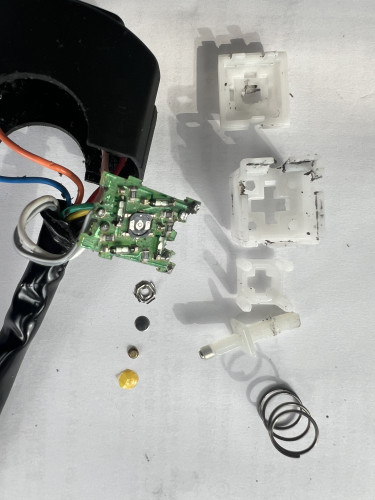

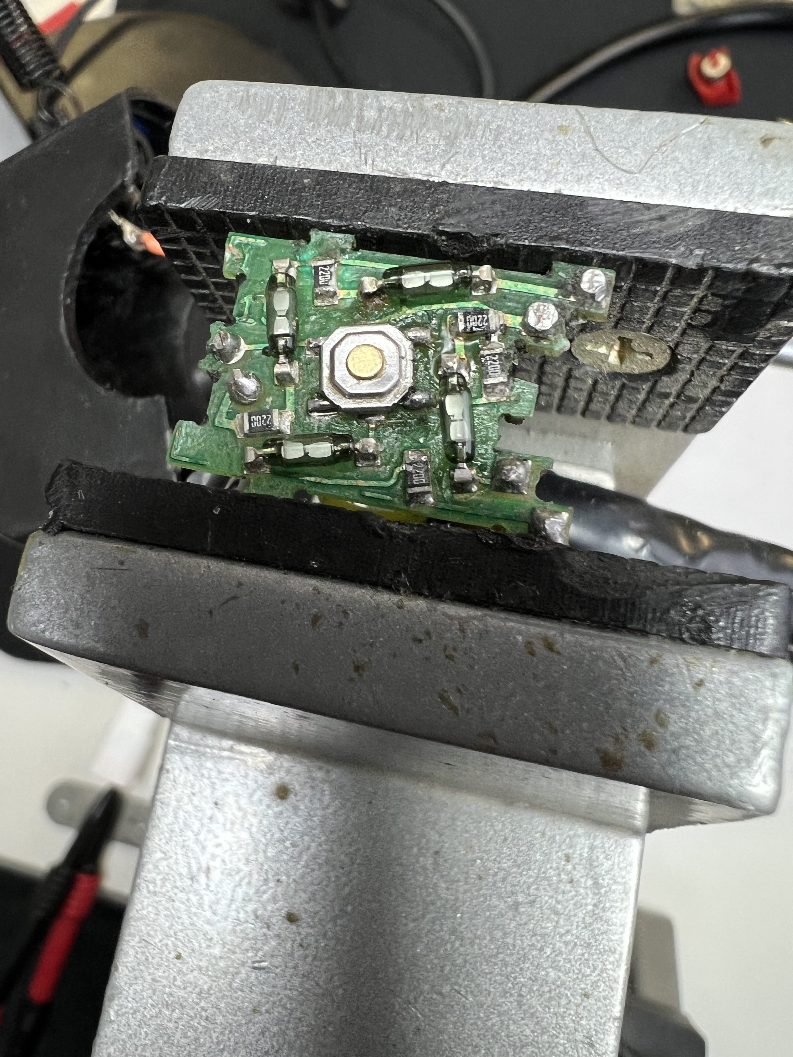

Da mein Joystick komplett den Geist aufgegeben hat und die Lieferzeit über zwei Wochen beträgt, ganz zu schweigen von der Suche nach einem lieferwilligen Händler, habe ich mich an den Ausbau gemacht. Geht auch ohne Anleitung recht einfach 😊
Als ich den dann schon mal in der Hand hatte, konnte ich es nicht lassen und musste etwas tiefer gehen. Kaputter geht ja nicht mehr. Kurz gesagt, er geht wieder. Die Ersatzteile gibt’s für ein paar Cent im Modellbau. Hier ein paar Bilder der Operation. Wer mehr wissen will, oder auch reparieren möchte, ich habe noch ein paar Ersatzteile…

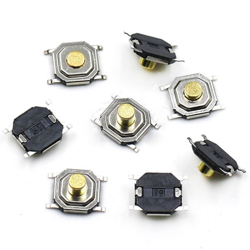

Ich vermute, es hat den SMD-Mikroschalter zerlegt, auf dem letzten Bild sehen die Lötpunkte anders aus.
In der Bucht sind welche zu finden
z.B. hier https://www.ebay.de/itm/303252939450
Aber warten wir mal auf die Antwort von RGNT Classic
Olli

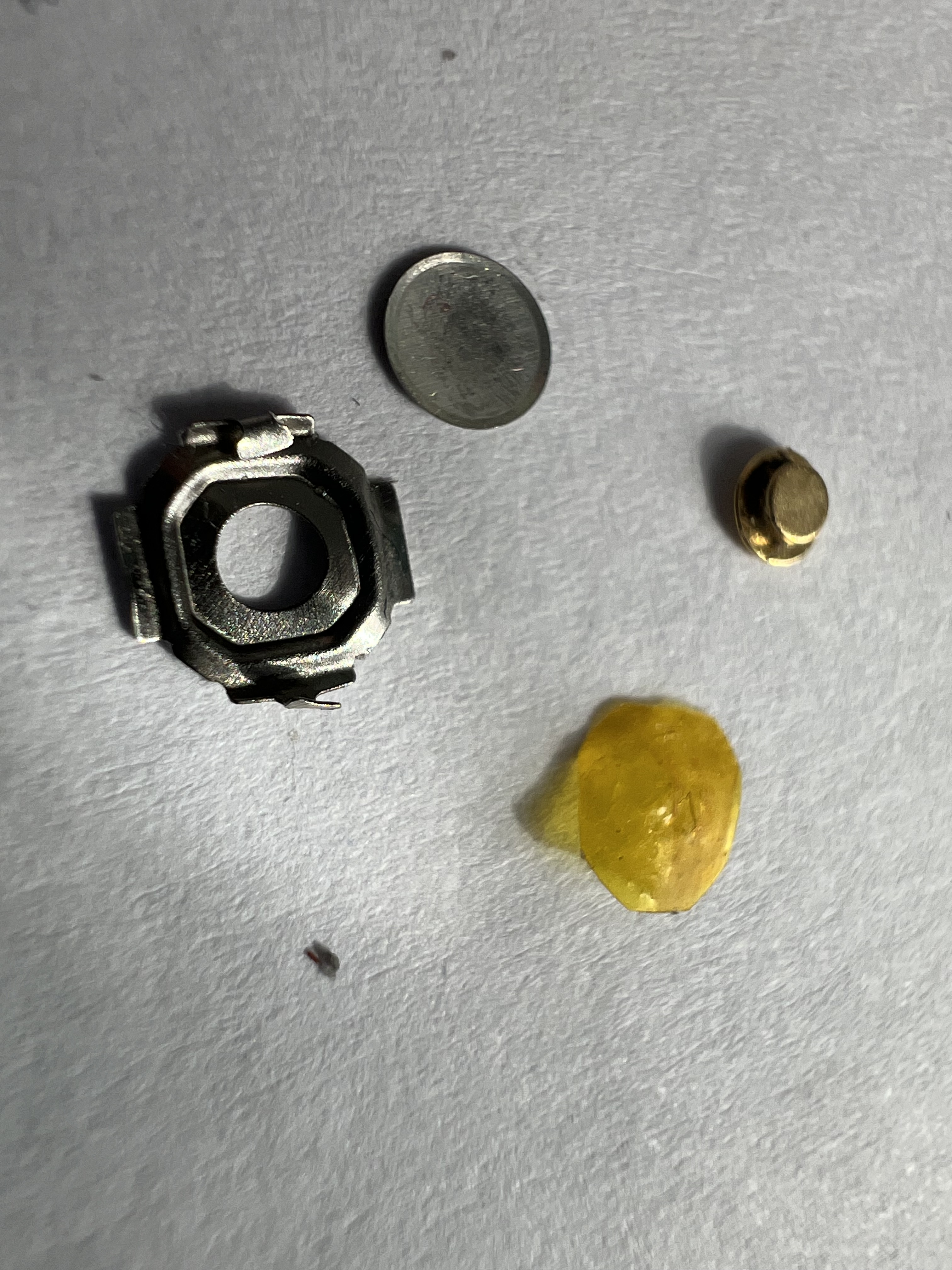

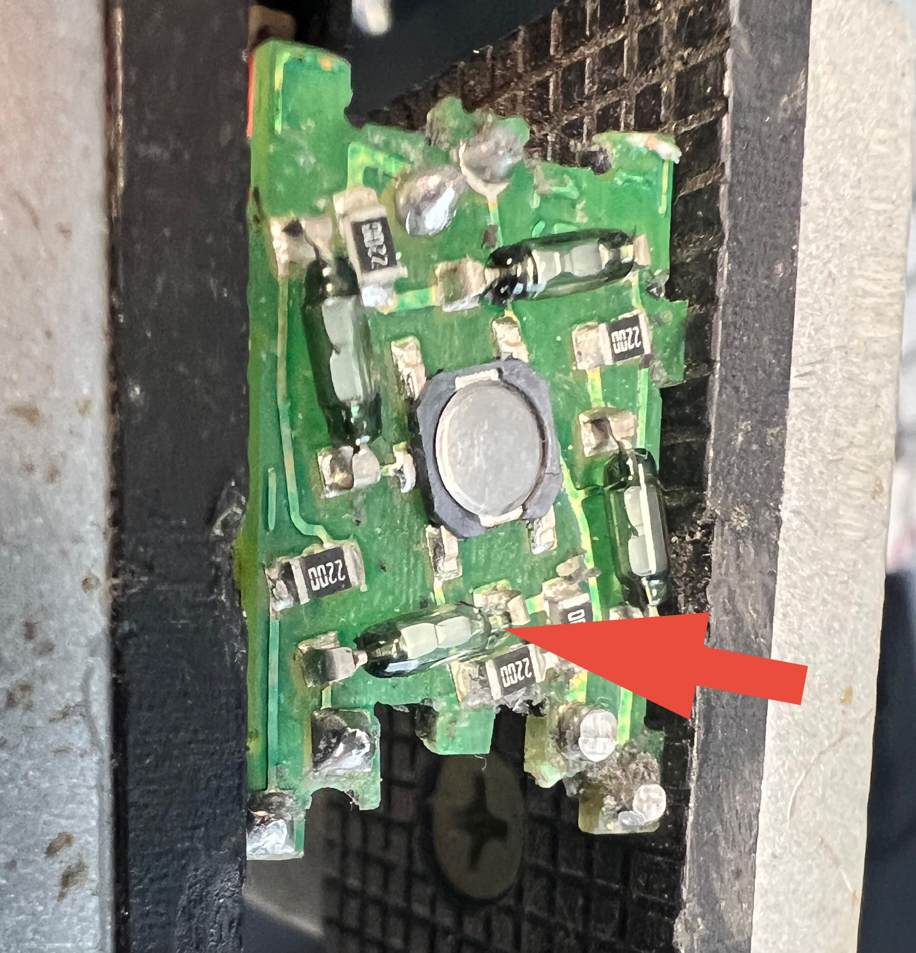

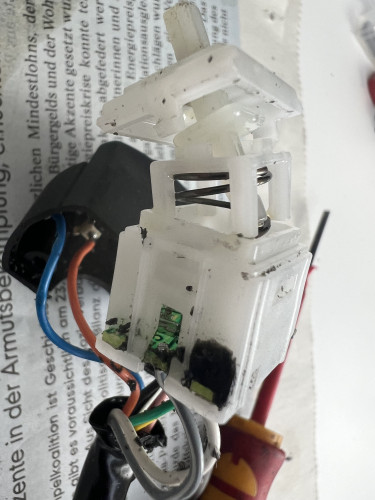

Auf dem letzten Bild habe ich die fertige Platine fotografiert. Beim öffnen des Schaltergehäuses fielen direkt die Teile des Mikrotaster heraus. Diesen hat es als erstes zerlegt. Meiner Ansicht nach die Folge von übermäßigen Einsatz von Dichtmasse. Diese war bis in das Gehäuse eingedrungen und hat auch von unten stark gedrückt. Wie auch immer, die Teile sind dann wohl, der Schwerkraft folgend, nach unten und haben den Glaskolben des Reedkontakt „oben“ zerstört. Dieser hat dann nur noch sporadisch oder mit Verzögerung funktioniert. Irgendwie hat sich bei mir dann mal alles so verkeilt dass es eigentlich gar nicht mehr ging…
Da ich den neuen Joystick schon bestellt hatte, habe ich mich einfach mal dran gemacht. Hatte vorher auch Kontakt zum Hersteller aufgenommen, die haben sich aber nicht weiter geäußert.
Aber die Teile sind echt billig und wenn man nicht lange warten möchte/kann bis der neue da ist, dann macht eine Reparatur Sinn. Technisches Verständnis, ein guter Elektroniker-Lötkolben und eine ruhiges Händchen sind natürlich Vorraussetzungen. Aber selbst ich, mit Polyneuropathie und dadurch komplett tauben Fingern, habe es hinbekommen.
Auf diesen Pics nochmal die losen Einzelteile und der defekte Reedkontakt.

Wenn ich die Platine recht betrachte, dann sieht es aus wie 5+1 Kabel (entweder gemeinsames Minus oder gemeinsames Plus) sowie je Kontakt ein 2200Ohm-Widerstand als Strombegrenzung?
