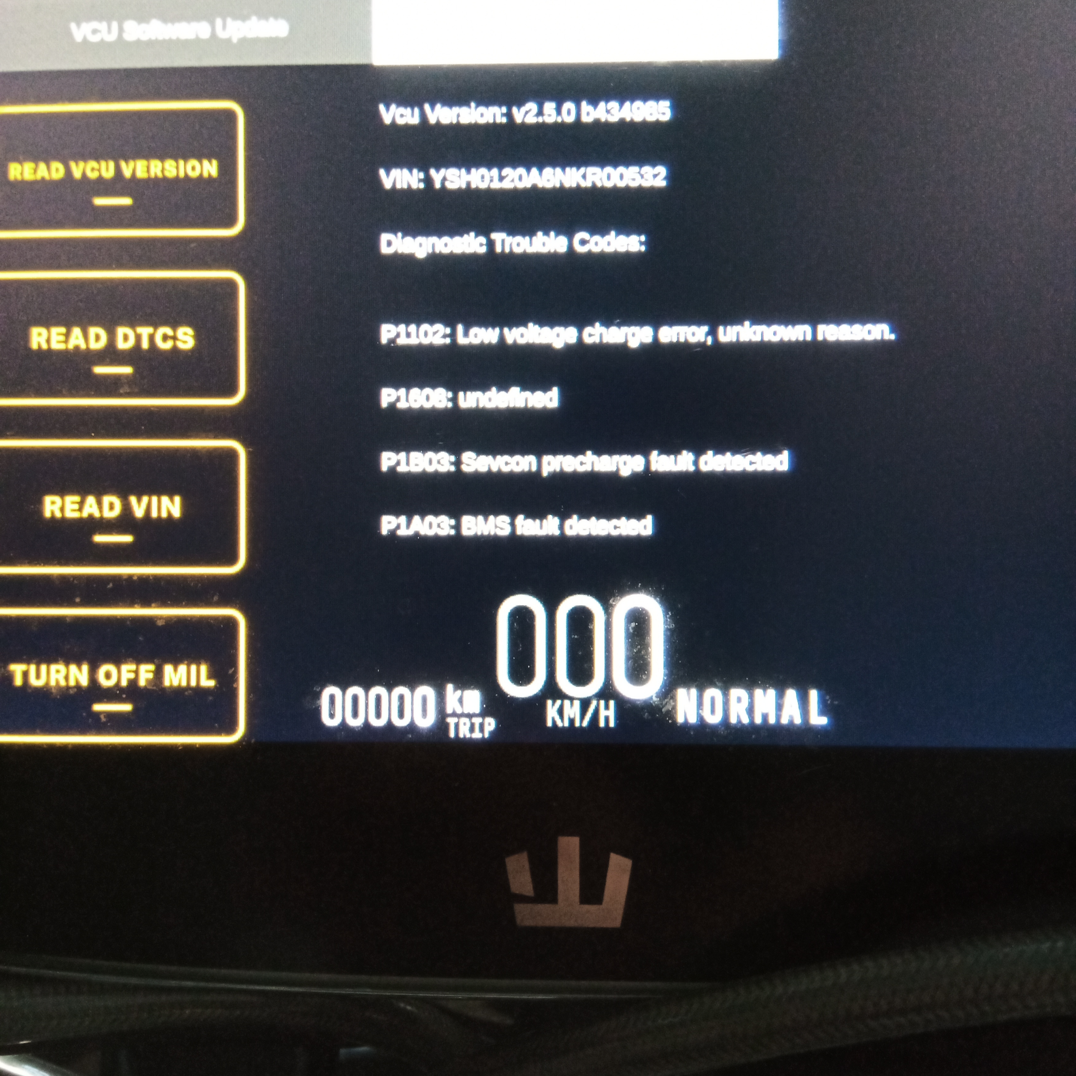

Im Firmwaremenü, das ist nach dem Sprung ins Developer Menü eins nach rechts, den rechten "Reiter" oberhalb der Firmwareversionen anklicken. Dann sollten 4 Menüpunkte erscheinen, und ich meine der untere wäre zum löschen und verschwindet dann. Vorher noch bei DTC = Diagnostic Trouble Codes schauen, was die Fehlerliste präsentiert. Evtl. fotografieren, weil nach Löschen der MKL sind die Fehler auch erst einmal weg.

Danke hat gefunkt
So schauen die Fehlercodes aus

"Sevcon Precharge fault detected" heißt beispielsweise, dass dessen Vorladung nicht geklappt hat. Dann schließt der Plus Schütz nicht, und kein Strom kann fließen. Das kann mehrere Gründe haben:
1. Vorladung hat zu lange gedauert, z.B. weil schon ein weiterer Verbraucher wie der DC/DC-Wandler aktiviert wurde von der Vorladespannung
2. Vorladewiderstand oder Vorladerelais durchgebrannt
3. Vorladeverkabelung mit Unterbrechung
4, Vorladebefehl wurde garnicht gegeben

Die MKL und die Fehlermeldungen darf man nicht alle zu ernst nehmen. Bei mir spielt die Kiste schon verrückt, wenn ich im Standby-Modus das Ladekabel anschließe. Den Low Voltage Charge Error und BMS-Fehler hatte ich der Erinnerung nach noch nicht dabei.
Wenn die MKL nicht wiederkommt und die Zellspannungen im Dev-Menü ordentlich beieinander blieben, dann würde ich es dabei belassen. Die Fehler mögen ja alle aufgetreten oder von den Komponenten so "wahrgenommen" worden sein, aber ausgelöst durch die Software, die nicht unter allen Bedingungen fehlerfrei arbeitet.
