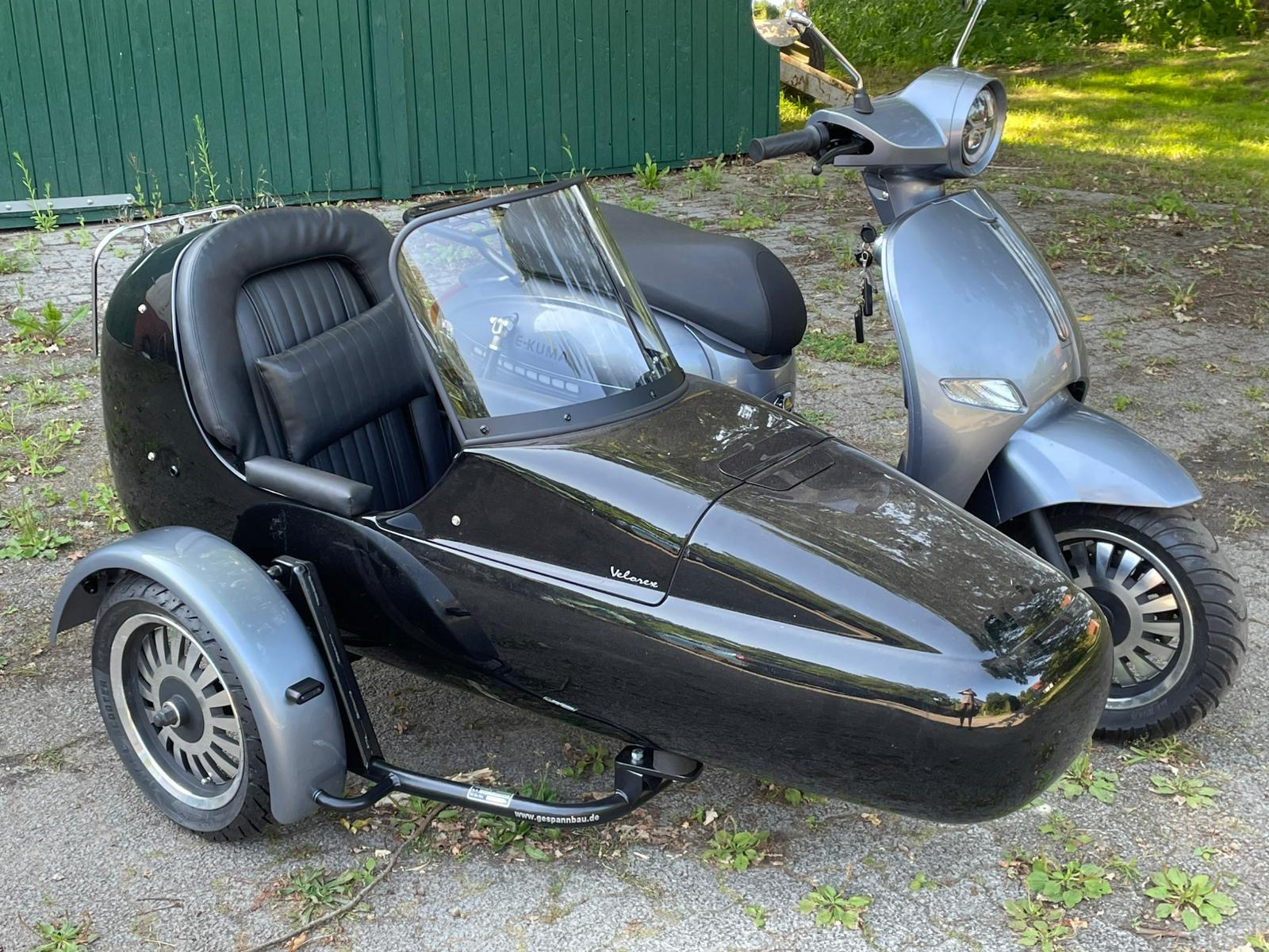

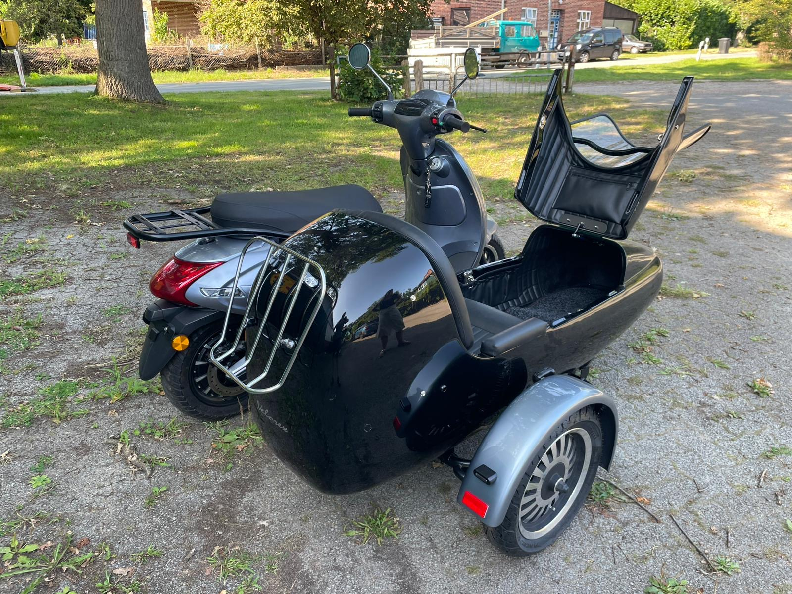

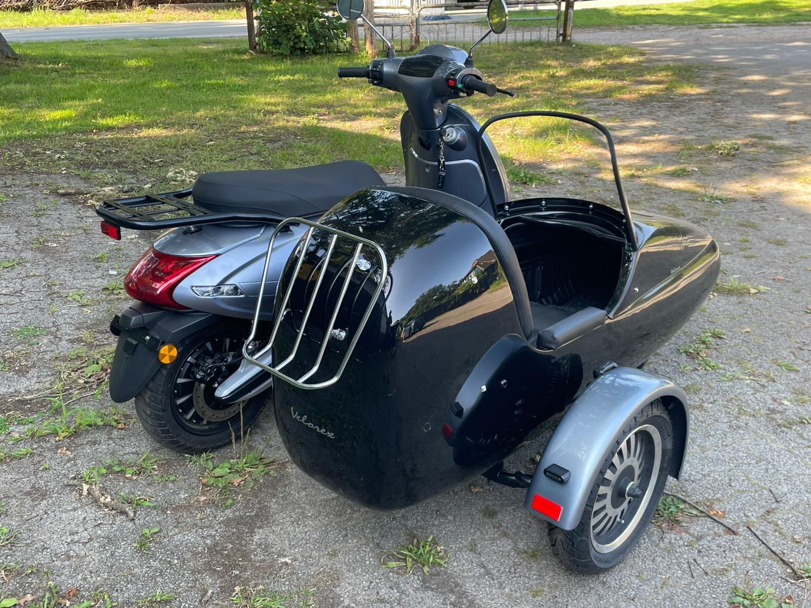

Das Gespann ist fertig

:arrow: coooool :)
bezug, preis, adresse.....

Ist ja schnuckelig!

Wie fährt es sich? Wenn der leere Beiwagen in Rechtskurven zu leicht hochkommt hilft ein Sandsack mit ca. 20 kg oder etwas mehr im Kofferraum des Beiwagens.
Bestimmt wirst du von Passanten auch mal auf das Fahrzeug angesprochen werden.
