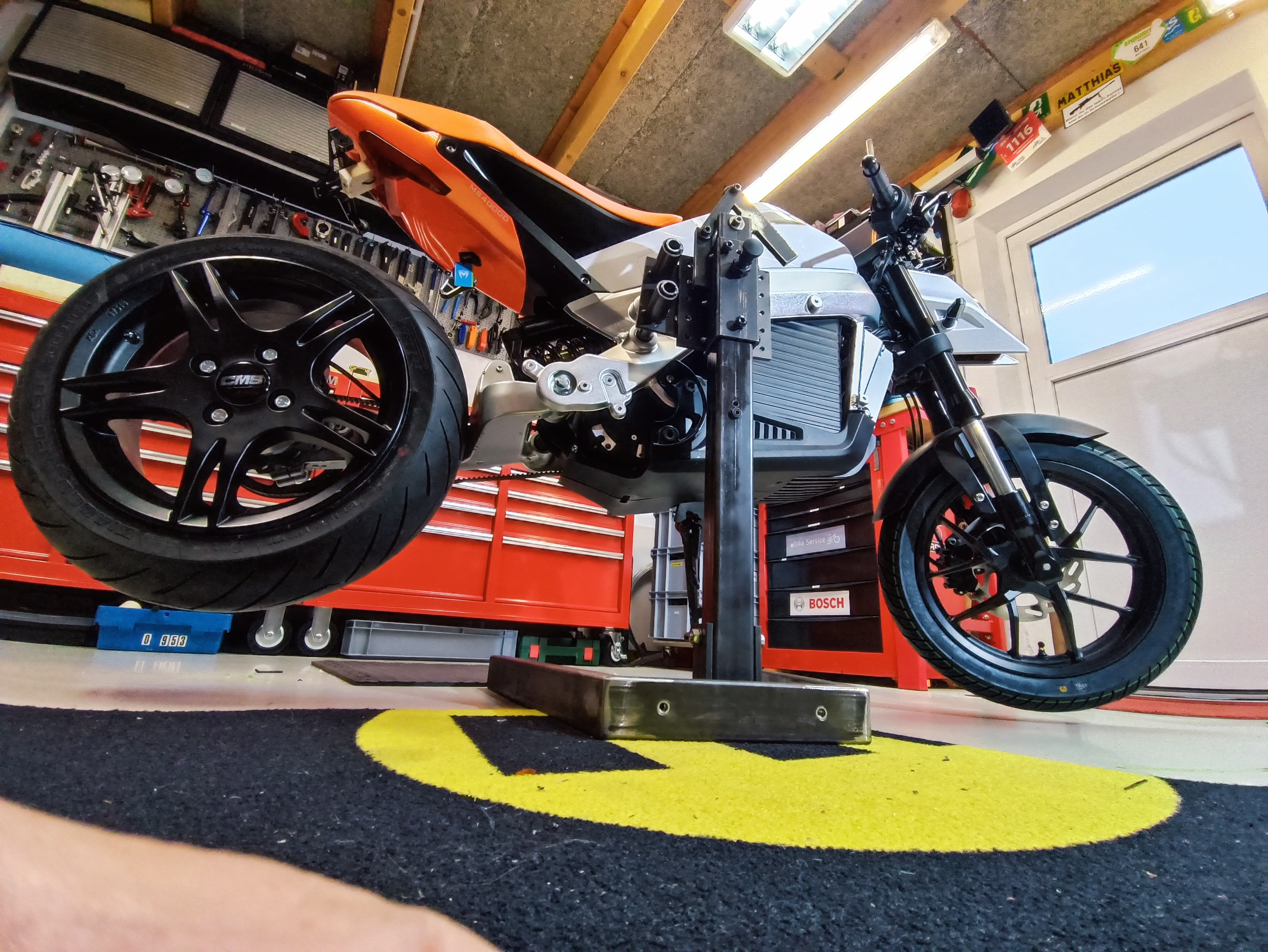

Marcus1984 hat geschrieben:
Mi 5. Apr 2023, 21:03
Bzgl. Reparaturen: Hat jemand eine Ahnung wie man die UKKO vollständig aufbocken kann? Hinterad anheben habe ich hinbekommen - hier kann man den Heber an der Halterung der Fußrasten ansetzen. die üblichen Heber (z.b. von Louis) setzen unterhalb des Motors an - hier scheint die UKKO aber nicht belastbar zu sein. Hat da jemand eine Idee?
MfG
Marcus
ich hatte das gleiche Problem bei meiner Umbauaktion der Ukko.
Ich denke wenn wir unterm Akku am Kunststoff einen Heber ansetzen brich das Plastik.
Hier ein Prototyp, habe ich im Fahrerlager auf einem Renntraining gesehen. Die fertige Lösung soll im Sommer serienreif sein. Wird aber nicht ganz billig, dafür aber echt klasse.
Wenn die Endversion des Ständers zum Verkauf steht, werd ich hier alle Details posten!!! Dann steht das Vorderrad auch höher in der Luft!!!
