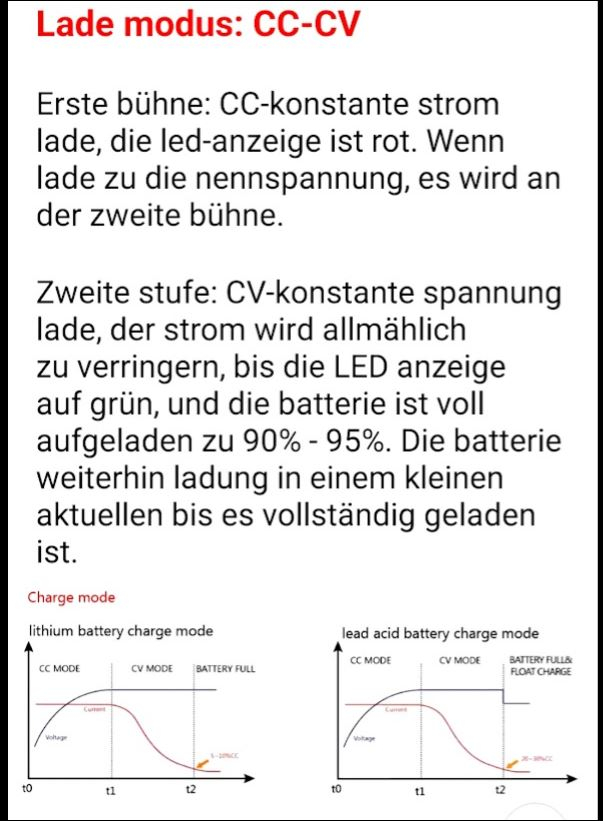

Das Ladegerät wird sobald der Akku voll ist keinen Strom mehr zum Akku schicken. Dann leuchtet auch die grüne Lampe am Ladegerät. Beim Laden leuchtet sie rot. Ich habe häufiger über Nacht geladen, ist kein Problem. Du kannst das Motorrad nur anschalten wenn der Schlüssel in der Nähe des Motorrades ist. Soweit ich das ausprobiert habe.
Falsche Aussage habe ich geprüft, das heißt Spannung und Strom gemessen. Wer den Akku optimal geladen haben will, sollte nach Aufleuchten der grünen LED das Gerät noch 1-2 Std weiter laden lassen. Der Strom reduziert sich allmählich bis auf 1/10tel. Siehe Foto ... chinesische Übersetzung

Dann stimmt die App und die Anzeige im Display jeweils gar nicht..?! Wenn mir die App während des Ladens irgendwann 100% anzeigt, geht die grüne Lampe nach ca. 30-45min. an.
Das Display zeigt dann auch 100% an.
Aber gut zu wissen. Danke für die Info.

100% Spannung heißt nicht das der Strom bei 0 ist.
