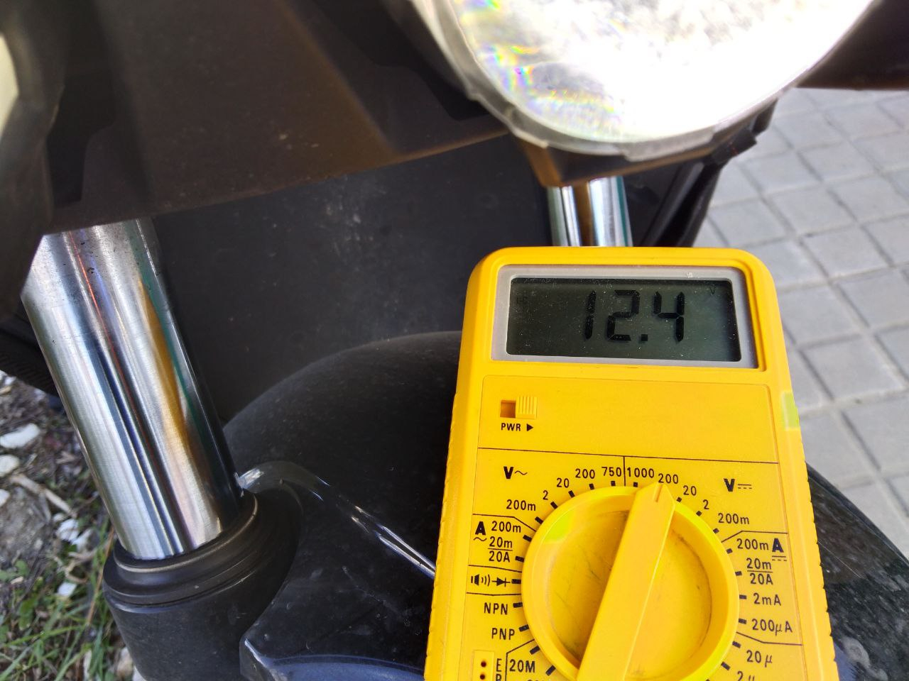

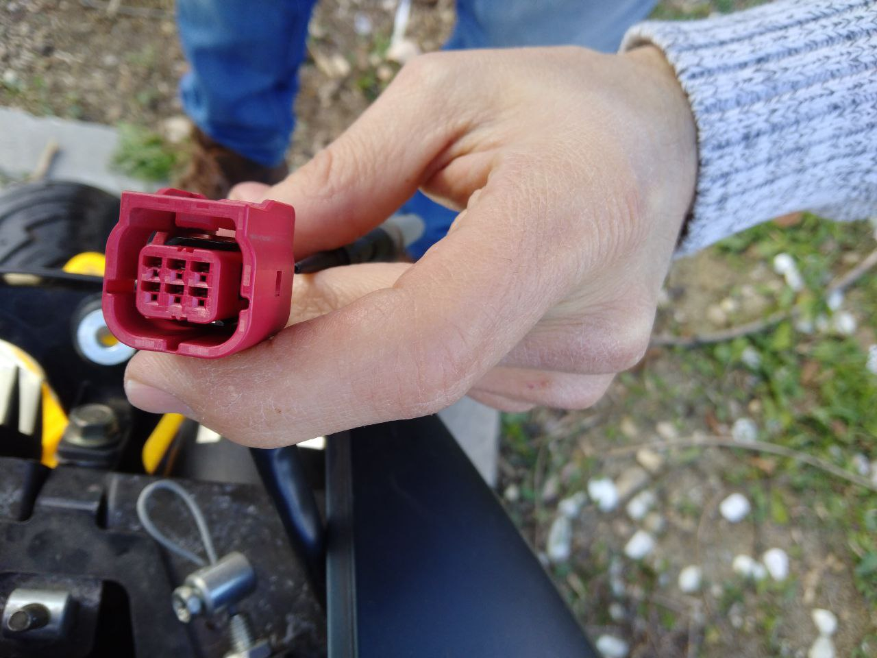

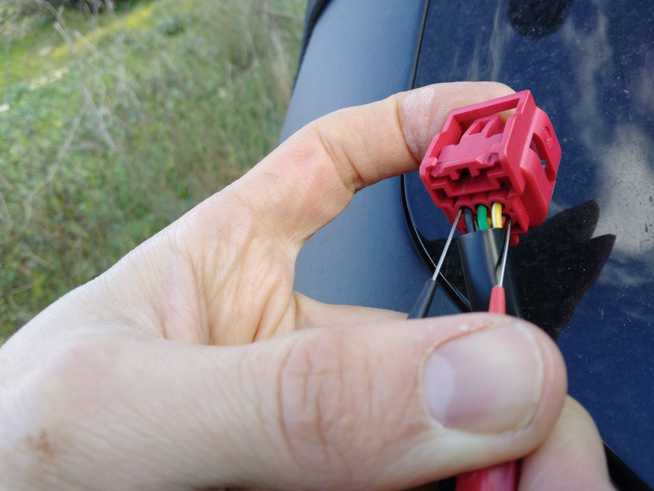

Im Spanischen Forum hat einer 12.4 Volt beim roten Anschluss an den zwei Pin wo gemessen wird angeschlossen und konnte so seinen Ray wieder aufwecken aber alles ohne Gewähr.

Vielen Dank dafür, das scheint der offiziellen Vorgehensweise sehr ähnlich. Update dazu in Kürze.
