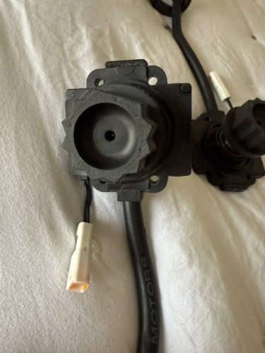

Was heisst Resolver vom Motor?

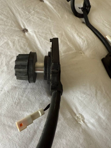

Der Resolver ist der Sensor und befindet sich auf der linken Seite am Motor (schwarze Abdeckung)

Hier noch die Bilder (die Bilder stammen nicht von mir):
