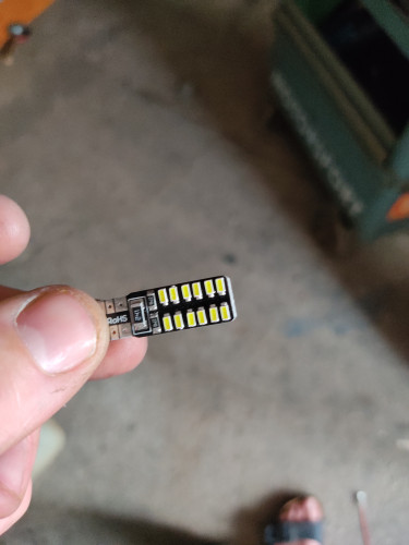

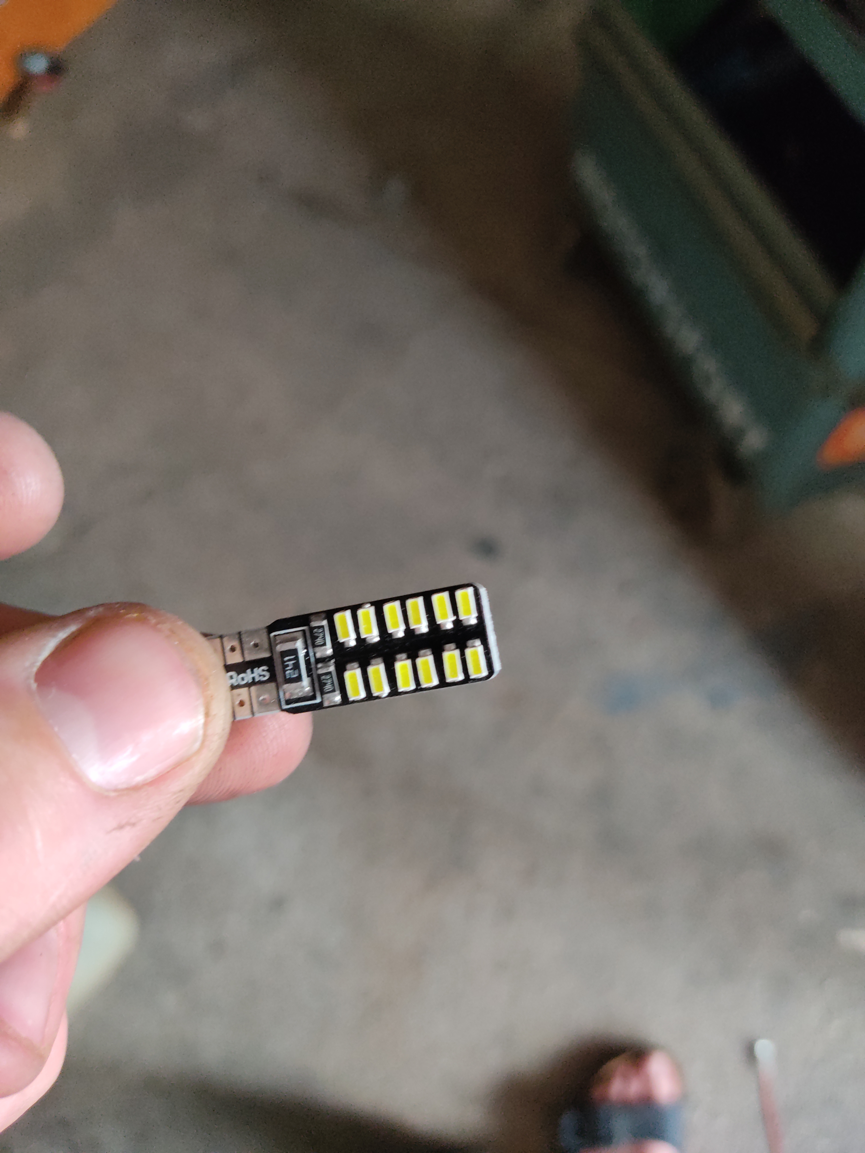

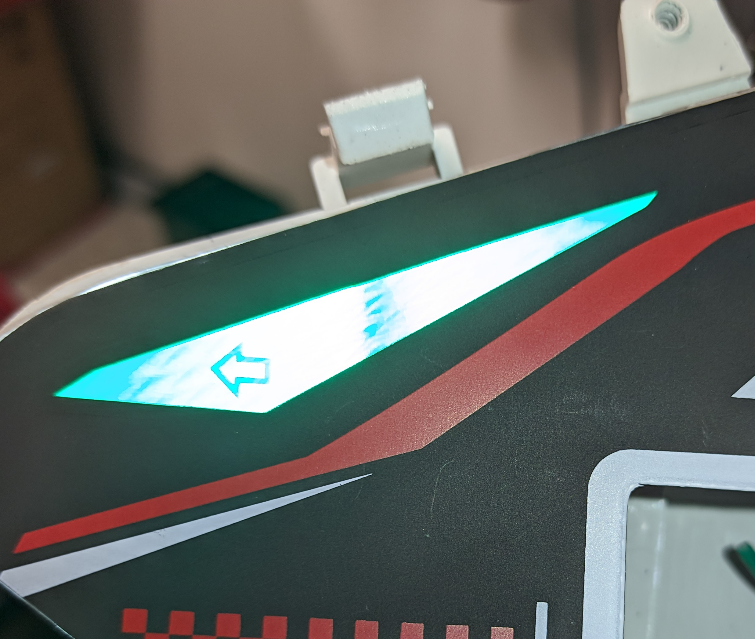

Eben die letzten Glühbirnen gegen LEDs getauscht. Die originalen funzeln nimmt man ja kaum war. Es gebe übrigens auch die möglichkeit 2 strippen von den Indikatoren an das Display zu ziehen dann dann würden die Indikatoren im Display auch funktionieren. Ich werde das wohl bei meinem neuen Tacho mit anklemmen.
MCV2Freak
Beiträge: 40
Registriert: Di 22. Mär 2022, 17:54
Roller: Wayscral E-Speed
PLZ: 1
Re: Wayscral E-Speed 65kmh
Beitrag von MCV2Freak »
T10 12V?

Ja, ich habe ich auch als Kennzeichenleuchte installiert.

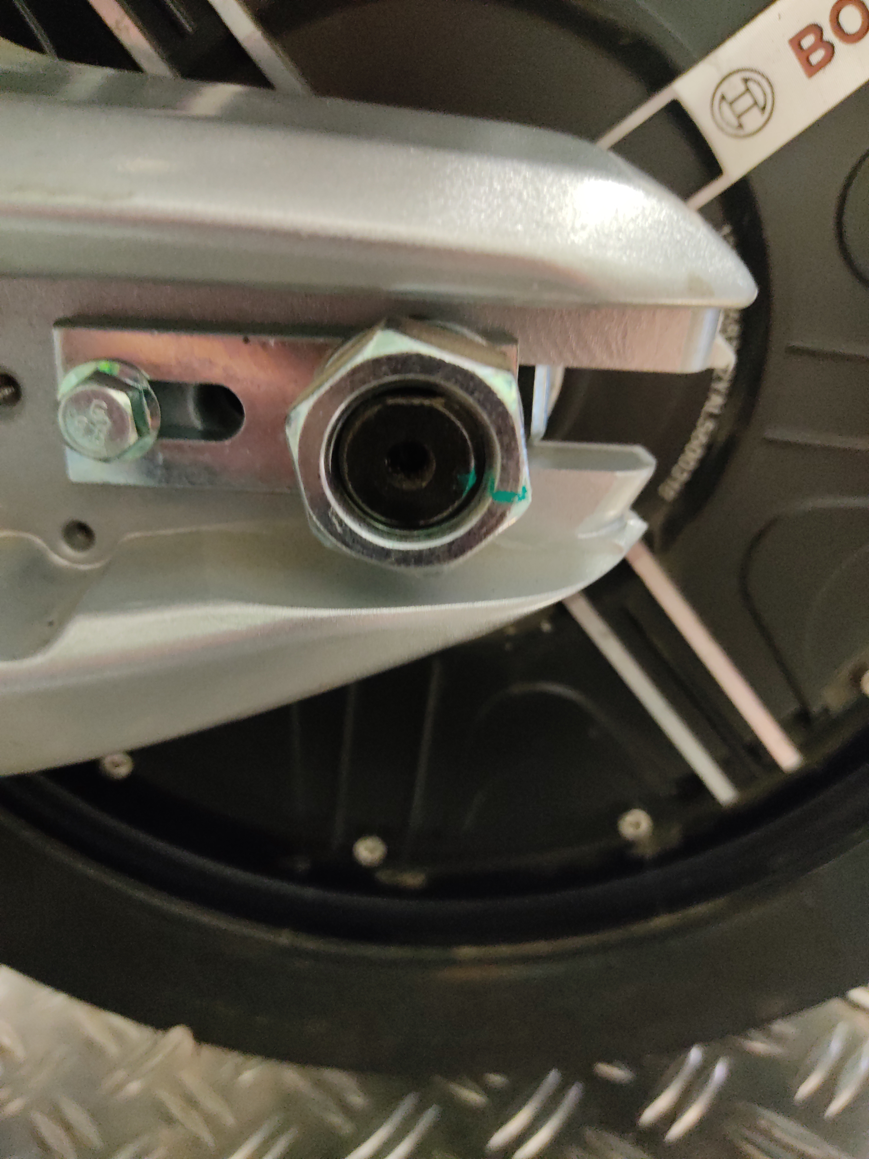

Wer seinen Roller etwas ruhiger und nicht so kippellig in Kurven machen will kann den Radstand nach hinten versetzen. Ich mache das wahrscheinlich mal bei gelegenheit. Das Teil wird dann nicht so zappelig. :idea:
Wenn er mehr Power hätte würde er dann auch nicht so leicht hoch gehen.... Okay das ist Hintergrund wissen von meinem Rennstrecken Hobby was hier nicht zum tragen kommt. 8-)

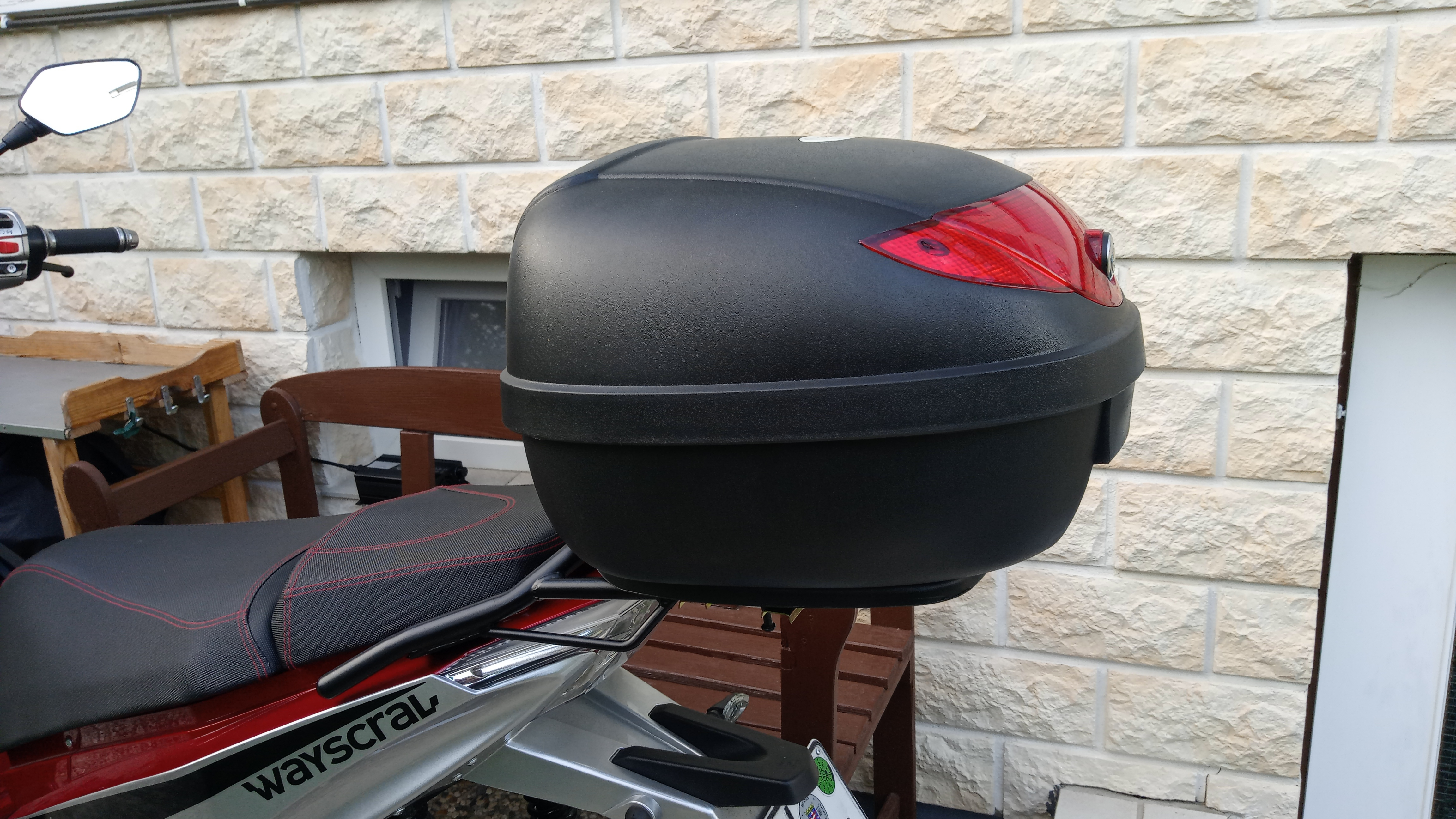

Hallo Zusammen!
Konnte denn eigentlich Mitterweiler jemand TÜV Erfahrungen sammeln wegen des Topcase Trägers von GT Union?
Ob ein TÜV Prüfer das überhaupt bemerken würde?
