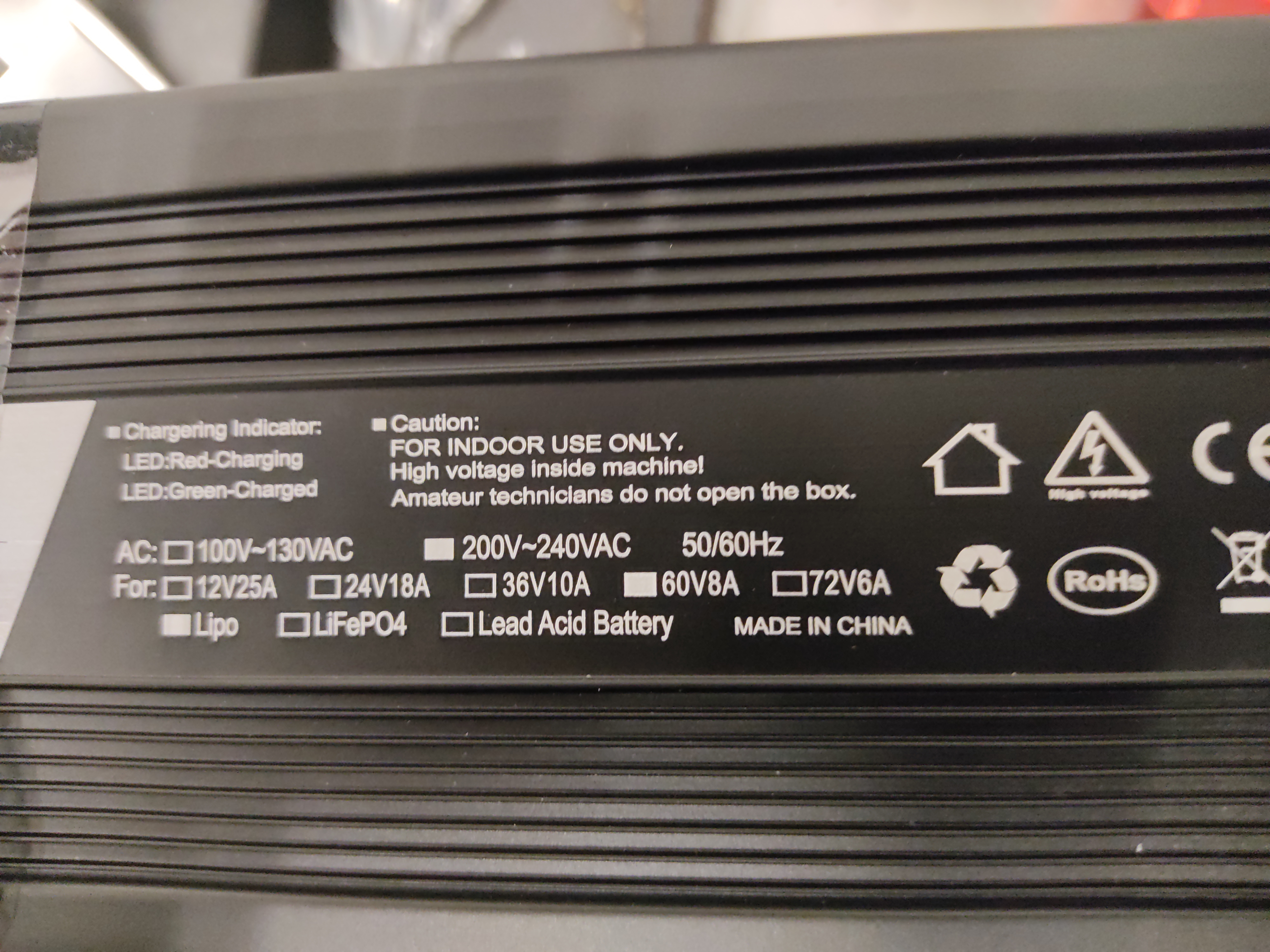

Re: Wayscral E-Speed 65kmh
Auf dem Ladegerät welches beim Roller dazu ist gibt es verschiedene Optionen die dort angegeben werden können. Bei meinem Model ist Lipo angegeben und nicht Lifepo4 also schließe ich daraus das keine Lifepo4 verbaut sind.

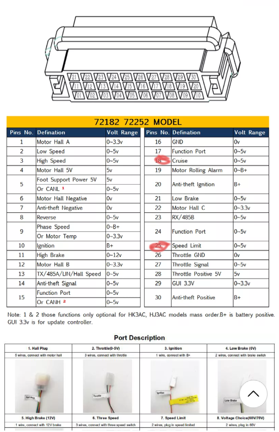

Ich habe übrigens eben nochmal eine kurze Runde gedreht zu einem Freund. Die Strecke hat eine sehr steile und lange Abfahrt ich konnte die 68-69 km/h nicht knacken das heißt für mich das die Geschwindigkeit tatsächlich elektronisch begrenzt ist. Dort würde ich locker 10-15km/h mehr erwarten wenn hier nicht eingebremst wird. Die 65 A sind dann wohl nicht der begrenzende Faktor. Unter der Front Verkleidung sitzt eim kodierstecker mit dem man 25/45 oder 65 Vmax einstellen kann. Ich werde da mal messen welche verschieden widerstände da sind oder ob da nur Masse an die verschiedenen Eingänge im Controller kommt.
Er fährt nicht direkt, erst nach drücken des start knopfes . Er hat die P und allerlei Anzeigen beim hochfahren wovon bestimmt einige aber ohne funktion sind wie z.b das Bluetooth symbol.
Ich habe vor mir den verbauten Controller bzw. dessen Anschlüsse nochmal anzuschauen. Im Anhang ein Anschlussplan des programmierbaren Controllers. Mich interessieren die markierten Anschlüsse und was passiert wenn man da was ändert.
- Beiträge: 7015
OK, Datenaustausch Controller -> Display entweder über CAN-Bus, RS485 oder LIN-bus. Dann würde auch der Umbau auf so einen Controller den Tacho versorgen können; z. B. mit LIN-Protokoll.
