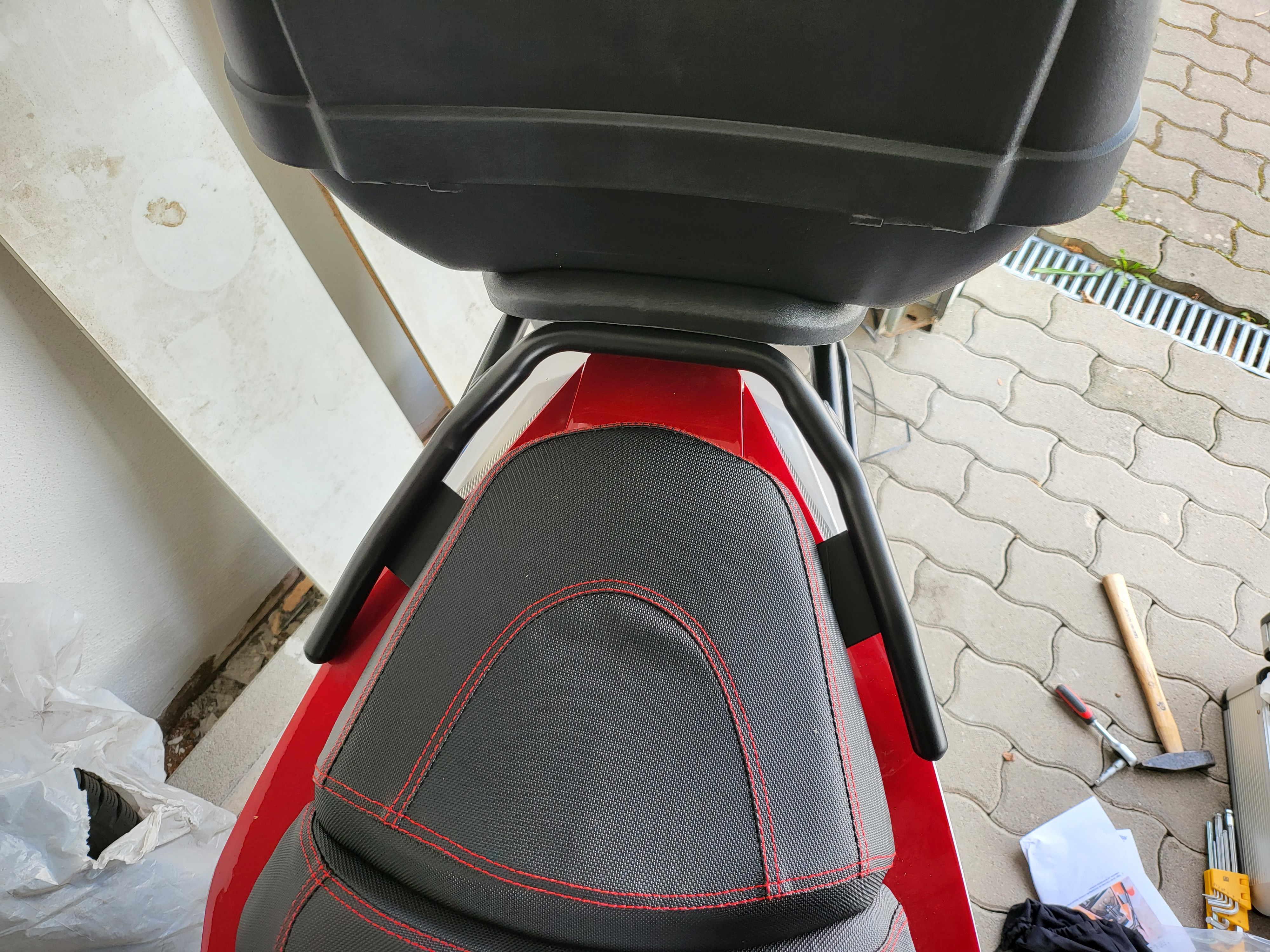

carlo0027
Beiträge: 12
Registriert: Mi 16. Mär 2022, 10:55
PLZ: 66482
Re: Wayscral E-Speed 65kmh
Beitrag von carlo0027 »
Busfahrer 1910 hat geschrieben:
Sa 26. Mär 2022, 19:18
Thema Topcase Träger

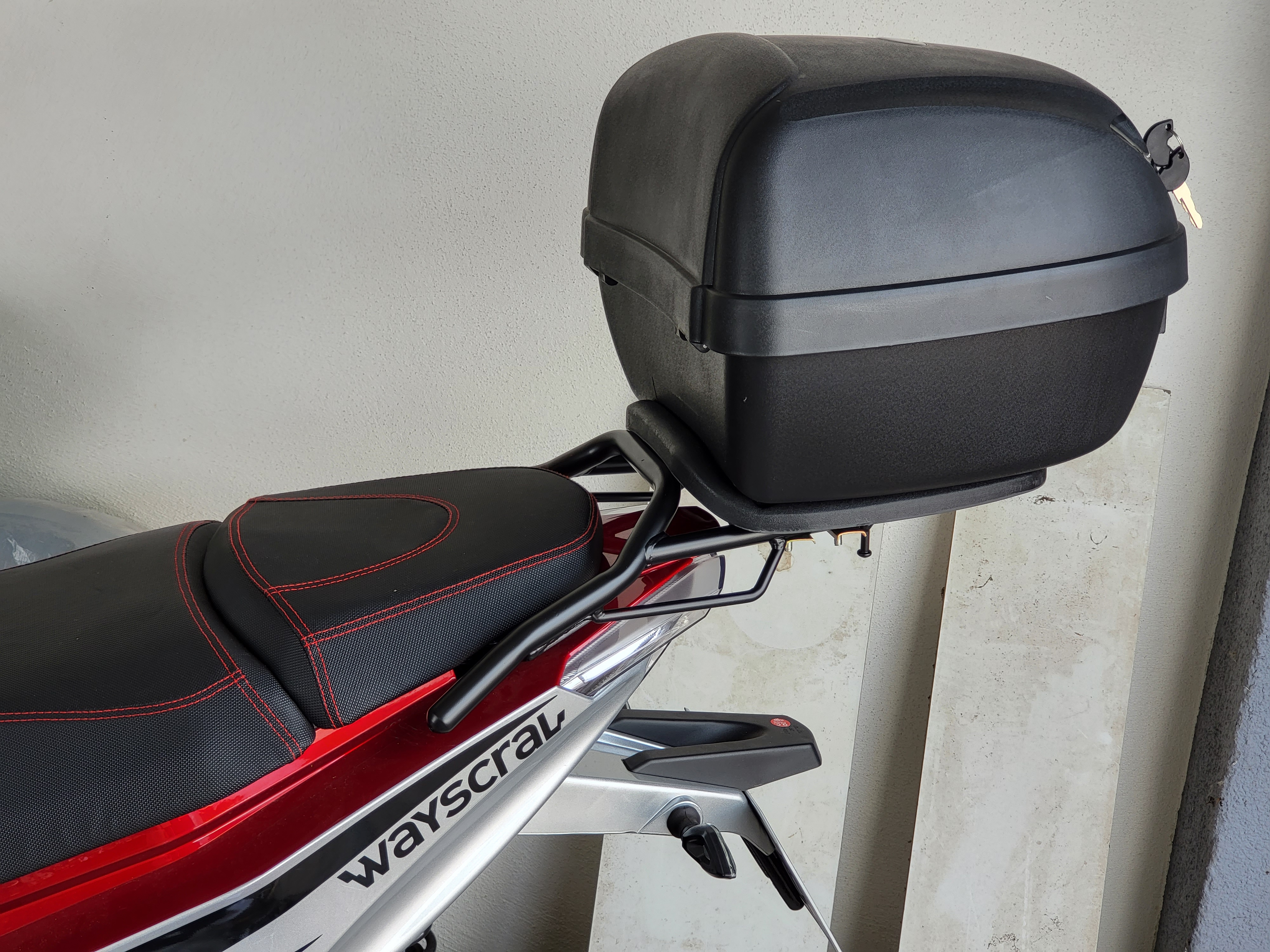

Für den GT Union Darkness der von der Karosserie auch baugleich ist, ist ein Topcase Träger über Gt Union für 49,00 Euro bestellbar.
Befestigung über das Gewinde der Haltegriffe.
Vom Bild her müsste das passen
Hab mir den Topcase Träger bestellt und gestern angebaut. Passt alles wie es soll. 👍🏼
Kadett 1
Beiträge: 3079
Roller: BMW CE 04 15KW
PLZ: 555xx
Wohnort: Rheinhessen
Tätigkeit: Rennfahrer ;)
Beitrag von Kadett 1 »
Sieht gut aus. Ist da auch das Louis Topcase dran montiert?

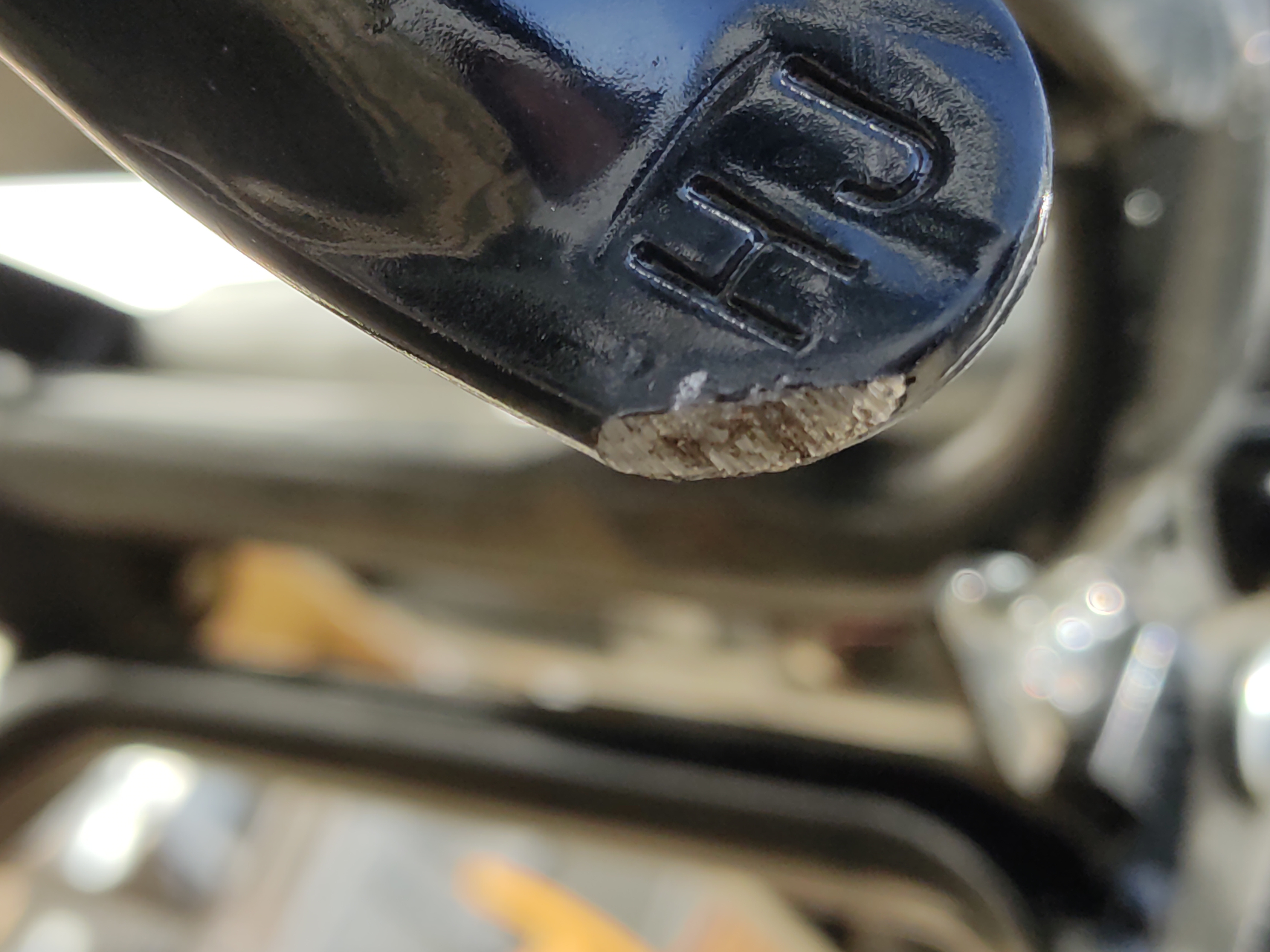

Achtung Freunde der zügigen Gangart. Der Seitenständer schleift relativ schnell. Ich bin eben zugegeben zackig durch einen Kreisverkehr gefahren und da hat es unschön gekratzt. Da werde ich was dran tun.

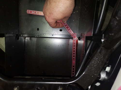

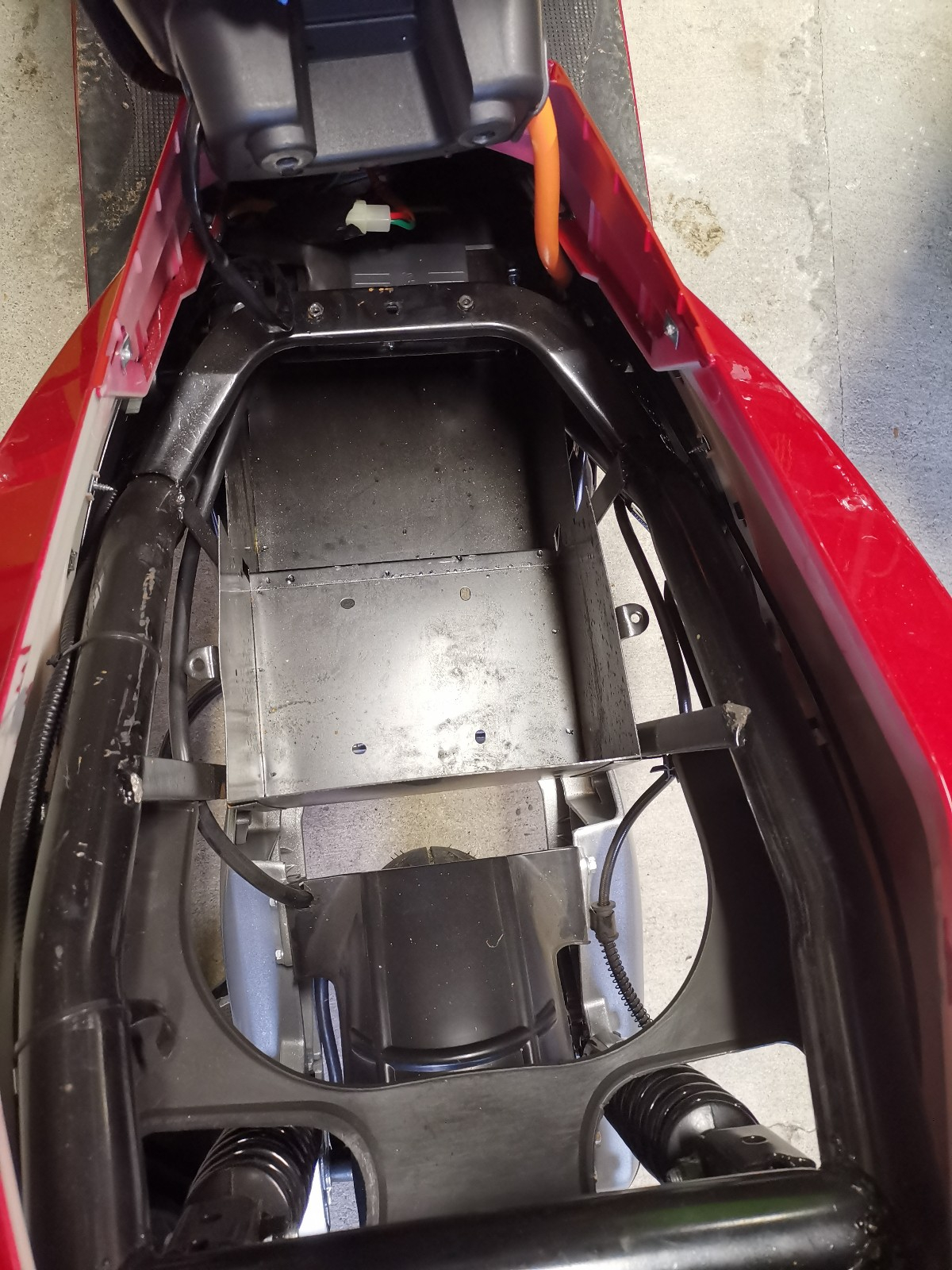

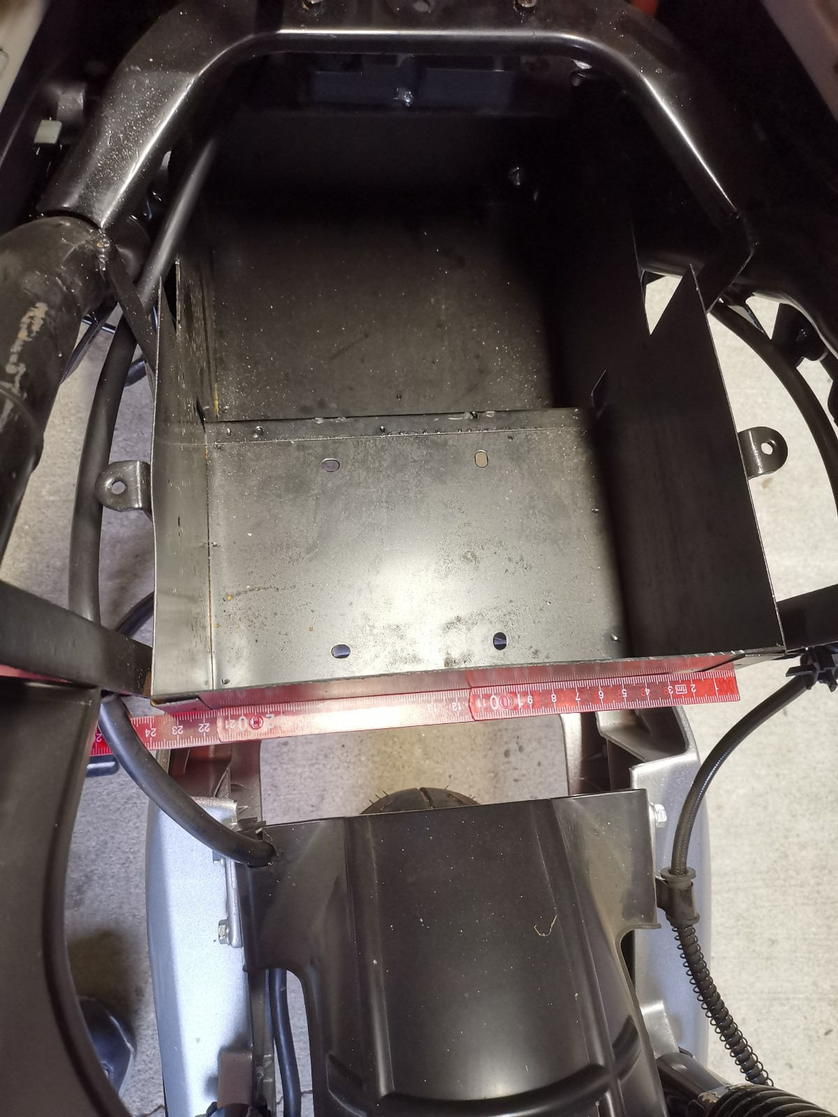

Mein Träger ist heute auch geliefert worden.... 8 Tage bis zur Lieferung finde ich irgendwie nicht zeitgemäß, wenn als Lagerware deklariert.
Aber egal. Passt. Und wie erwartet - keine ABE dabei. :lol:
Gerade trocknet der schwarze Lack auf den verzinkten Topcasehaltern aus dem Louis- Set. Morgen wird montiert.
Ich mag da keinen Farbkontrast.

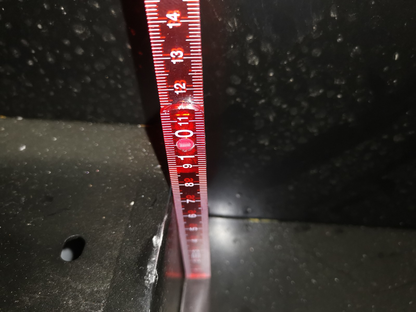

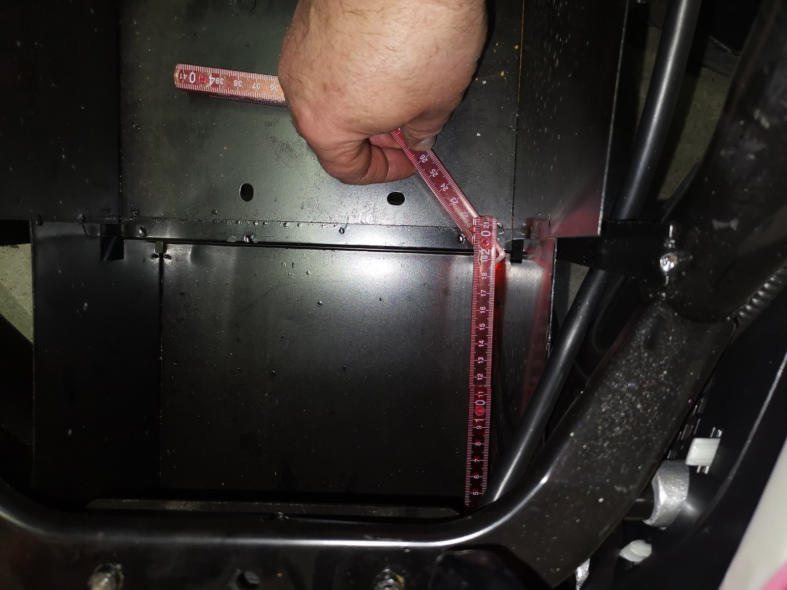

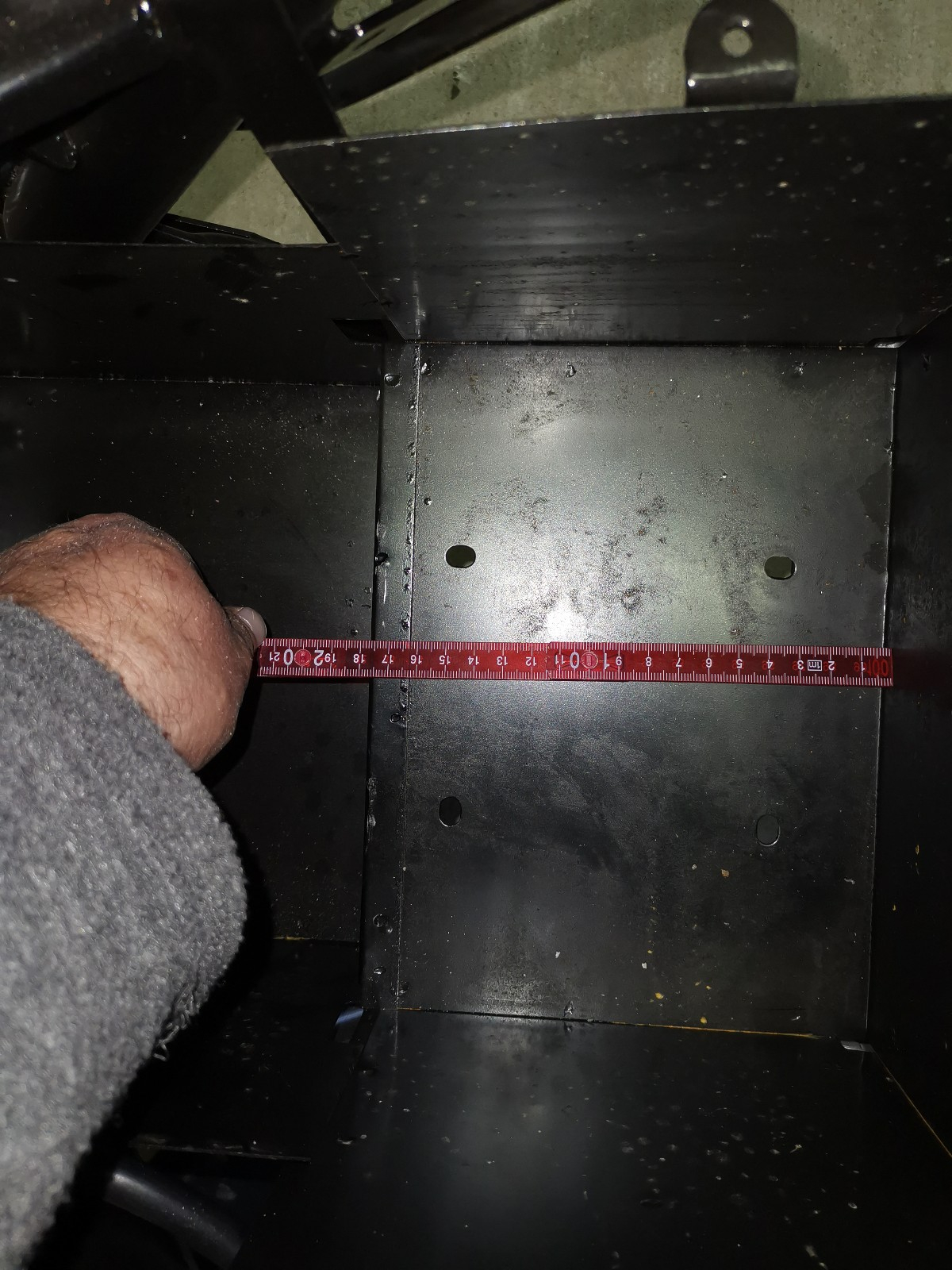

Interessanter ist aber der eigentliche (Blech)batteriekasten, der nach dem Ausbau des Batterieeinschubs sichtbar wird. Vom Volumen geht da locker eine doppelt so grosse Batterie rein und senkt dabei noch den Schwerpunkt.
Siehe Bilder.
Die Bemaßung werde ich dann wohl dem Akkuzusammenbrater zukommen lassen. Mal sehen, was er daraus in 17s zaubern kann.
Einfache Abhilfe:
Den Kreisverkehr andersrum fahren. Dann stört kein Seitenständer. :D
Im Ernst. Was willst denn machen? Ich hätte ihn gerne etwas kürzer, der Roller steht schon sehr gerade auf den Seitenständer gelehnt. Mir zu steil.

Ich schrub ja bereits das da richtig viel platz ist bzgl Akku. Den Ständer werde ich bearbeiten. Die Lasche bzw. die Auflage ist deutlich nach unten geformt das kommt weg und wird mehr gerade da kommen ca. 10-15mm mehr Freiheit zustande . Das sind einige Grad mehr Schräglage möglich ohne sich auszuhebeln. Bei der gelegenheit kann man auch geich mal 2-3mm kürzen und schon steht er nicht mehr so gerade. 8-)
