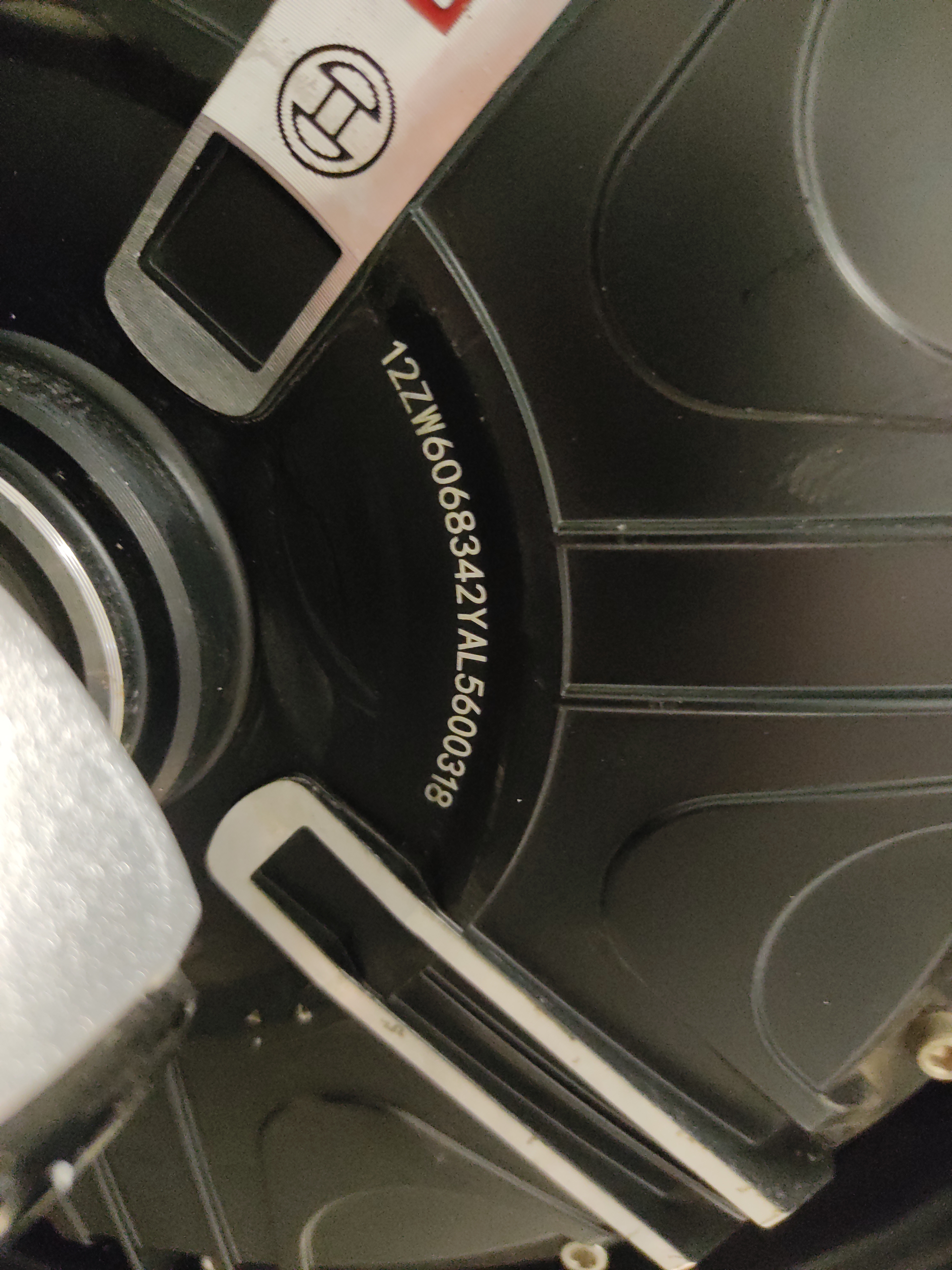

Hier der Motor.

wenn ich richtig liege, dann dürfte es sich um den selben Motor handeln, wie beim Niu N-GT :?:
mache noch ein Foto mit der kompletten Felge, mit allen Angaben

Das hatten wir doch schon. Der Niu hat eine 14" Felge. Diese hat einen großen Reifen und damit viel mehr abrollumfang und somit v-max. Also der Motor ist eine Sackgasse. Es geht mir immer noch um den Controller.

Die Boschfelge bzw. der Motor ist gängig und wurde demnach in diversen Rollermodellen verbaut. Rein von den technischen Daten: Geschwindigkeit, Leistung und V kommt der NG-T als L3e mit einer Höchstgeschwindigkeit von 70 km/h mit 3 Kw und 60V am dichtesten an die Spezifikationen. Wenn ich die restlichen Angaben der Felge sehen würde, könnte ich da weitermachen.
