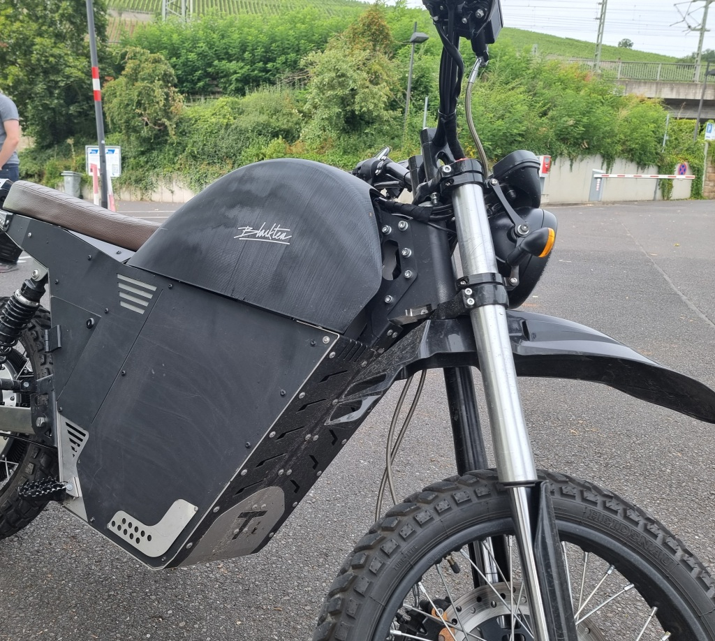

Meine Alu-Frontschutzblecherweiterung ist 27x14 cm gross, und in eine Richtung gewölbt.
Fotos siehe Beiträge in diesem Thread vom 1.10.25 11:30 (Blech montiert) und vom 2.09.25 14:31 (geschnittenes Blech)
Das Blech ist überlappend angeschraubt, sodass es nach vorne 14,5cm übersteht, verlängert.
Schwarz lackiert, und mit dem "Startnummeraufkleber 65" versehen (Geburtsjahr).
Ich hatte noch das schwarzweiss-karierte Kantenschutzband rumfliegen (Lieferant unbekannt), das sieht ganz gut aus.
Ohne das Kantenschutzband ist das Blech gefährlich scharf, und keinesfalls erlaubt.
Von vorn und von oben siehts ganz gut aus, von der Seite weniger, da ich da die Wölbung nicht weiterführen konnte.
Das Blech geht also gerade weiter, das ist unüblich im Guck.
Danke, wenn Du meinst, das sähe "professionell" aus.

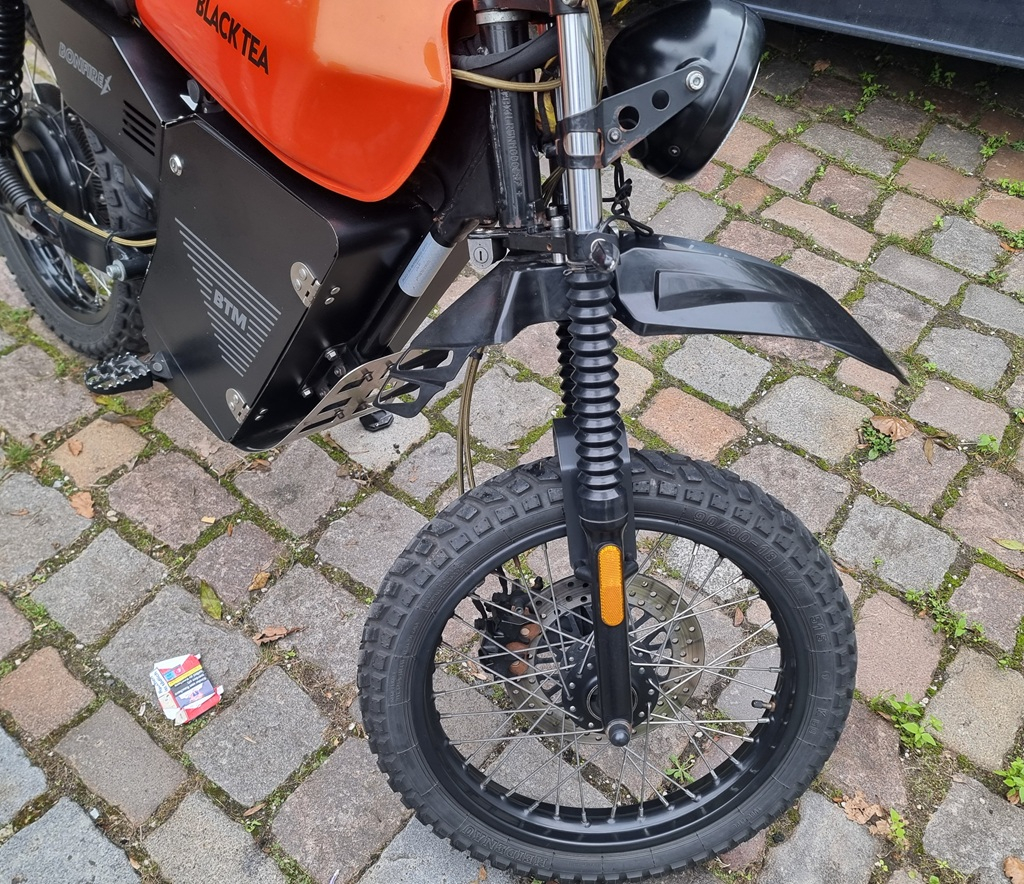

Nach dem ersten braunen Streifen auf dem Scheinwerfer und Windschild war ich eigentlich auf der Suche nach einem tiefen Kotflügel, fand aber nix auf die Schnelle. Also, nach Vorbild des Prototyps, für 'nen schmalen Taler einen Acerbis Nost Fender bestellt:
Ist zwar ein ganz schöner Apparillo, hält dafür den Sprüh erstaunlich gut ab. Hab mich schon an den 80er Jahre Enduro Look gewöhnt

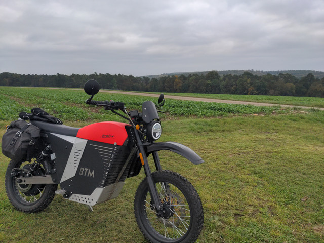

MöglicherweiseMondial hat geschrieben: ↑Fr 10. Okt 2025, 15:47Es gibt bestimmt bald einen Thread " Wir kürze ich ein unmöglich langes Vorderradschutzblech..."
Zum Pendeln interessant, genau. Wie ist das denn mit dem langen Plastikteil bei höheren Geschwindigkeiten?
Kann damit ein (Lenker-) Pendeln angeregt werden, oder ist das stabiler, als ich mir das vorstelle ?
Ich bemerkte bisher nichts negatives, fuhr aber auch nur max. 100km/h bisher

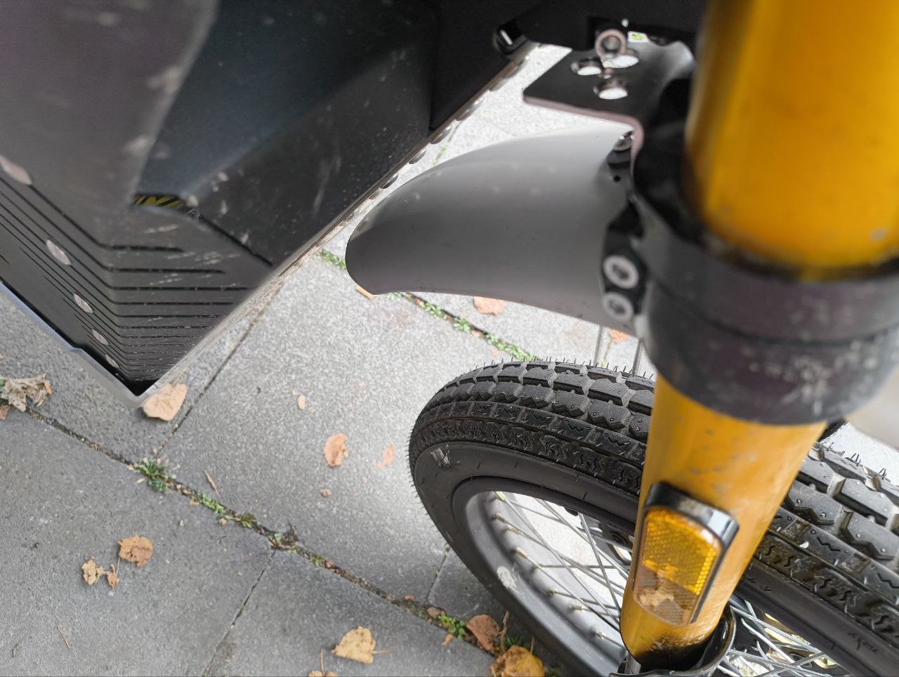

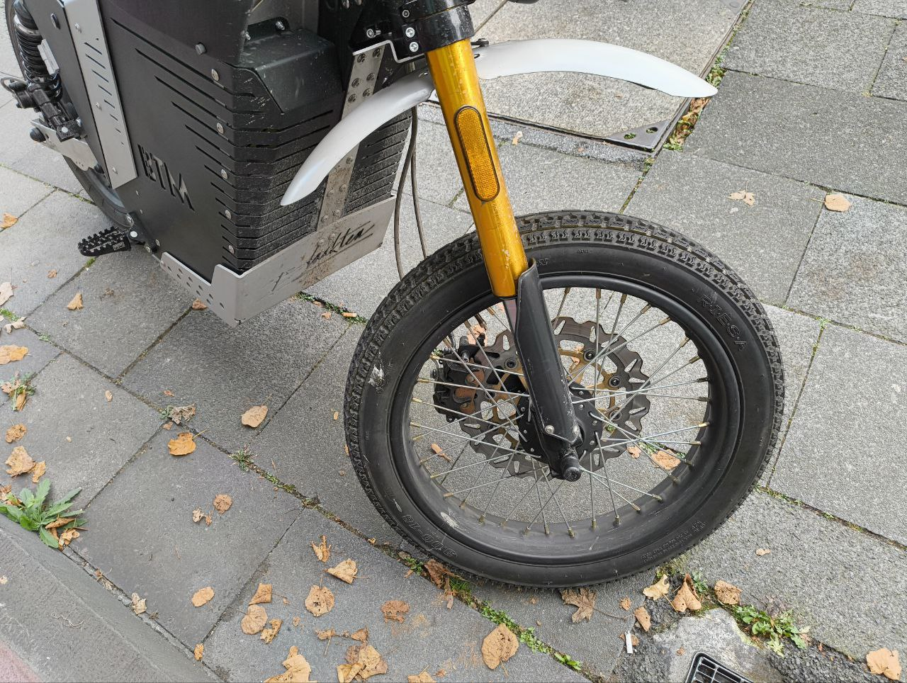

Zusatz zum Kotflügelthema, weil das hier zufällig auch der Thread dafür ist:
Vor kurzem bin ich bei herbstlichem Regen unterwegs gewesen und wurde von Helm bis Hose komplett mit Matsch eingesaut, ich sah aus wie frisch aus dem Sumpf gekrochen.
Heute habe ich deshalb bei mir den Kotflügel umgedreht, weil er so nach vorne hin ein paar cm mehr hat
Dafür muss man in das Blech zwei neue Löcher bohren, weil der Adapter am Lenker den Kotflügel nicht mittig aufnimmt. Wenn man z.B. die bestehenden Löcher als Referenz nimmt, kriegt man das mit Messschieber und etwas Augenmaß hin.
Vorsicht ist geboten, weil man zum Akkukasten hin kaum Spiel hat und der Kotflügel diesen evtl berührt, wenn man die Löcher falsch setzt.
Wenn man komplett daneben bohrt passt der Kotflügel aber sowieso nicht mit seinen Einbuchtungen zwischen die Stoßdämpfer.
Bin mal gespannt wie viel das ausmacht.
Btw bevor man den Kotflügel abschraubt sollte man wissen, dass er mit M6 Stoppmuttern befestigt ist.
