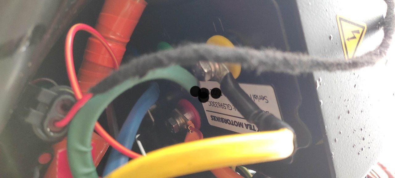

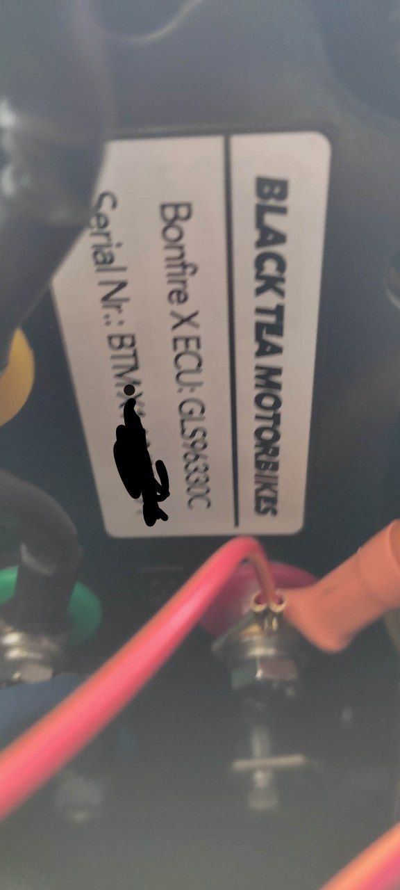

Ich weiß leider nicht, welcher Controller verbaut wurde, da ein Blacktea-Aufkleber auf dem Controller klebt. Die App sagt: GL96V150A_17_2_B02
Ich mutmaße daher ein Fardriver mit 150A maximalem Batteriestrom? Dann das 2,5-fache an PA möglich? Beim Motor weiß ich leider auch nicht, welche Magnetbreite in meinem Modell ist.

Wenn du eine Temperaturanzeige vom Motor in der App hast könnte ein Sensor verbaut sein. Schau mal noch nach was für ein Temperatursensor in der App eingetragen ist oder ob da Cacu drin steht und der Controller die Temperatur nur errechnet.
Den Phasenstrom kannst du ja einfach mal hochsetzen, der Controller meckert schon wenn du einem zu hohen Wert eingibst.
Was für einen Querschnitt haben den die Phasenleitungen und werden sie im Sommer heiß?
Gibt es irgendwo ein Bild von deinem Controller?

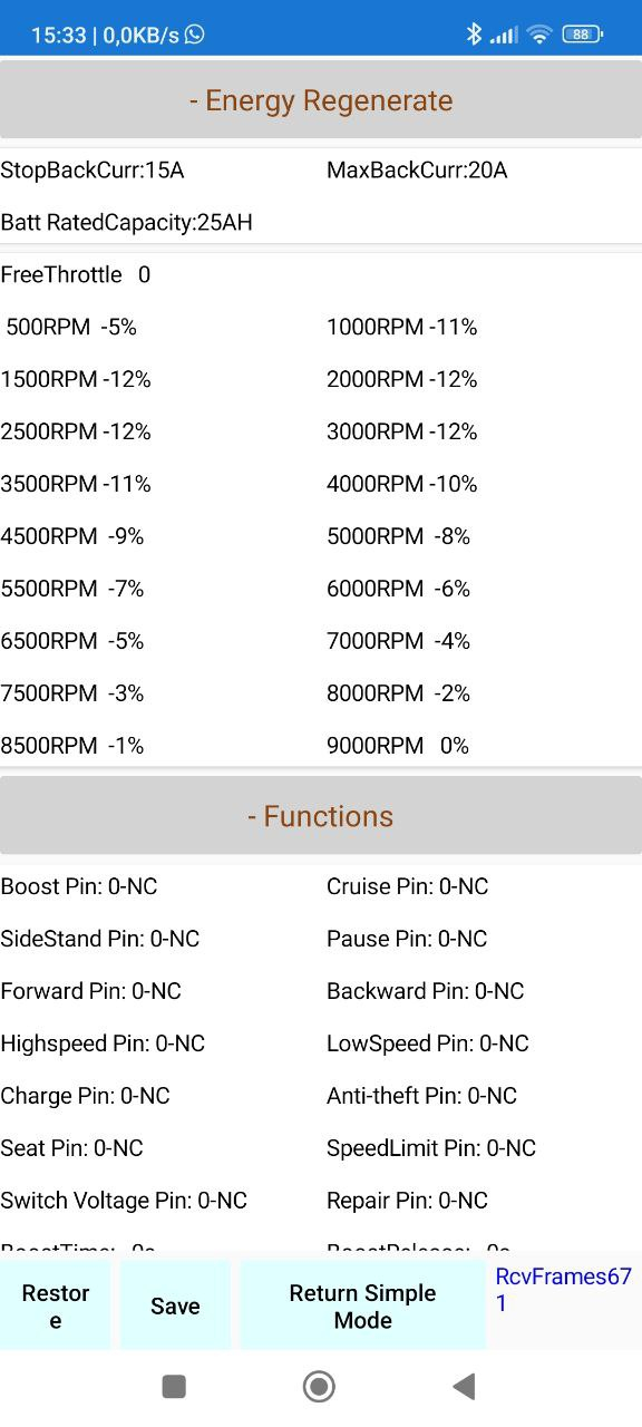

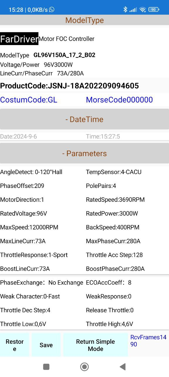

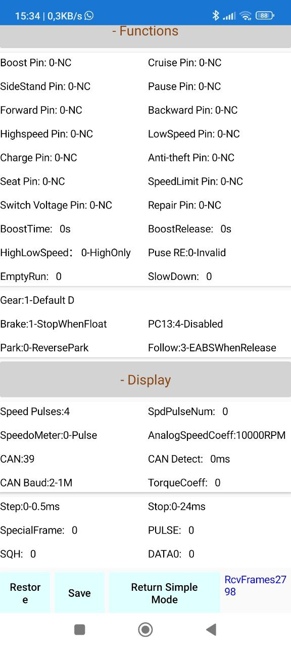

Fotos gibt es leider keine aussagekräftigen. Der Controller ist ziemlich tief verbaut. Anbei das, was ich auf dem Handy habe. Der Blackteaaufkleber sagt etwas von GLS96330C. Sollte das der 96330 von Fardriver sein, wären das 110A LineAmp und 400 Phase, laut manual. Aber laut manual geht der controller nur bis 110V. Auf der Sia-Seite findet man hingegen 115V.
Leider steht bei den Parametern: Tempsensor 4-Cacu.
Anbei auch ein alter Screenshot. Ich habe danach nur MaxLineCurrent und MaxPhaseCurr auf 110/315 gesetzt.
