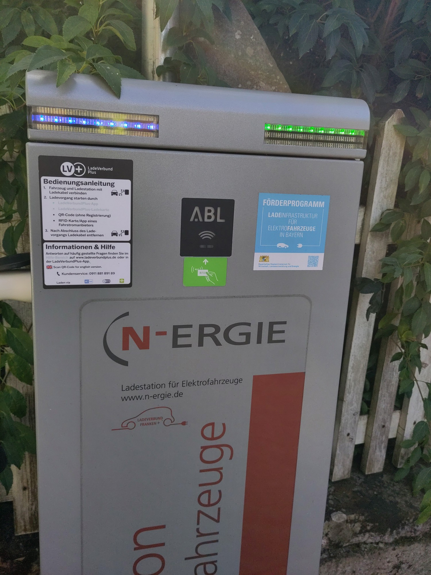

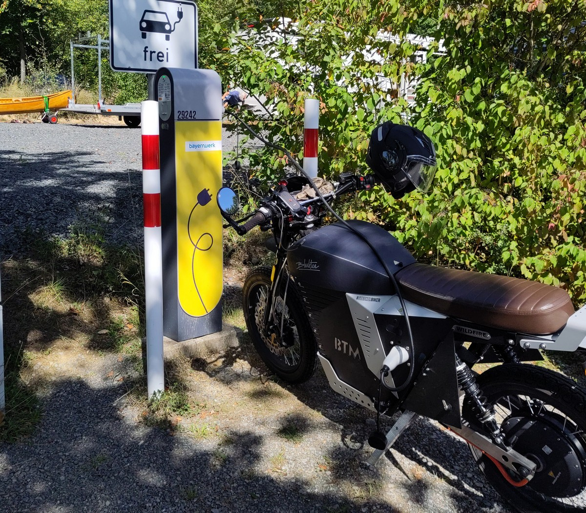

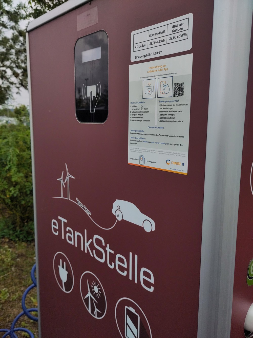

kleines Update...
gestern hat Viktor bei meiner WF den Anschluss getauscht - und schon funktioniert das mit dem Typ 2 laden :mrgreen:
erster Versuch mit einem 1P32A (Steckerbiker) an meiner 11 kW Fronius - 6.8 kW ---- Moment :?:
das hat sich die Fronius auch gedacht und hat abgeschaltet :lol:
Also der Lader hat keine Infos vom Stecker (der ist einfach hart codiert) und holt einfach alles was er kriegen kann...
Die einzige Möglichkeit den Strom zu begrenzen ist die BMS Einstellung - 2 Akkus auf 16A - 2 kW
Laut Viktor soll die Einstellung auf 3,6 kW erst ab dem nächsten Softwareupdate der BMS Software gehen - ich hab es noch nicht ausprobiert ... hat hier nicht jemand schon mit der neuen BMS-Software 3,6 kW an einer Ladesäule eingestellt ?
Dafür bin ich in einer Regenpause mit 64% SOC an eine 22 kW Säule gefahren und bums sofort mit 6,3 kW geladen - Einkaufen gehen und nach ca. 30 min mit 90 % SOC bei einer Ladeleistung von 3,5 kW abgesteckt - die Angaben zur Ladeleistung sind aus der App - das Display der Säule ist kaum zu lesen gewesen.
Laut Säule habe ich 3,2 kWh geladen - laut App etwa 2,9 kWh - die Wahrheit liegt wohl mittendrin
Akkutemperatur bei wohlfühl 28°C
Für längere Touren mit ordentlich Zwischenladen wird mal wohl eine Ladepause von etwa 90 min einrechnen müssen...
Ich werde weitere Säulen testen und berichten ... Typenschild hab ich keines gefunden ... Bild anbei
---- Ergänzung von heute - 2 weitere Ladesäulen erfolgreich getestet... :mrgreen:
Allzeit gute Fahrt und genug Ladung im Akku :D
Gruß Stefan

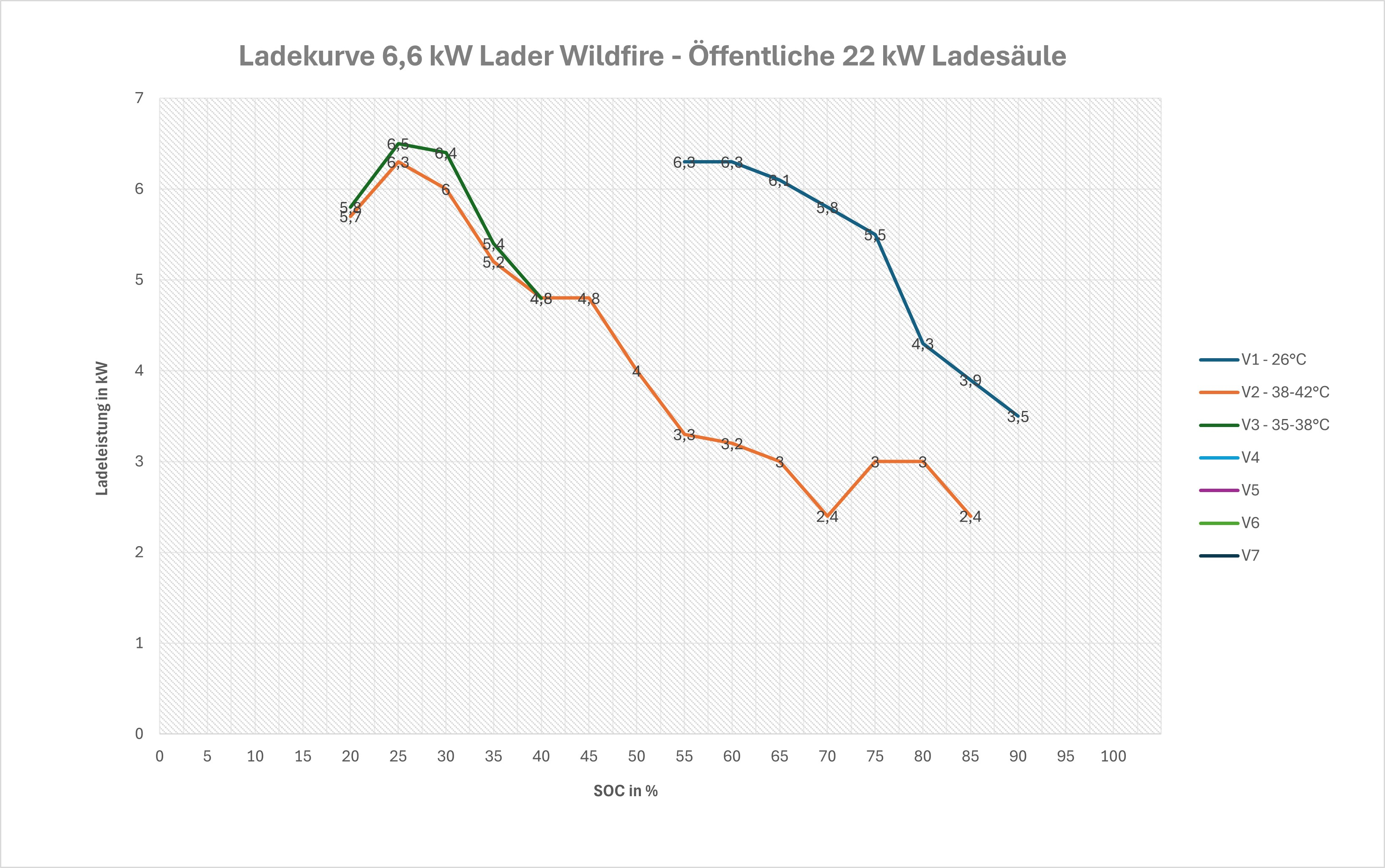

hatte am WE Gelegenheit auf einer 450 km Tour das Laden zu testen -- ehrlich gesagt bin ich etwas -- überrascht ...
zur Erklärung - Fahrer mit Gepäck 130 kg - hügeliges Gelände aber Stromentnahme auf 160A begrenzt und zumeist in ECO d.h. 50% = 80 A maximal
... runtergefahren bis auf ca 20 % - an die Ladesäule mit ca. 38° Akkutemp - abgesteckt bei 85% nach genau 2h mit einer Abrechnung von 7,7kWh ..
selbst ohne Verluste sind das im Schnitt 3,35 kW Ladeleistung des 6,6 Laders ---
Achja ... Laden bei Akkutemp von 41°C mit Ziegel auf 2 kW begrenzt ging bei meinem Kumpel zuerst nicht - erst nachdem die Akkus unter 40°C abgekühlt waren ...
Tourentauglichkeit ?
Gruß Stefan

Liegt es ggf an der Temperaturbegrenzung? Da wo es kälter ist geht es ja schneller. Sind 50 Grad nicht auch noch ok, wenn es Mal schnell gehen muss?
Edit: ich lese Zellen sollten bei max 45 Grad geladen werden, da ergibt das Limit bei 40 Sinn... Hmm

Die Frage ist nicht so sehr ob die Temperaturgrenze Sinn macht - die Frage die ich mir aktuell stelle ist ob die Konfiguration des 6,6 kW Laders Sinn macht ...
Wenn ich Strecke mache - im Sommer ... und muss an der Ladesäule erstmal eine Stunde warten bis die Akkus sich etwas abgekühlt haben ... um dann für 20 min 6,6 kW und anschließend mir 3,3 kw zu laden ....

Und ja - ich finde die Wildfire ein gelungenes Konzept - ein Kurzstrecken Pendler Spaß Moped mit der Option auch mal solche Trips zu unternehmen :mrgreen: für meinen nächsten Trip werde ich die Reku mal deutlich zurücknehmen und hoffe der Akku dankt es mit weniger Temperatur ---
kann es sein, das das Ladegerät hier sehr früh drosselt - im BMS sind 60° als Schutztemperatur eingetragen :?:
