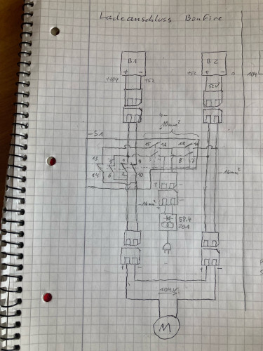

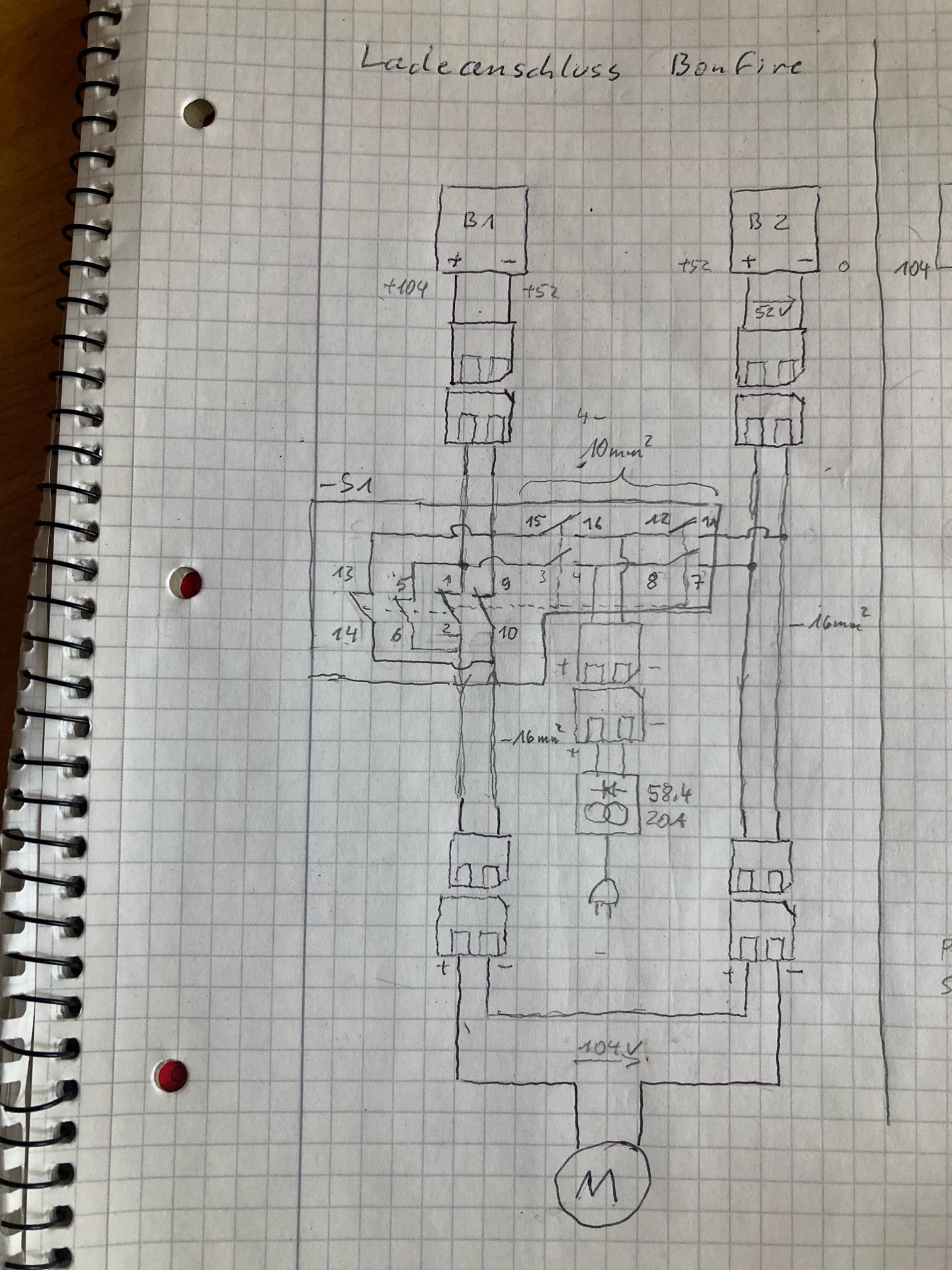

Ich hab das Ladethema mal bearbeitet.
Erstmal den Plan:

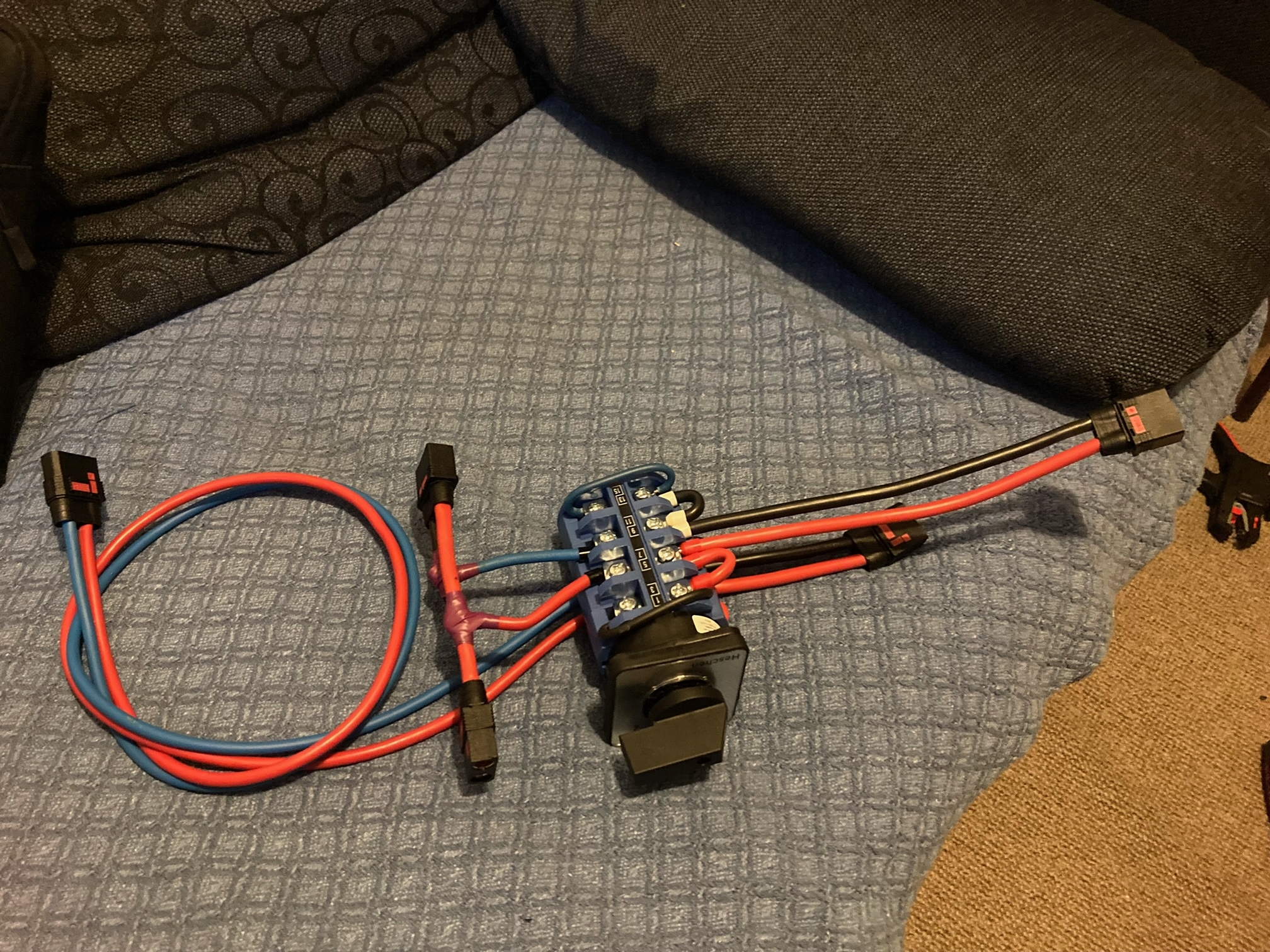

Moin.

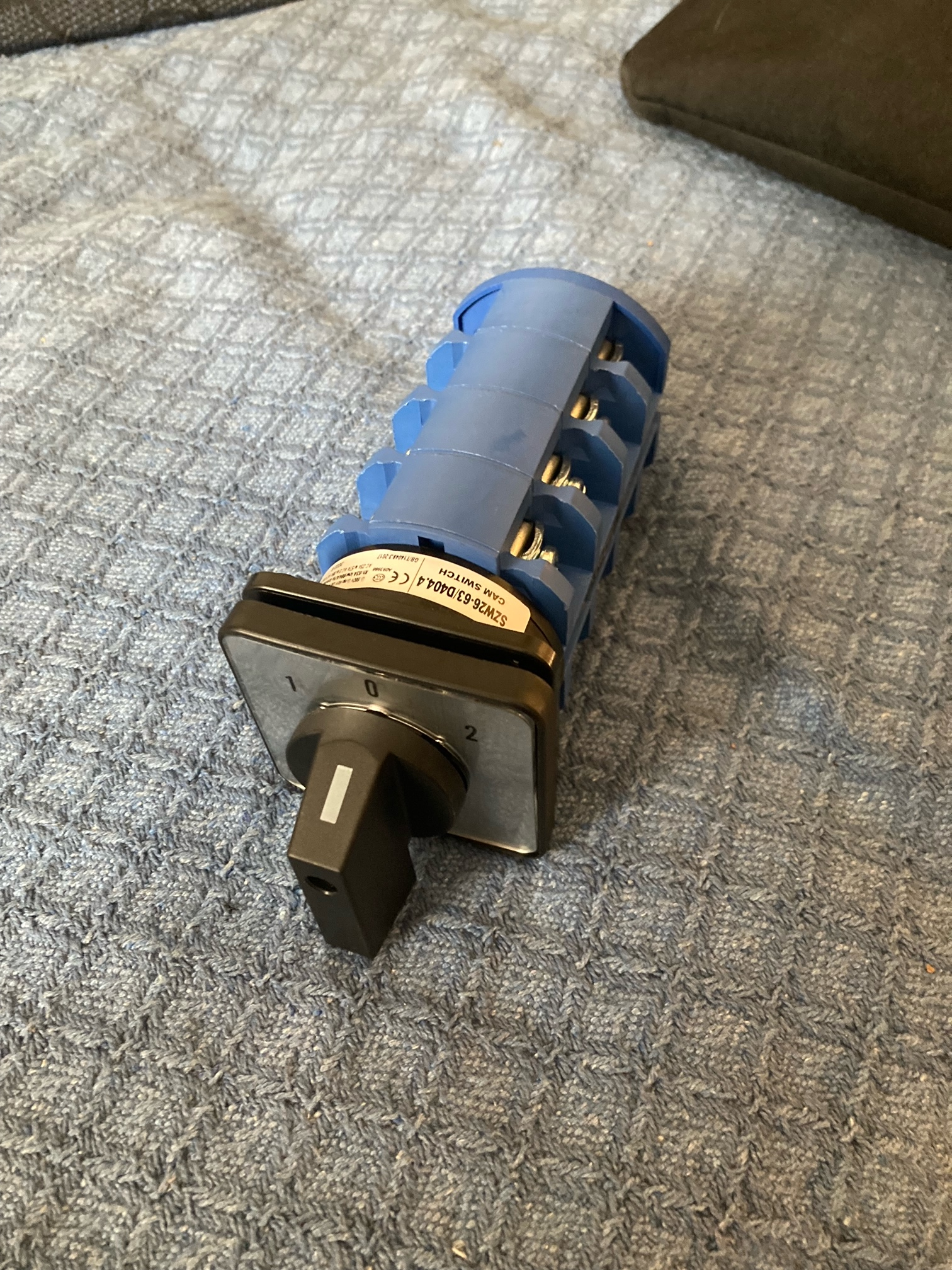

Nachdem ich den Plan fertig hatte (was etwas Radiererei erforderte) hab ich geshoppt und heute gebastelt.

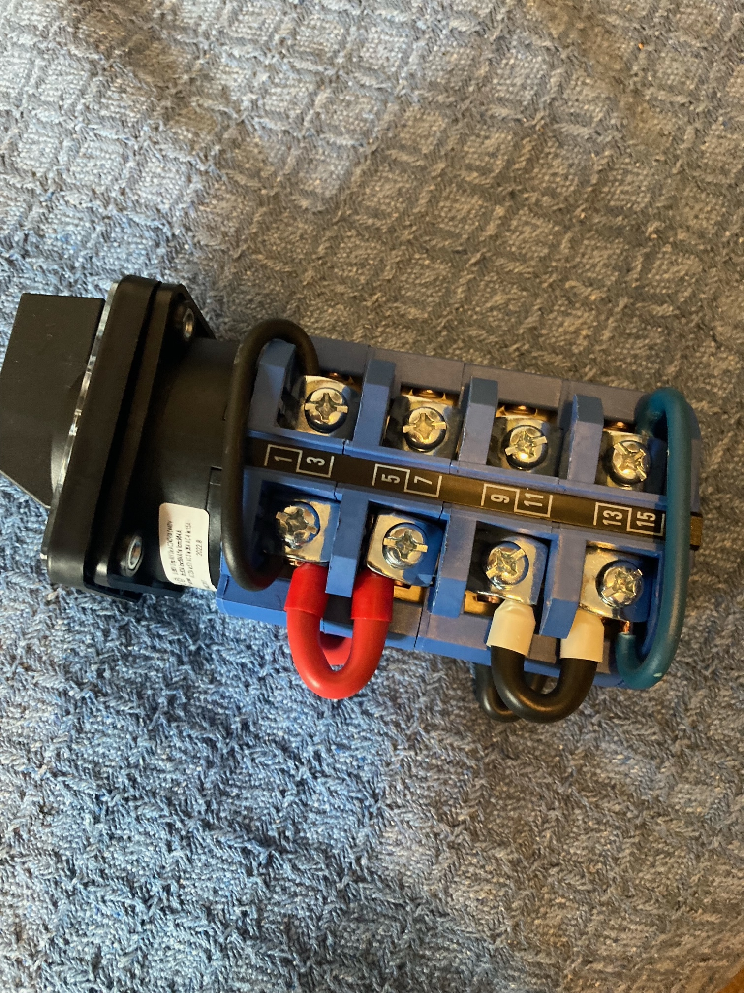

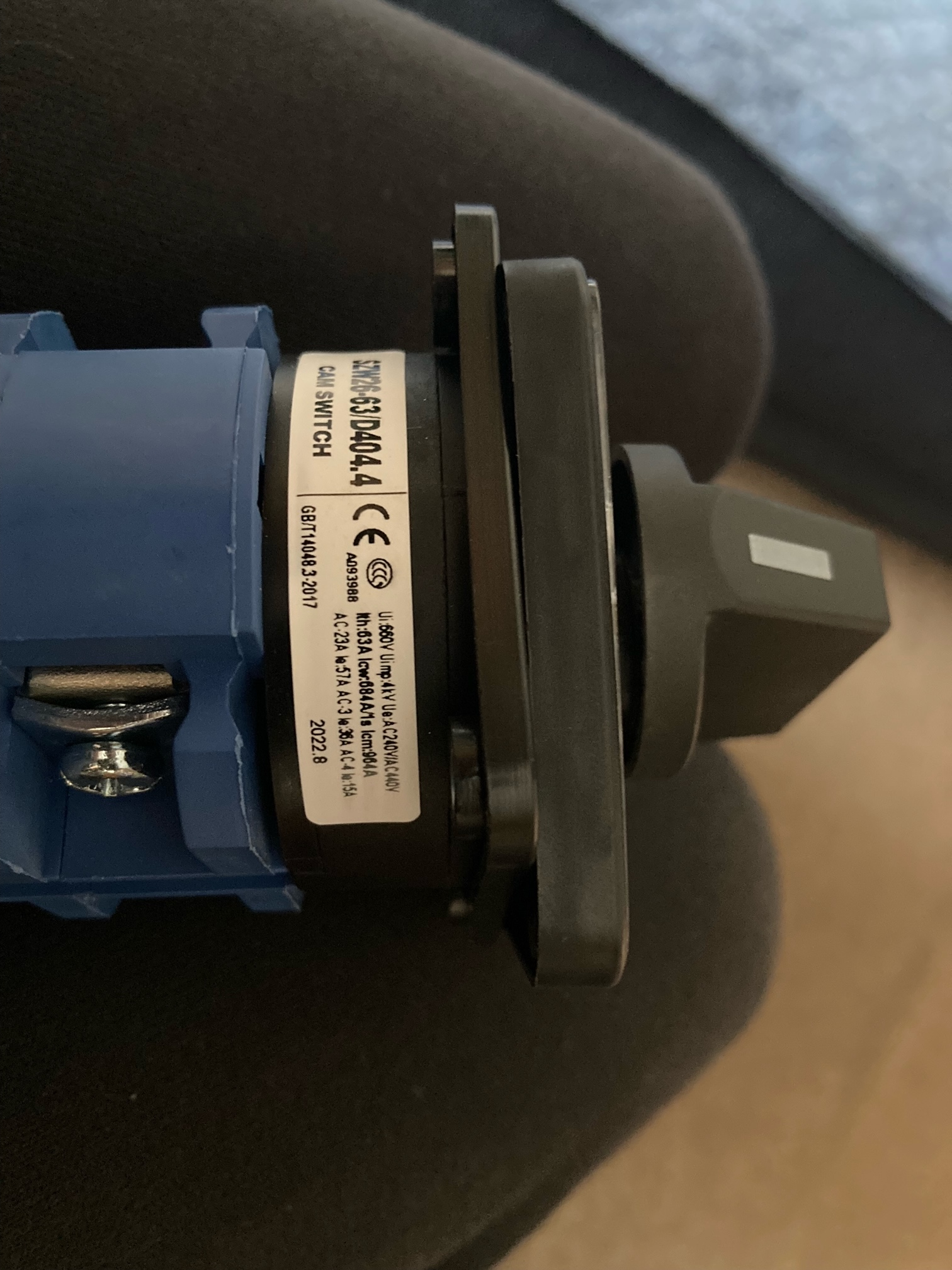

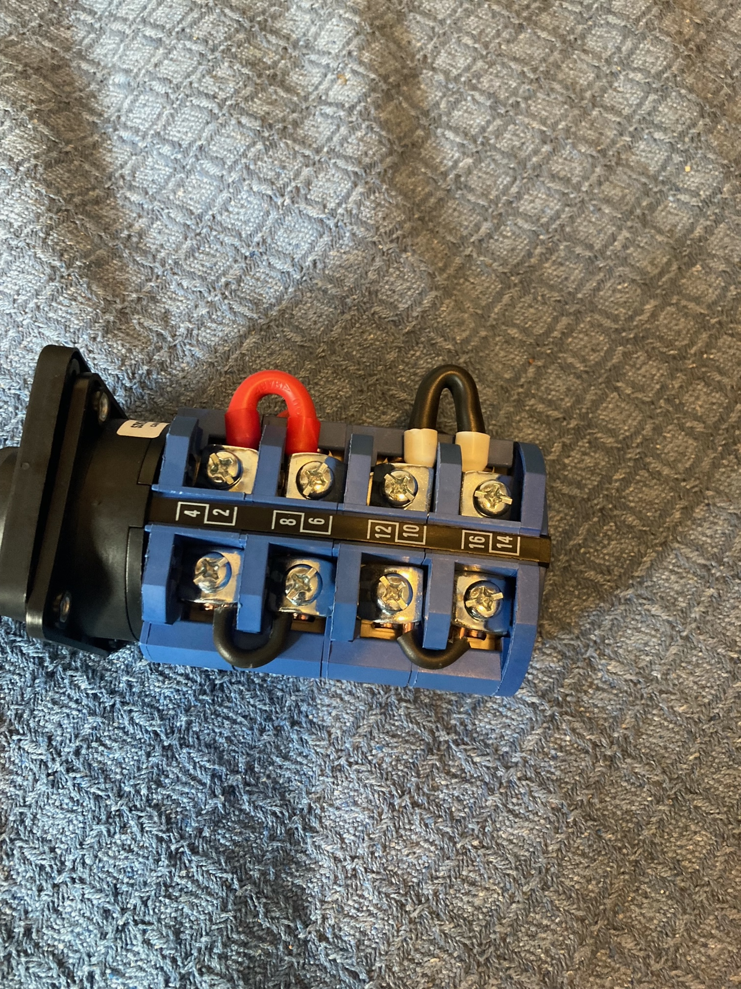

Der Schalter sieht so aus:
Die Daten sind nicht berauschend, aber mit 2 Polen fürs Fahren sollte er überleben:

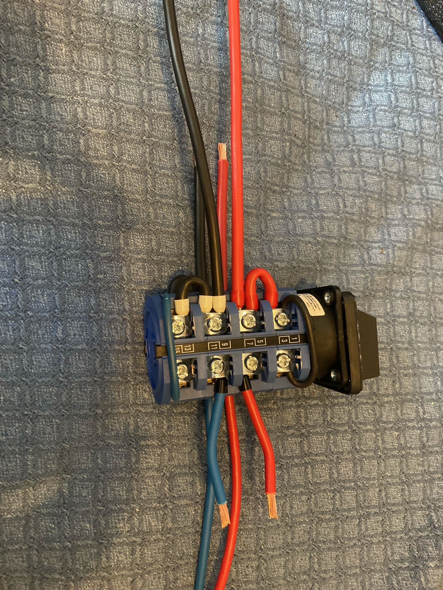

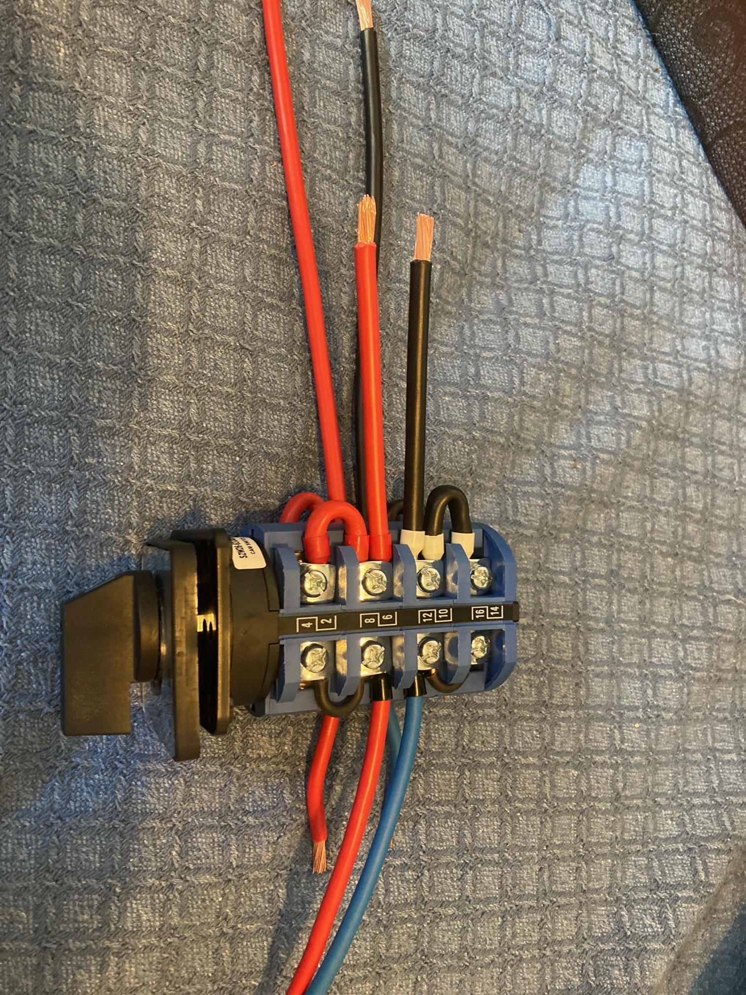

Tja, ans Werk. Erstmal ein paar Brücken:
Dann die Leitungen vorbereiten:
Notiz: Für den Fahrstrom möchte man ja gerne 16mm² - beim Schalter passen aber die Aderendhülsen (mit Kragen) nur bis 10mm². Da eine 10mm²-Aderendhülse aber ca. 13mm² an Kupfer aufnimmt, hab ich einfach ein paar Litzendrähte rausgekniffen und dann verpresst. Mit der Aderendhülse zusammen sind es dann wieder 16mm², so grob. Kommt ja auch nicht ganz exakt drauf an, die Übergangswiderstände an den Klemmen sind später eh das problematische.
So, ab in den Keller und löten.
Dann kommt das bei raus:

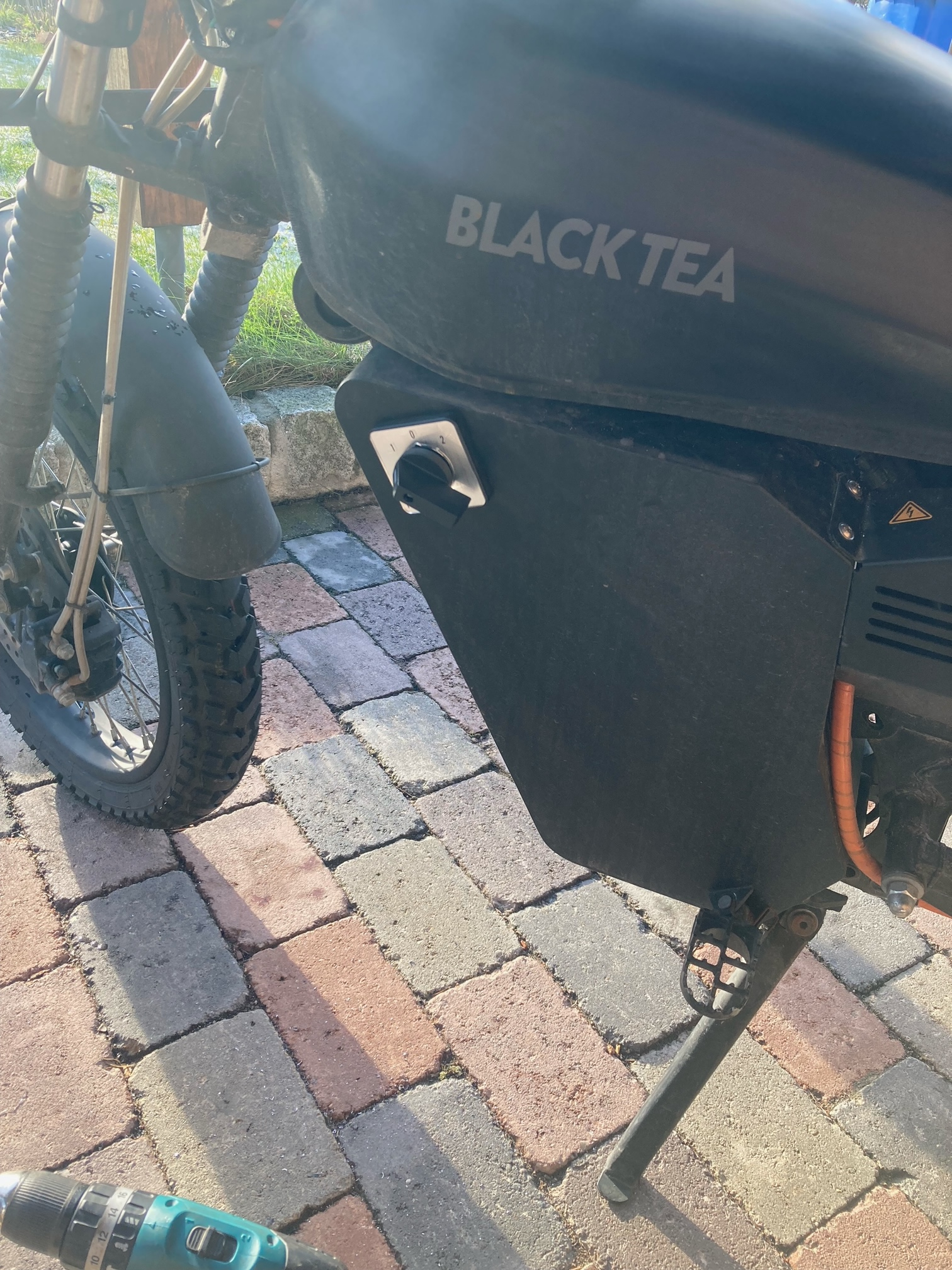

Das Schneetreiben hat aufgehört, Akkuschrauber raus und los.
Knapp eine Stunde schimpfen später ist es vollbracht:

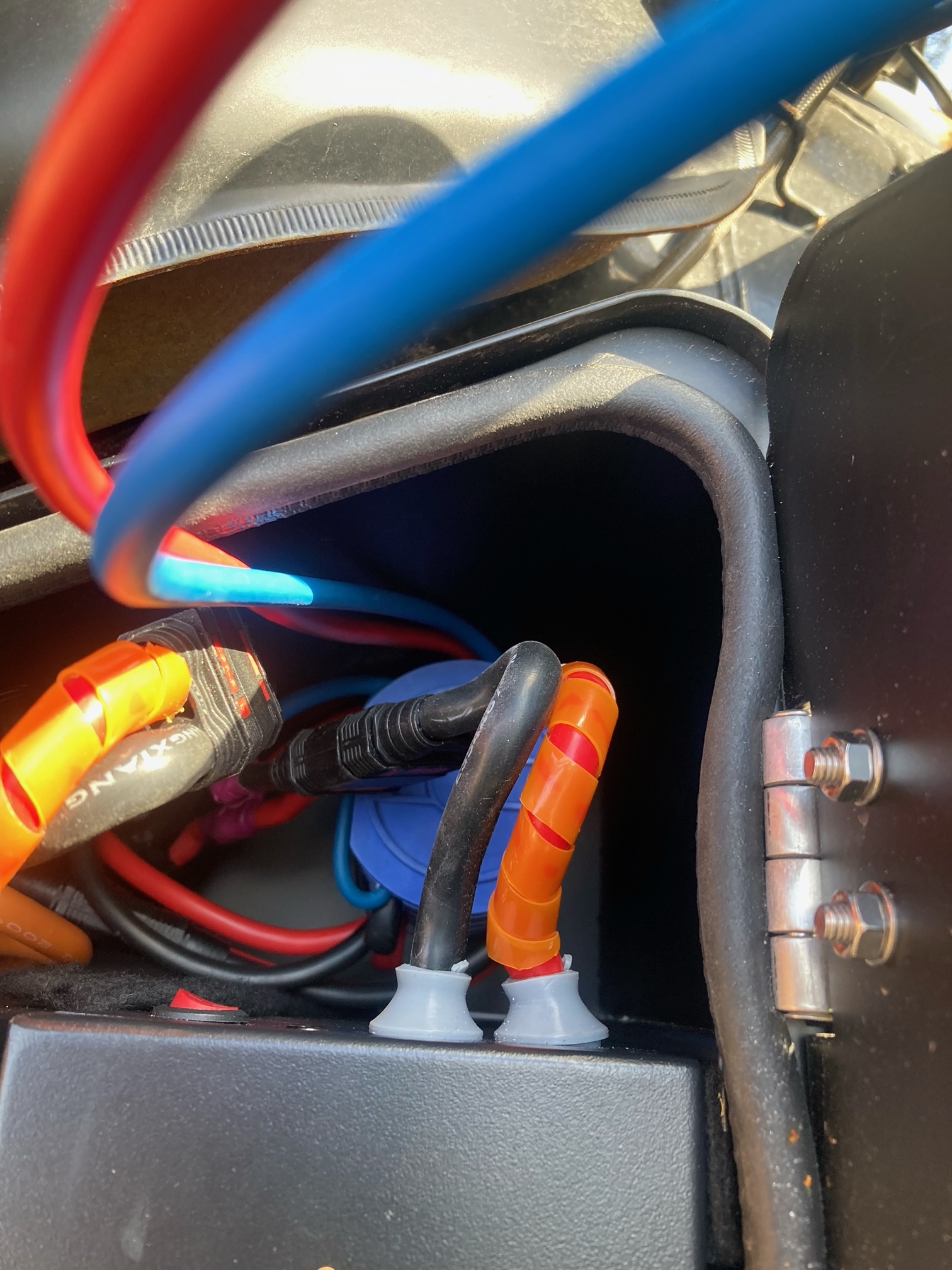

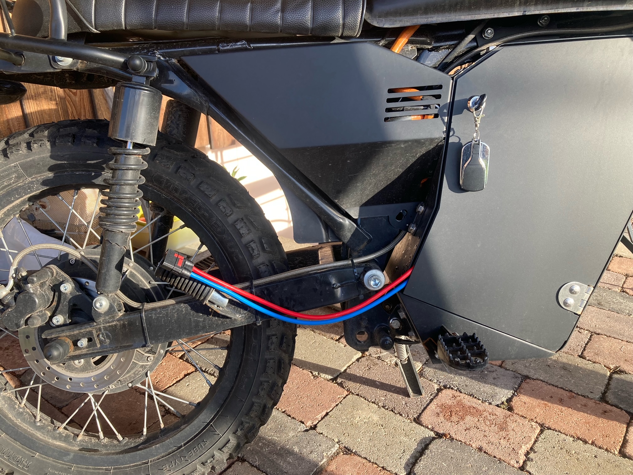

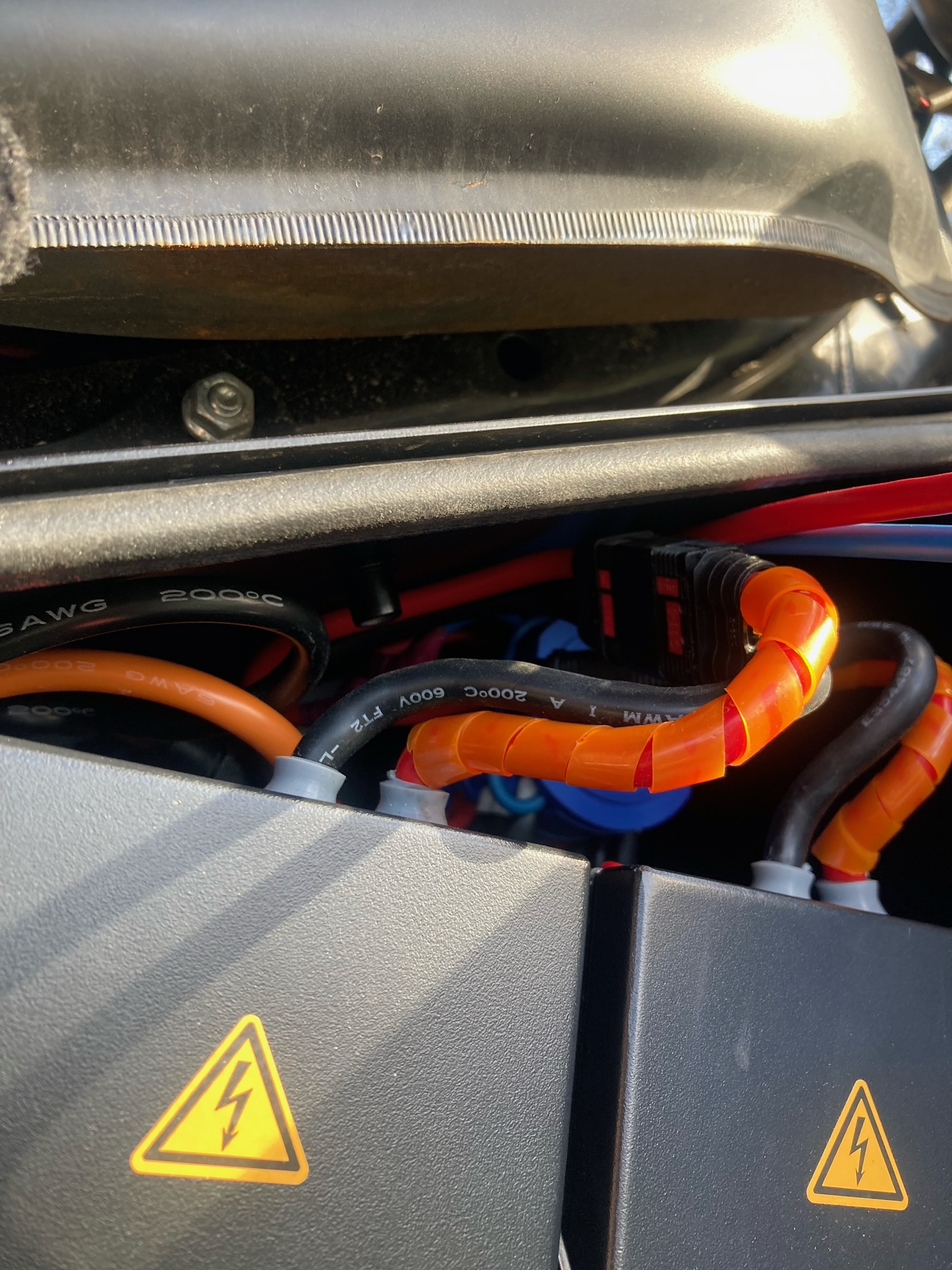

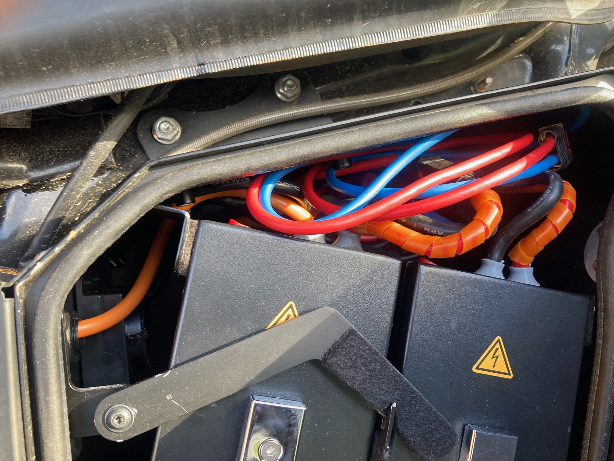

Mir war halt wichtig, nichts (außer ein paar Montagelöchern) am KRAD zu verändern. Jedes abgekniffene Originalkabel rächt sich spätestens im nächsten Herbst.
Von außen ist es eher unspektakulär:

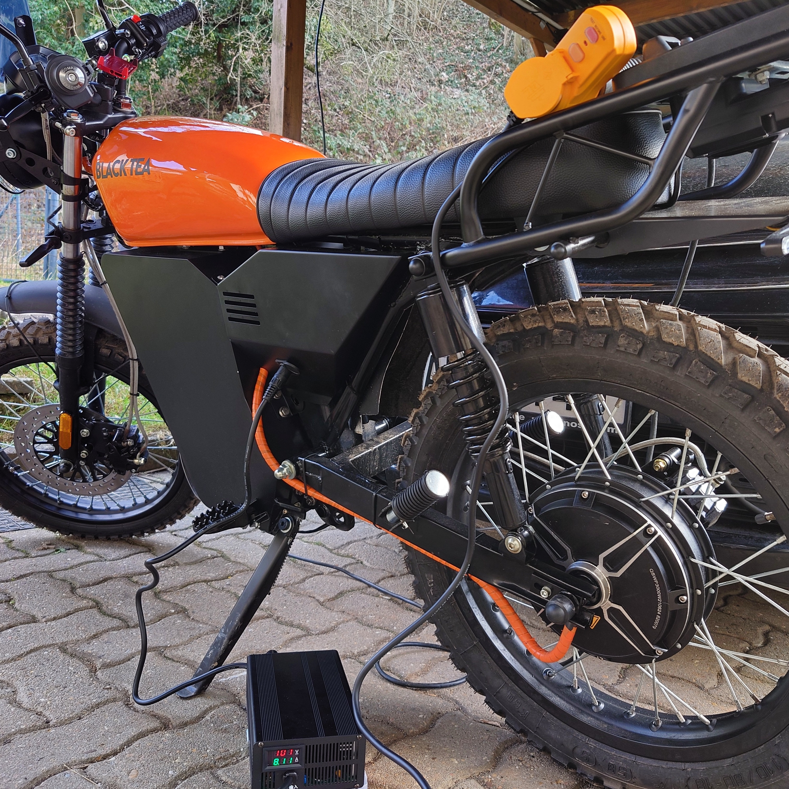

Zum Laden kriegt die Bonfire ein Schwänzchen:
und der Schalter wird auf 2 geschaltet. Fahren ist 1, 0 ist aus.
Am Schluss muss das Ladekabel in's Batteriefach. Eng, geht aber.

1 Stk. 4-poliger Umschalter, 5 Stecker, Litze 16mm², Litze 6 und 10mm² (was halt rumlag) und für 2 der Brücken Massivader 4mm² weils grad passte.
Ist bei einem Ladestrom von 10 bis 15A genug. Lötzinn, etwas Isolierband. Baubeginn 11 Uhr, Fertig kurz vor 5 ohne Hektik, aber doch schon dranbleiben. Unter 100 Euro gesamt.
Vorteil: Die Batterien können mit einem einzelnen 58,4 V Ladegerät geladen werden und brauchen nicht ausgebaut werden - können es aber immer noch.
Der nächste kauft sich jetzt bitte das XF4820W-Ladegerät (CS Elektronics) und zeigt uns, wie das ästhetisch am Bike integriert werden kann. Und ich bastel dann einen Staubsauger-Kabelaufroller in den Tank und zapp ist die Bonfire steckdosenreif. Klar der Auszieh-Stecker muss aus dem Tankdeckel kommen, was sonst.
Ich lade jetzt mit einem XF4815, das kann aber nicht ans Krad wg. ziemlich nicht wettertauglich.
Gruß vom Schrauber

Nun aber zum Thema. Ich habe das offizielle XLR Kit von Black Tea an meiner Bonfire X nachträglich ausgerüstet und bin sehr zufrieden damit. Dieses wird ohne zusätzlichen Schalter einfach direkt an den Controller angeschlossen und funktioniert in Kombination mit dem 117V Ladegerät wunderbar.
Der Lüfter im Ladegerät natürlich auch zu hören, aber im Gegensatz zu den beiden parallel laufenden Einzelladegeräten deren Lüfter sehr hoch drehen, ist dieser Lüfter hier nicht ganz so hoch in der Drehzahl und daher für mich persönlich angenehmer wahrzunehmen.
Von 107V auf 117V in 2,5 Stunden. Danach fährt das Ladegerät von der Ladung mit 8A stufenweise in kleinen Schritten in denen es immer wieder an- und ausgeht bis auf 0,0A runter um so eine Überladung und unnötige Belastung der Zellen zu verhindern. Dieser Sprung von 117V auf 118V hat dann nochmals ca. 30 Minuten gedauert, ist aber technisch gesehen richtig und wichtig aber man hätte das Bike bereits davor abstöpseln können ohne einen signifikanten Unterschied in der Akkukapazität zu bemerken.
Für das Ladegerät zum mitnehmen habe ich mit aktuell eine kleine Gepäckträgertasche besorgt. Aber auch ich hatte schon die Idee im Kopf, das Ladegerät mit Stecker aus dem Tankdeckel kommend im Tank zu verbauen. Ich habe mir bereits eine passenden baugleichen Tank in glänzenden Schwarz inkl. Tankdeckel für unter 50€ gekauft, da es sich um Standard Motorrad Bauteile handelt.
