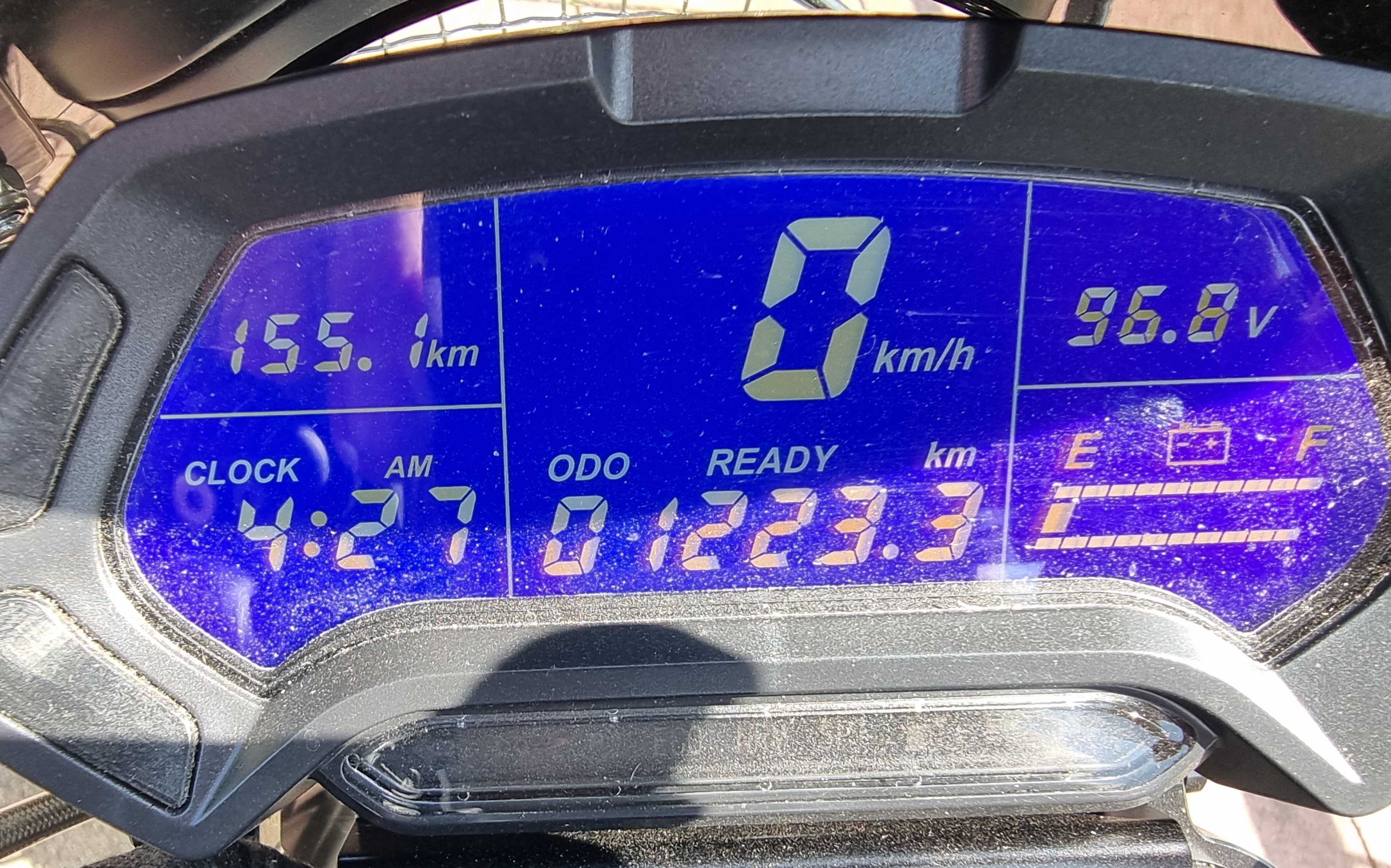

Die Tachoanzeigeeinstellung "GPS + 1km/h" hat sich für mich bewährt.
Hier ein Bild nach 155km im sehr hügeligen Spessart in Stufe "ECO" , und etwas zurückhaltender Gashand.
Ab 150km begann der letzte Akkuspannungsbalken zu blinken.
Das BMS meint dazu "noch 32% Ladung".
Ob ich das Glauben darf? Ich weiss nicht.
Nacher starte ich die Aufladung, und bin gespannt, wieviel reingeht, bevor der Tank überläuft.

Der Balkenanzeige nach dürften es noch maximal 12,49% sein. Kann aber gut sein, dass Black Tea einen Puffer unterhalb von angezeigten 0 Balken in der Batterie vorhält, das machen so gut wie alle E-Fahrzeug-Hersteller so.

Ladevorgang beendet.
Gezogen habe ich dazu 8,22kWh aus der Schukosteckdose.
Inkl. aller Ladeverluste, in die Akkus ist also noch etwas weniger geflossen.
Das heisst, es könnten noch sichere 2kWh nach der Fahrt im Akku verblieben sein, oder anders:
Noch etwa 20km "Reserve". Rede ich mir ein.
Das wären dann 175km Reichweite unter den guten Wetterbedingungen von Heute und dem verhaltenen Dreh am Gas.
Und wenn ich den Akku nahezu auf Null quälen würde.
Eine schöne Zahl, die ich jetzt ohne zu Lügen nennen kann, wenn ich (ständig passiert das...) nach der Reichweite gefragt werde.

Die Balkenanzeige kannst du m.E. getrost ignorieren. Die ist zumindest bei meiner Bonfire viel zu ungenau.
Die Spannungsanzeige ist eher Interessent. Insbesondere der Spannungsabfall bei Last. Man sieht dann auch, wann man vorsichtiger beschleunigen muss, damit es nicht unter einen kritischen Wert fällt.

Ja, ich habe 2 Akkus.
Und mich verrechnet, hats niemand bemerkt? Ich komme noch doppelt so weit. Fast 20km pro kWh, genauer 37km. Dann wäre ich bei 192km Reichweite.
Jetzt weiss ich, wie ich ohne Stehenbleibeangst weiter Testen kann, dann allerdings nie mit Sportmodus:
Ich kann einen Akku abstecken, und dann wirklich bis zum Stillstand fahren.
Der andere Akku ist "Reserve" an Board. Die max. Reichweite ist dann gefahrene km x 2.
