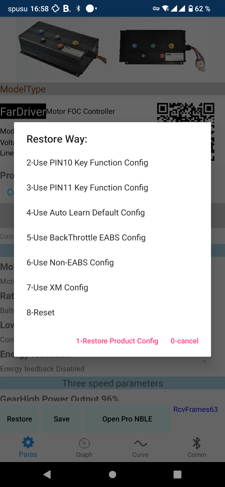

Naja, leider ist das Drama noch nicht ganz zuende. Zwar rollt die Wildfire wieder, aber laut Gefühl und Anzeige mit maximal 11kW und mit nun tatsächlich 0W Rekuperation - eigentlich der Ausgangspunkt der ganzen Misere :roll:
Also liebe Leute, um obiges zu verhindern klickt nie niemals nicht auf Restore und dort auf 1-Restore Product Config
Ich bekomme von Viktor hoffentlich noch die Werte für die Ride Modes aber falls die es auch nicht richten überlege ich mir es mit einem anderen Restore Way zu probieren.
Wie ist Eure Meinung dazu?
Edit: Reku funktioniert wieder, wegen den Ride Modes alleine mache ich eher keinen neuen Versuch mit Restore ;)
