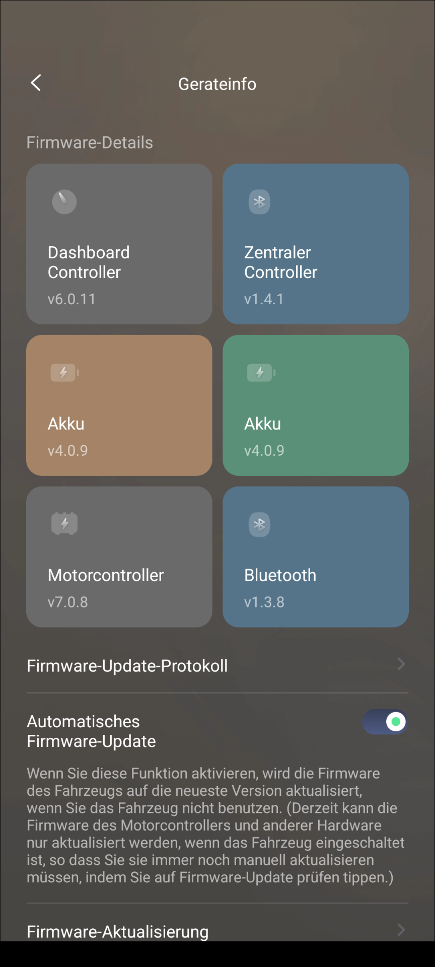

Hast du vielleicht eine andere Firmware drauf? Das hier ist bei mir drauf:
- Beiträge: 294
- Registriert: Di 15. Aug 2023, 17:28
- Roller: Segway Ninebot E300SE Launch Edition
- PLZ: 52074
Re: Parkerkennung E300SE
Danke, ich habe exakt die gleiche Firmware wie du, andere haben beim Akku inzwischen v4.1.0.
