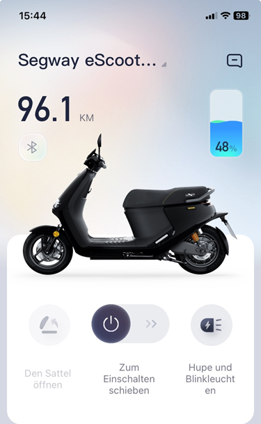

Sonntag 14.01.2024 getestet > kein Unterschied feststellbar also bei jedem Modi Widerstand spürbar.
Hatte gestern angeschlossen zum Aufladen am Roller, App sagt nach 6 Std Vollgeladen die App zeigt aber nur 53% an und Reichweite 101km
Kurze Probefahrt, fühlt sich Gedrosselt an in Stufe 3 fast so wie mein Piaggio

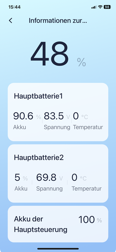

Akku's werden unterschiedlich geladen.
Ich habe Gestern meinen Neuen E300SE aufgeladen dauerte ca. 6Std
In der App werden die Ladestände so angezeigt, könnt ihr euch die unterschiedlichen Ladezustände erklären?
Ich würde Morgen mal einen Reset probieren oder die Akkus ausbauen und tauschen also 1 gegen 2 praktisch die Position ändern der Hintere nach Vorne.
tako2k
Beiträge: 304
Registriert: Di 15. Aug 2023, 17:28
Roller: Segway Ninebot E300SE Launch Edition
PLZ: 52074
Re: Neuer E300SE
Beitrag von tako2k »
Das sieht so aus, als ob Akku 2 nicht richtig angeschlossen ist. Dringend laden, sonst leidet der Akku bei den Temperaturen bis zum k.o.
