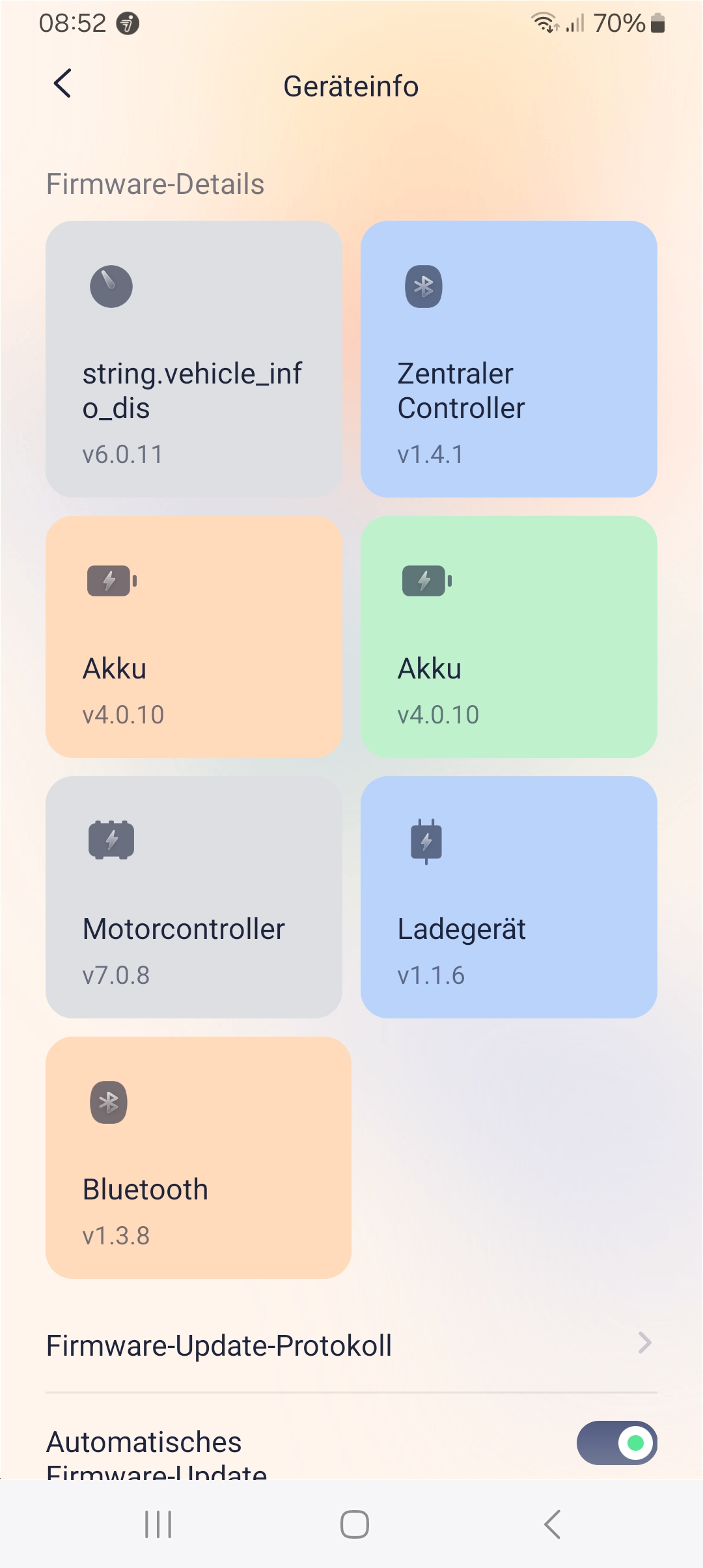

Wo sieht man denn die Version des Ladegeräts? Nur beim Laden?
- froschi
- Beiträge: 81
- Registriert: Mo 16. Jan 2023, 16:18
- Roller: Segway E300se
- PLZ: 8
Re: E300SE kein GSM Signal (?)
Ja, wenn du Ladegerät dran hängen hast, siehst du es

- froschi
- Beiträge: 81
- PLZ: 8
Guckst du.....Doc Neises hat geschrieben: ↑Di 10. Jun 2025, 17:45Bin grade am laden, aber ich such das wie ein Blöder und find es nicht![]()
