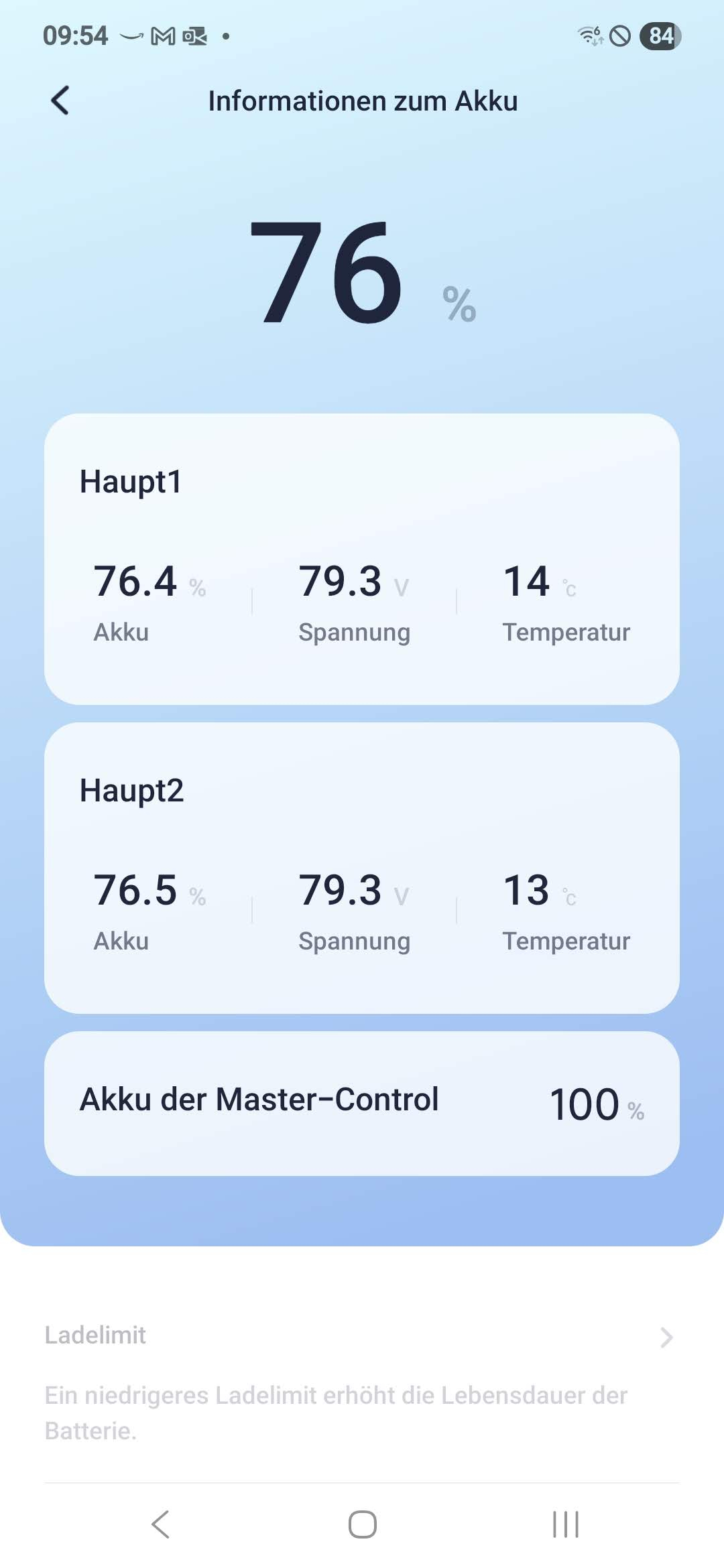

Laut deinem Screenshot ist nur ein Akku angeschlossen: es sollte ein Haupt1 und ein Haupt2 Akku sichtbar sein, darunter der Master-Control, siehe meinen aktuellen Screenshot.

@tako2k - Ja ich weiß, dass er nur einen Akku anzeigt. Es sind aber beide angeschlossen. Bin ja heute Morgen 20 KM damit gefahren und die gewohnte Leistung und Rest KM Anzeige im Tacho passten auch für 2 Akkus. Ich befinde mich hier auf Arbeit auch so ziemlich am Rande des BT Empfangs. Wenn ich den BT Empfang verliere, dann springt die Anzeige in der App auch von 81% auf 100%.

...sind denn bei dir inzwischen wieder beide Akkus sichtbar,. sonst befürchte ich da ein gravierenderes Problem?!

Leider wird mir immer noch nur ein Akku angezeigt. Mittlerweile vermute ich auch einen Defekt eines Steuergerätes bzw. Modul.

Hast du mal die Akkus einzeln im Fahrzeug angeschlossen um zu sehen, ob eines überhaupt nichts mehr macht. Wie sieht es mit dem Laden direkt an den Akkus aus, funktionieren da beide noch normal, also bewegen sich die LED Anzeigen an den Akkus? Mein Verdacht, ein Akku will nicht richtig arbeiten und zankt damit das Gesamtkunstwerk E300SE!?
