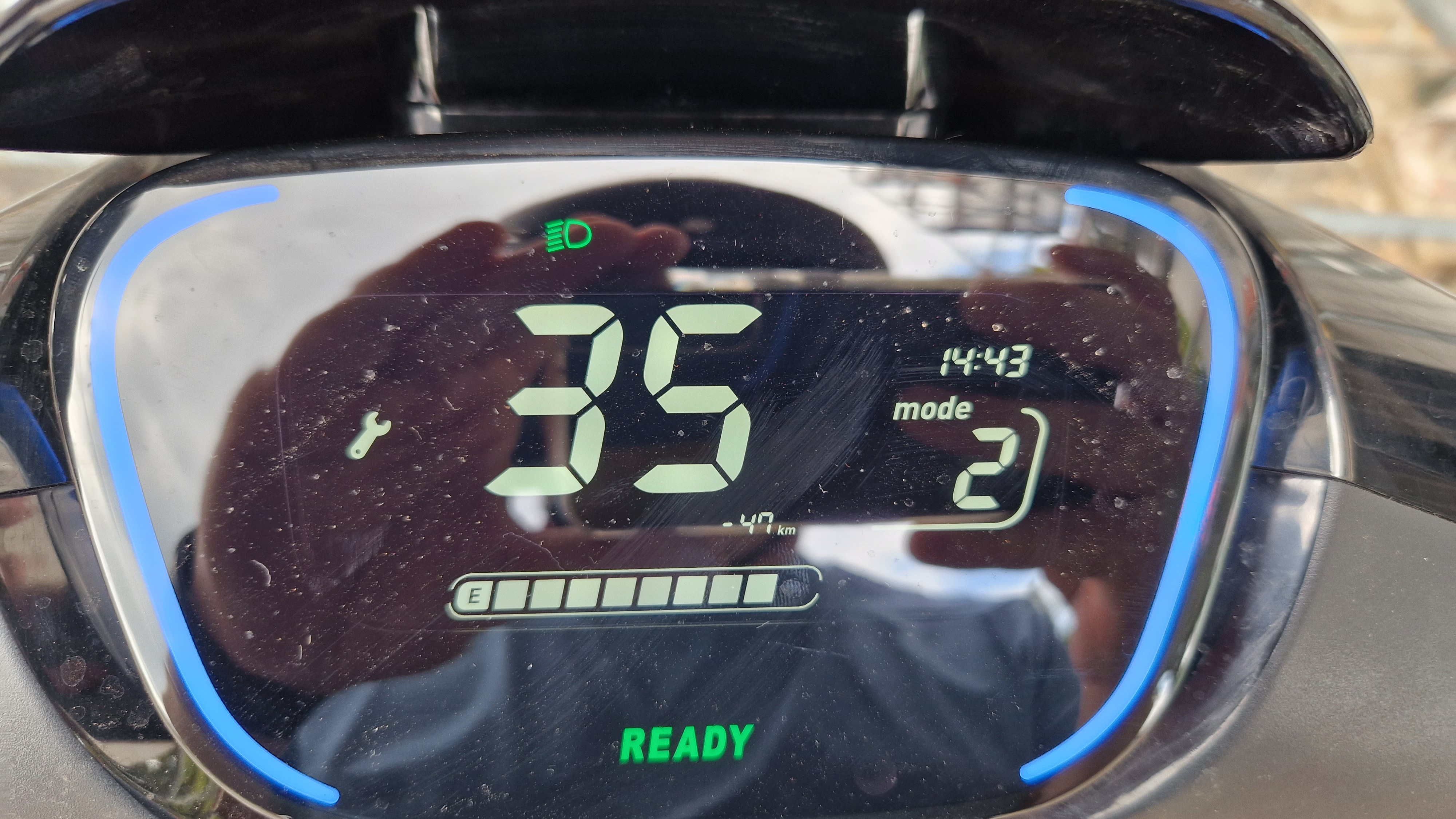

:ugeek: Ich fahre seit kurzem einen E110s. Mir ist jetzt schon zum dritten Mal passiert, dass während der Fahrt das Display bei 35 km/h einfriert und der Schraubenschlüssel blinkt. In der App wir kein Fehler angezeigt. Wenn ich die Batterie abklemmen, kurz warte und dann wieder anschließe ist der Fehler weg.
Hatte das jemand von euch schon einmal?

Das ist Fehler Nr 35. Sollte bald ein Firmware Update kommen, was das behebt.

Ist allgemein bekannt.
Einmal die Akkus abstecken und wieder anstecken behebt den Fehler.
Wenn ich das eh schon mache halte ich auch immer gleich beim anstecken den grünen Startknopf bis der Resetton ertönt.
Reset scheint aber nicht zwingend erforderlich zu sein ab- und anstecken reicht wohl auch.
