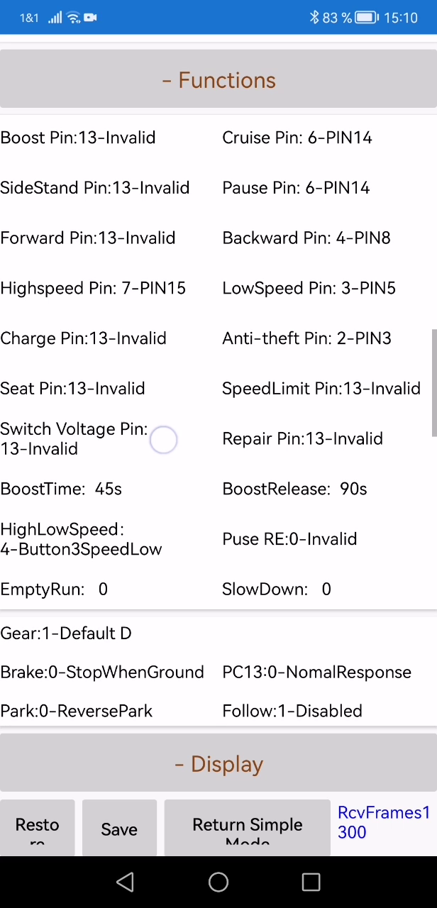

Das wird aber über irgendeinen Parameter gesteuert; ich weiß nur nicht mehr welchen.
Ich hatte das Anfangs mit dem ND72530 auch... bis ich dann die kompletten Settings nach dem Beispiel von David-ST übernommen hatte.
Checke doch einfach die "Functions (+)" Seite bei der E-Odin 2.0 und passe dann die Settings der E-Odin 2.0 AMR entsprechend an.

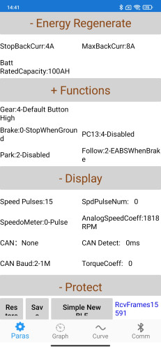

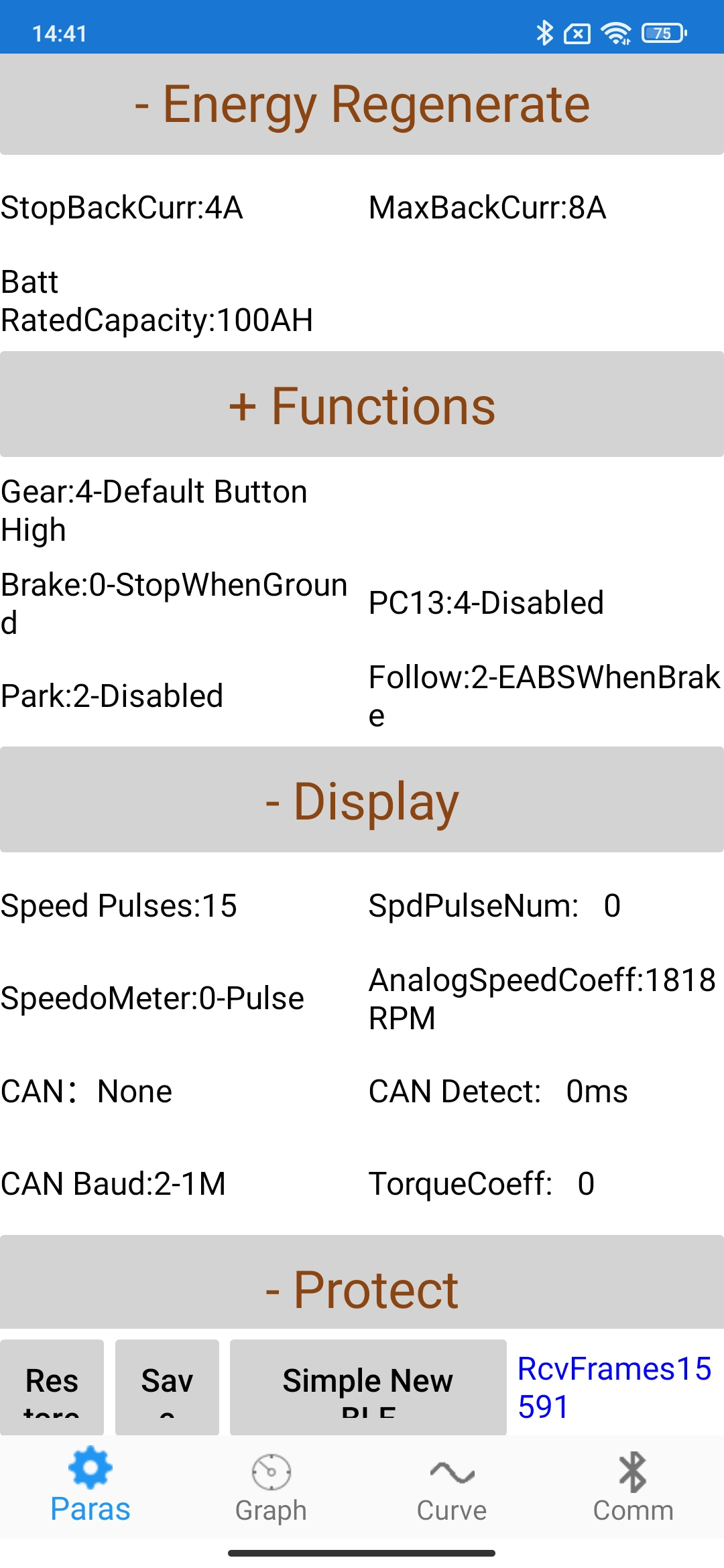

Bei dem Standart-Fahrdriver bekomme ich in der App bei "funktions" nur die fünf Werte (siehe Bild oben) angezeigt. Wenn ich auf "funktions" klicke schaltet es nur kurz auf alle Werte um und dann gleich wieder auf die Sparversion.
Habe jetzt mal auf "Gear:4-Default Button High" gestellt. Das scheint zu funktionieren, muss es aber erst im Fahrbetrieb testen.

leider hat die Änderung an den Einstellungen nix gebracht.
Es hat mich auch schlagartig an meine Zündapp - Zeit erinnert, wenn ich an der Ampel ständig Gas geben muss - nur halt ohne das Dereng- deng - deng :D
Der Bluetooth - Zugriff auf den Original - Controller zeigt leider nicht alle Einstellungen an, so dass ich erst mit dem Umbau auf ND 72680b neue Einstellungen testen kann.

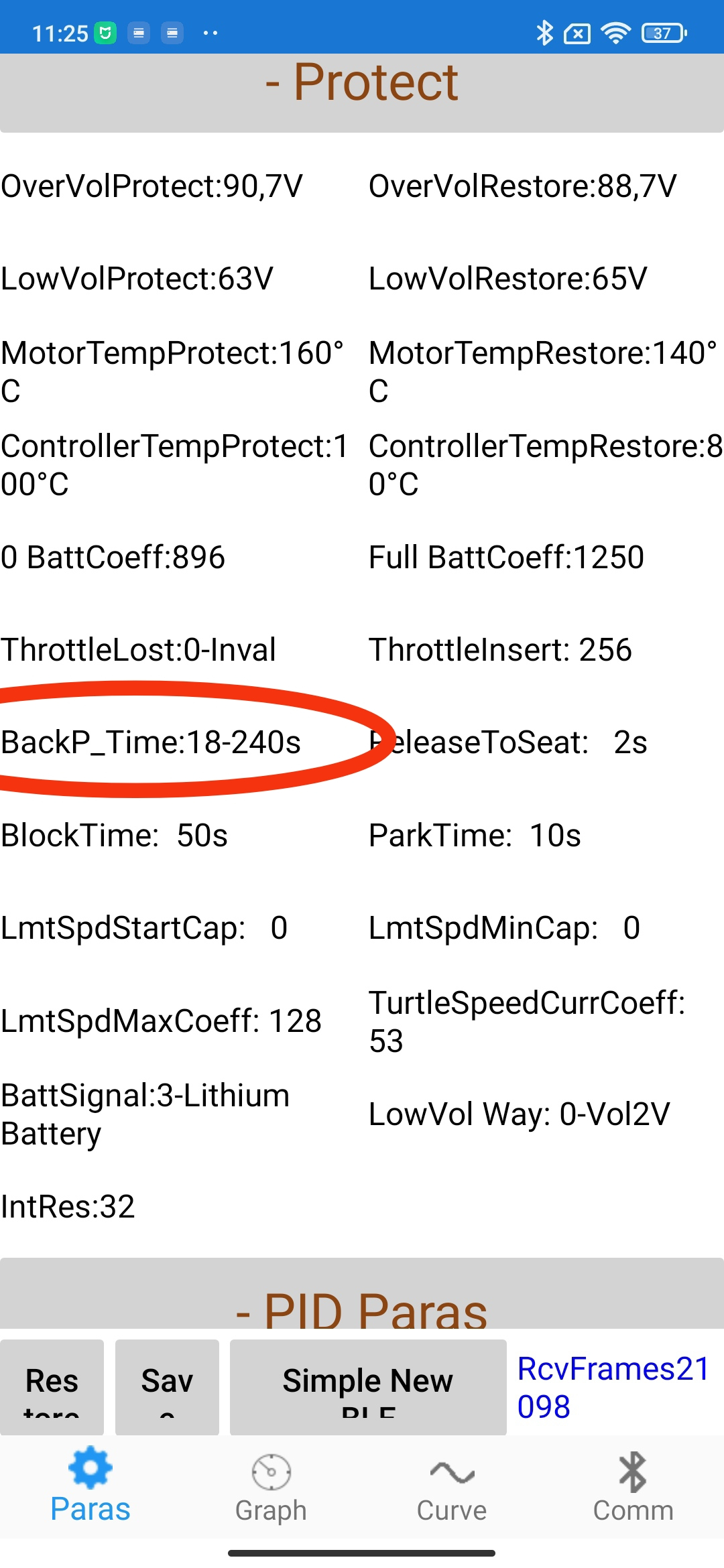

Nachtrag: ich habe gerade in den ND72680b- Einstellungen einen Eintrag backP- time gefunden. Das könnte es sein.
Wenn es das ist, wonach es ausschaut, kann man damit die Zeit vorgeben wie lange es dauert bis der Gang auf "P" zurück springt.
Schon jemand ausprobiert?

Ich hab's vorhin versucht, aber bei dem Werkscontroller lässt es sich nicht verstellen.
Muss doch der nd72680b rein!
