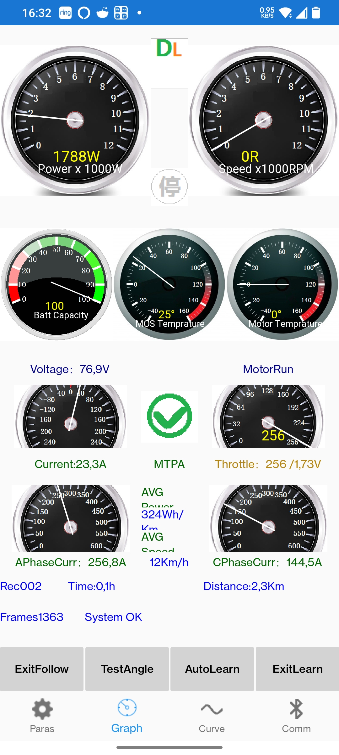

Beim ersten Testlauf des Motors komme ich allerdings zu einem Problem. Er dreht nicht. Zündung an, Display und Fardriver booten, kein Fehler.
Erster Gang, dann dezent Gas: Der Motor zuckt, in die richtige Richtung. (Vorwärts im Vorwärtsgang, Rückwärts im Rückwärtsgang). Er dreht sich ein ganz kleines Stück und bleibt dann "hängen". Dabei gibt er Geräusche von sich, die ich nicht einordnen kann. Ich erstelle gleich mal ein Video und hänge das an. Der Motor lässt sich im Leerlauf frei drehen, es gibt also kein "mechanisches" Problem warum der Motor sich nicht drehen lässt.

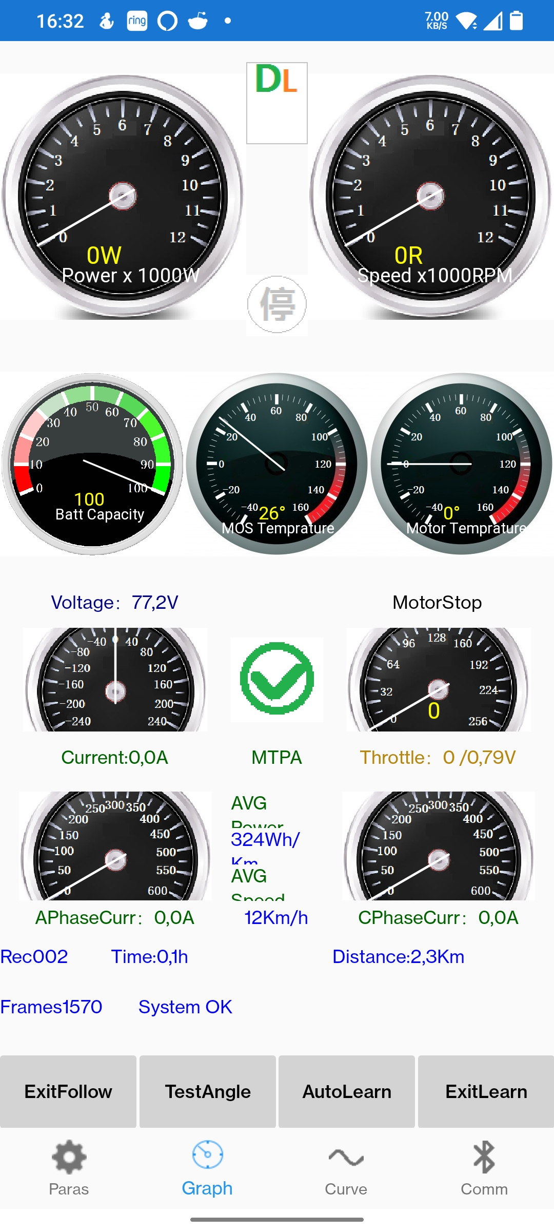

Anbei auch nochmal screenshots von der Fardriver App. Der Motor meldet offenbar erstmal keinen Fehler. Einmal screenshot bei 1. Gang Vollgas, einmal bei kein Gas.
