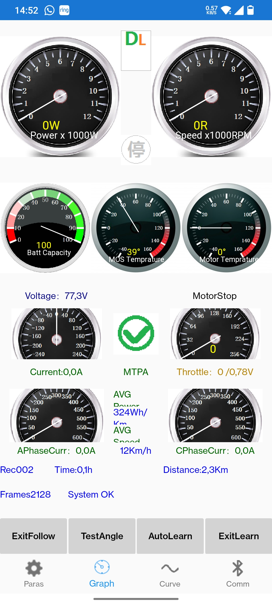

Ich habe also über die APP die Werte gemessen / geprüft. Und siehe da, die App liefert tatsächlich nochmal ein paar Informationen.
Der erste Screen zeigt die Werte im stand, der Zweite nach / während eines Abbruchs. Sobald die Maschine steht fährt sie ja direkt wieder an, also war es recht schwer einen Screenshot zu erstellen.
Die App zeigt mir also sowohl "Weak" neben dem Powermeter an, was ich auf eine Schwache Batterie zurückführe, als auch einen Fehler im Hallsensor. Beides gemeinam schließe ich aus, ich vermute tatsächlich, dass mich die Batterie verlassen hat und der Fehler im Hallsensor eine Folge von "zu wenig Power" ist.
Noch ein Gedanke: der zweite Screenshot ist entstanden bei voll aufgedrehtem Gashebel. Solange ich den Gashahn aufgedreht lasse, bleiben die Fehlermeldungen im Display. Dennoch zeigt Throttle 0V an.

Weak heißt in dem Fall Feldschwächung ist gerade aktiv und hat erstmal nicht generell was mit dem Akku zu tun, kommt aber auf jeden Fall wenn das BMS dicht macht und der Controller nicht weiß wohin mit der vorhandenen Energie des rotierenden Rades.
Wenn das BMS abschaltet müsste noch ein low voltage Fehler kommen.
Beide Fehler verschwinden sowie das Rad steht und das BMS wieder zugeschaltet hat.

So, erneuter Test inklusive Screen-Recorder:
Der Fehler mit dem Hallsensor und "Weak" erscheinen absolut zeitgleich. Kurz vorher schießt aber "Throttle" auf 0. (Trotz voll durchgedrehtem Gashebel)
Ein weiteres spannendes Verhalten ist mir aufgefallen.
Ich bin in Fahrstufe 3 "langsam" angefahren und kann dadurch bis zur Höchstgeschwindigkeit hochbeschleunigen. Sobald ich "zu viel" Gas gebe, bricht die Power wieder weg. Aber langsam und gut dosiert, kann ich Endgeschwindigkeit fahren.
So richtig eingrenzen kann ich den Fehler aber auch dadurch noch nicht. Ich vermute weiter stark den Akku/BMS. Bzw. keine Kombination aus BMS und Controller.
BMS liefert nicht mehr genug Power und der Controller schaltet ab wäre eine Option die in meinen Augen sinn ergibt.
