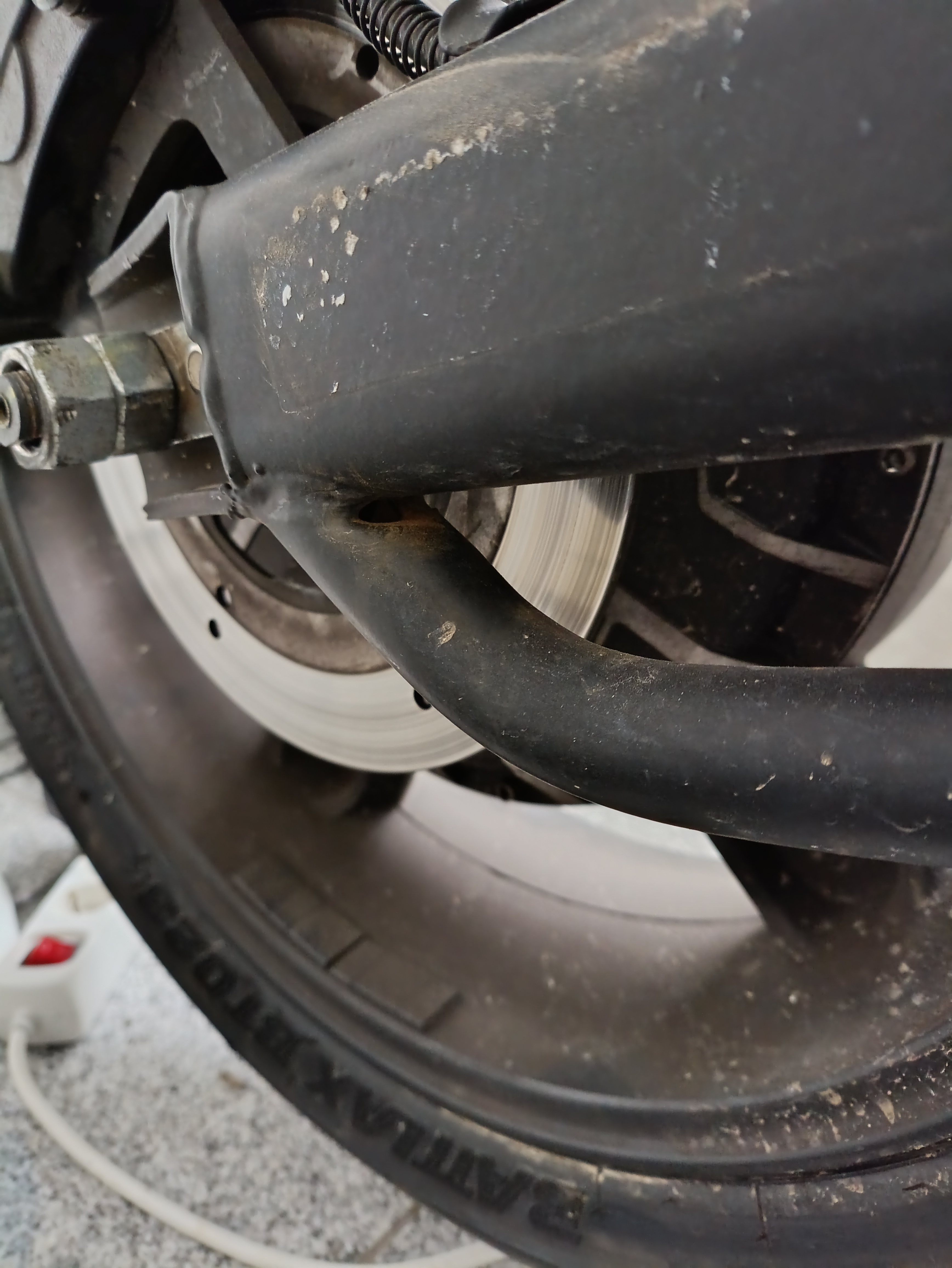

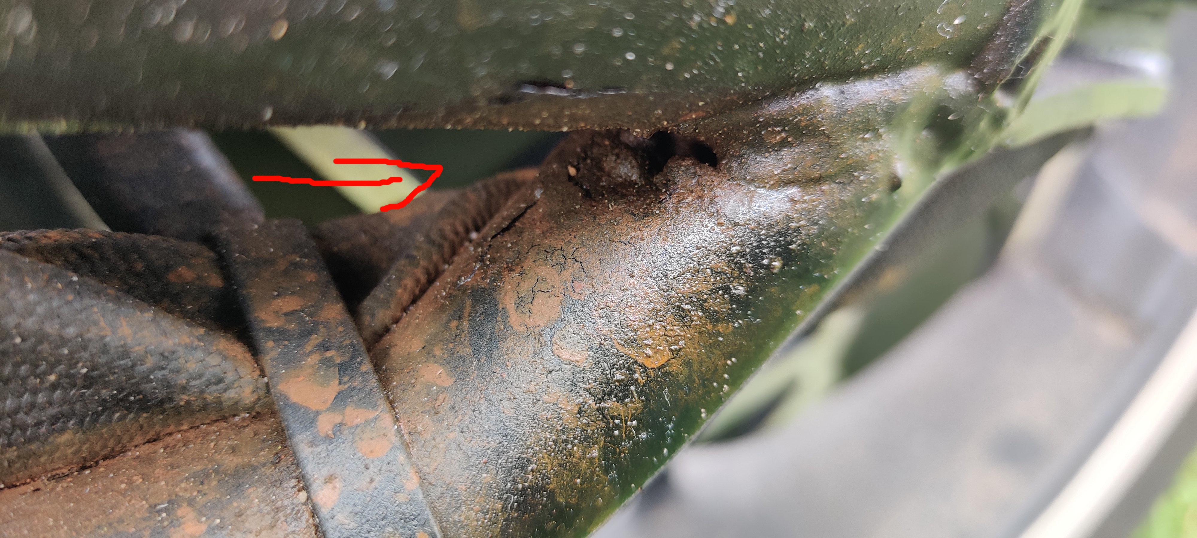

Ich denke, du meinst diese Stelle:
Das ist wirklich eine saublöde Konstruktion! Ich befürchte, dass im unteren Rohr an der tiefsten Stelle das Wasser steht :?

TwisterMax hat geschrieben:
So 13. Apr 2025, 12:56
Am tiefsten Punkt von unten ein Loch reinbohren, Wasser rauslaufen lassen, gut trocknen lassen, dann das Loch gegen Rost schützen, möglichst auch innen ins Rohr ein wenig davon gelangen lassen...

Ja, das ist auch meine präferierte Lösung für diese absolute Fehlkonstruktion. Bei Regen wird das Wasser von der Kastenschwinge ind die hintere Öffnung gedrückt und sammelt sich im unteren Bogen.
Ich werde nun am tiefsten Punkt ein Loch bohren und Hohlraum Versiegelung ins Rohr spritzen.
Auch wenn da nun das halbe Forum aufschreit, von wegen "Bohren in Rahmenteile".
So, wie das jetzt ist kann man auf ein Durchrosten warten.

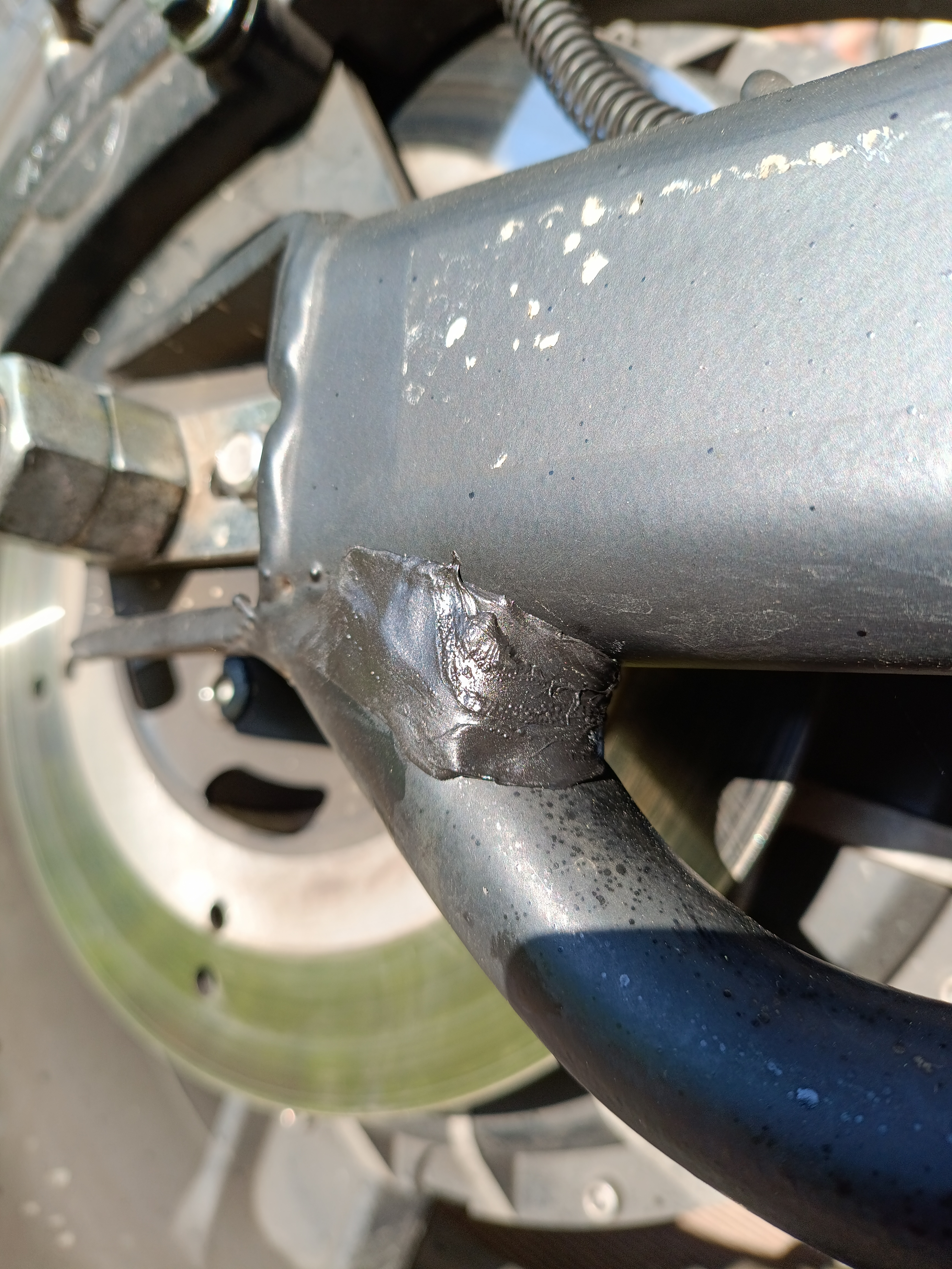

The inside of the swing arm is not obvious if the axle is in place.
With the wheel off, this is mine.

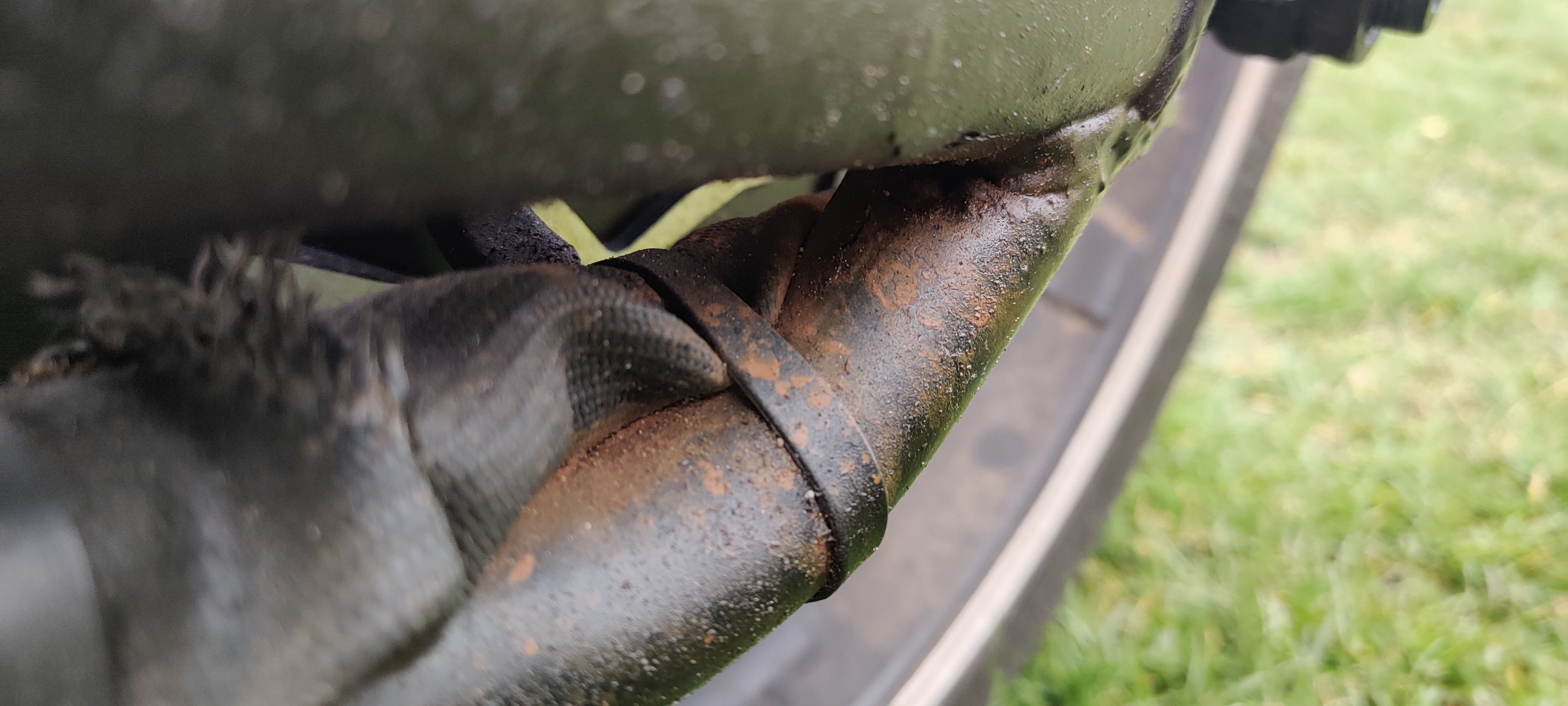

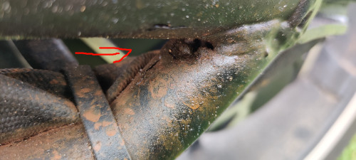

I rubbed copper grease all over several parts of the swing arm. The first photo, I had already rubbed some on that 'inside' (I couldn't see it, just rubbed some all over it).
But the worst of it (so far) for me has been the rust inside the motor, which failed with the swollen magnets.
Maybe we need a thread on how to give better life to the swing arm.
Perhaps the only way is to remove and a professional service and powder coat?

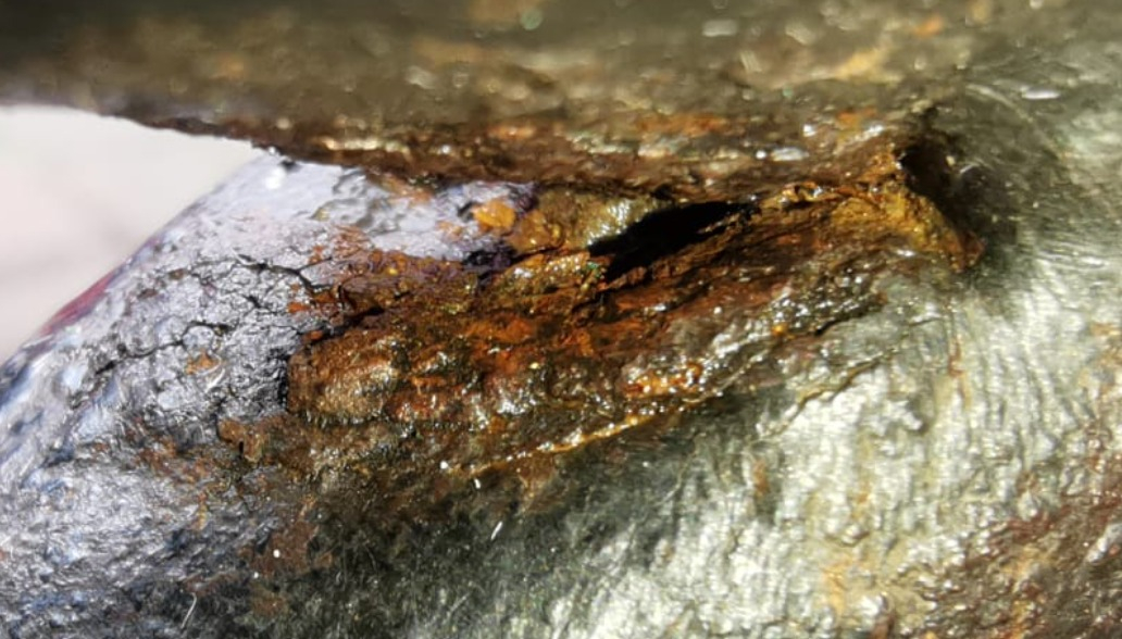

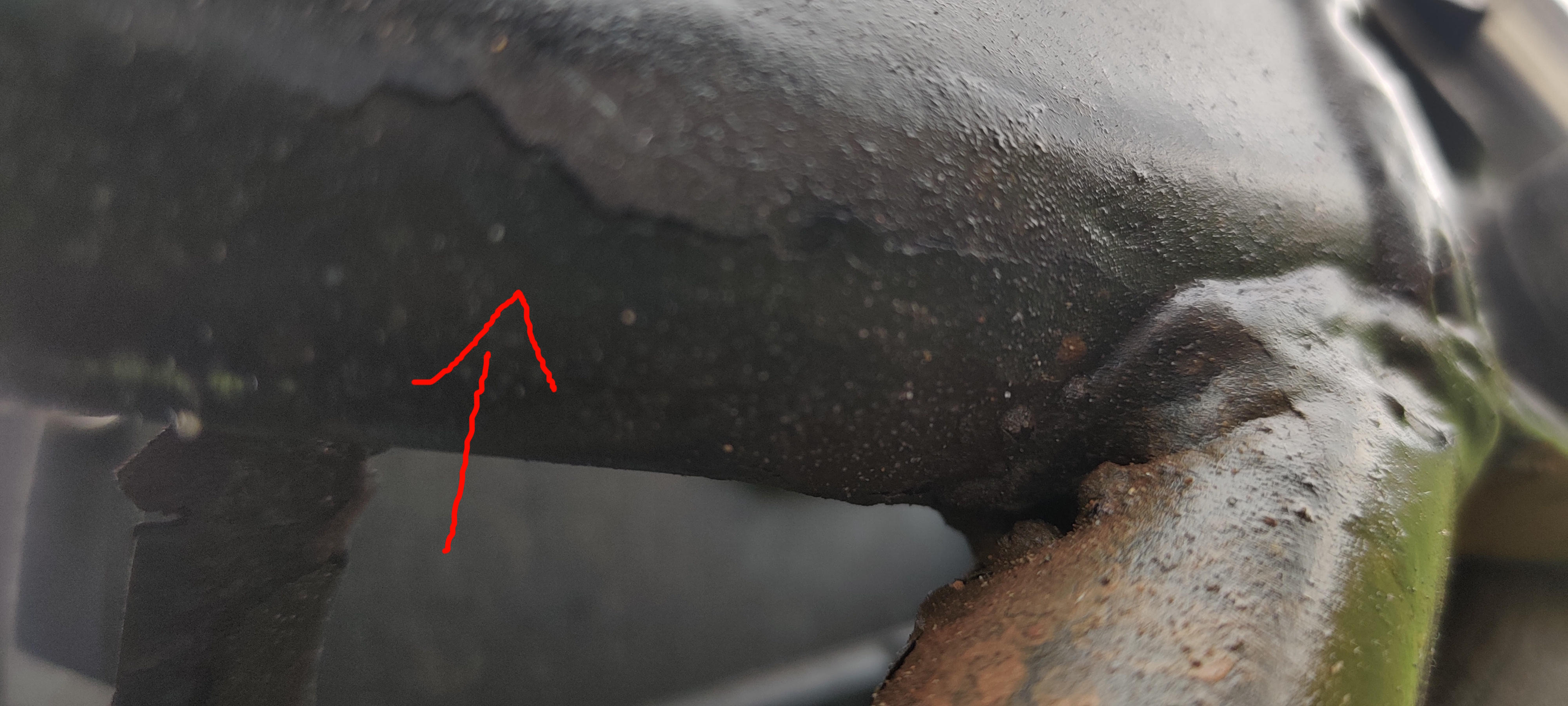

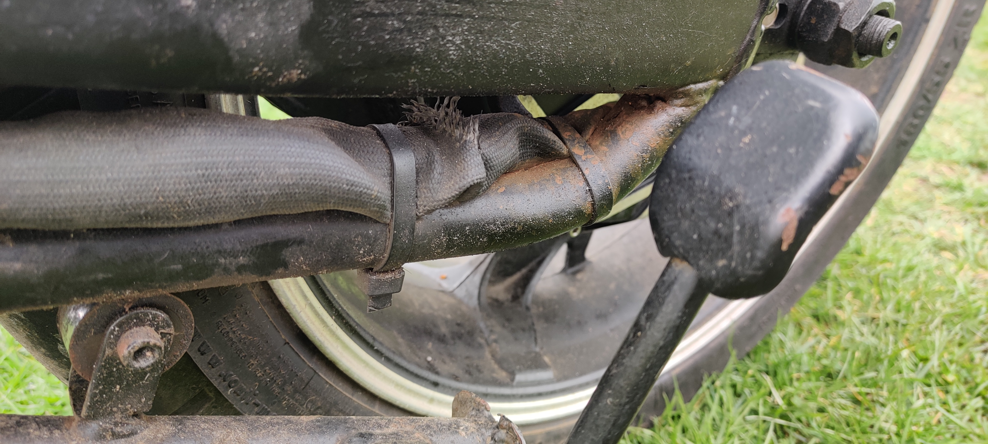

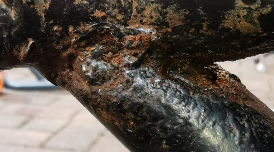

da wir drüben im anderen Post gerade diese unschöne Roststelle diskutieren und dabei der Punkt aufkam, dass diese Stelle sich schnell zur Gefahr entwickeln kann, kam der Wunsch auf, dass wir das Thema mal in einen eigenen Thread auslagern. Da ich drüben sowieso noch Bilder schuldig bin:
Gemeint ist diese Stelle hier.
Dort ist konstruktionsbedingt offenbar ein Loch im Rahmen, durch das sich Wasser im Rahmen sammelt. Da hier gleichzeitig auch eine Schweißnaht ist, rostet dieser Punkt natürlich besonders gerne. Auch wenn der Rahmen von außen Lackiert ist, kommt uns der Rost natürlich auch von innen entgegen und marodiert das Material. Es ist also eine Frage der Zeit, bis man damit keinen TüV mehr bekommt oder gar schlimmeres passiert.
Lösungsvorschläge klingen gut und simpel: Ein Loch von unten reinbohren, damit das Wasser ablaufen kann. Anschließend mit Hohlraum Versiegelung oder anderem geeigneten Material reinsprühen. Das obere Loch könnte man auch gut noch zuschmieren, ggf. mit GumGum oder ähnlichem Material. Wasserdicht verstopfen und die Stelle Lackieren.
Auf meinen Bildern sieht man gut, dass der Rost sich auch an anderen Stellen bereits unter dem Lack ausbreitet. Also Augen offen halten.
